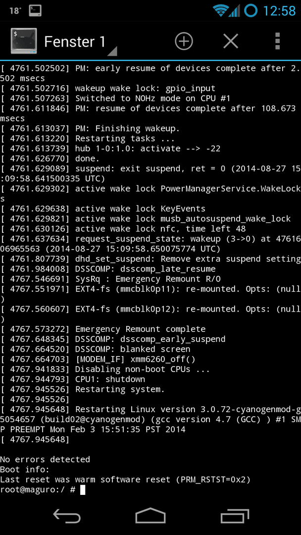

Habs jetzt hinbekommen. Anbei die letzten Zeilen des Logs. Meiner ist auch noch vom Februar - was bedeutet das jetzt? Doch kein Speicherproblem? Oder weiß man das erst, wenn man den ganzen Log gesehen hat?
Gute Frage. Fehler an sich hast du ja nicht. Jedoch wurde das Dateisystem vor dem Neustart als nur lesbar gemountet: "SysRq : Emergency Remount R/O"
Das kann bei einem simplen manuellen Neustart passieren, oder irgendetwas hat diesen Befehl selbst angefordert.
Unterschiedliche Factory Images hast du schon durchprobiert?
Hatte bis jetzt immer nur CM drauf, keine Stock ROMs. :rolleyes2:
Dann könntest du ja testweise z.b. mit der 4.3er Firmware anfangen und diese paar Tage testen ob da, dann das gleiche Verhalten auftritt. Wenn ja, nochmal ne ältere Firmware.
Keine Ahnung ob auch eine schlecht programmierte App ständig solche Reboots auslesen kann.
Garantie noch vorhanden? Ansonsten musst du damit wohl leben müssen. Keine Ahnung ob sich eine Reparatur noch lohnt, obwohl das GNex mir z.b. auch immer noch genügt.
