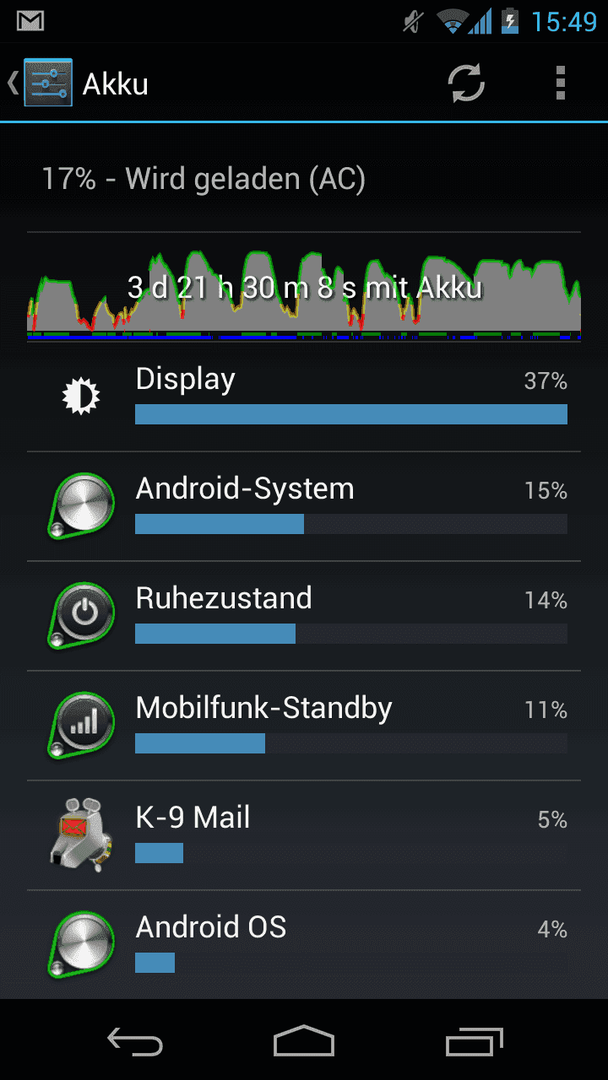

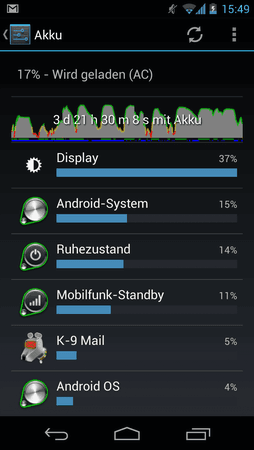

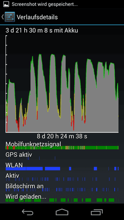

Hallo Leute,
als ich mein Galaxy Nexus mit 4.1 im Sommer bekam war ich höchst erfreut über mein neues Smartphone. Seit 4.2 und 4.2.1 würde ich es manchmal einfach gerne nehmen und aus dem Fenster befördern :winki: .
Das Problem: Es zeigt manchmal an, dass es geladen wird, obwohl es garnicht angesteckt ist. Dann werden die Batterystats nicht zurückgesetzt (siehe Anhang). Zusätzlich lädt es aller höchstens bis ca 70 oder 80%.
Folgende Dinge habe ich schon ausprobiert: Werksreset, Akku mal ne Stunde raus(danach gibts ganz andere % Werte oder es geht einfach direkt wieder aus), zum laden benutze ich 2 verschiedene Netzteile. das original und ein LG micro-usb netzteil(mit dem es ca 3monate gut klappte).
Drauf ist 4.2.1 Stock...
Ich wäre euch sehr dankbar wenn ihr ein paar Tipps hättet bevor es jemand unten auf der Straße an den Kopf bekommt :)
Beste Grüße
Micha

Ok, werde es mal mit Druckluft ausblasen. Das mit der Statistik finde ich trotzdem noch seltsam. Oder glaubst du das liegt alles am Stecker?
