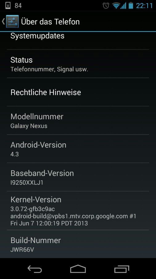

wie man sieht, hab ich bereits seit einigen Tagen 4.3 drauf. Trotzdem lädt mein GNex wiederholt das System Update auf 4.3 (oben, links).
Weiß jmd warum?
Du hast noch das alte Build JWR66V. Der lädt das neue Update auf JWR66Y.
Der Screen ist zwar von meinem Nexus 4 aber ihr bekommt die gleichen Updates.
evl das kleine ca 1,5mb große Sicherheits-Update ??
Hast Du noch die jwr66v oder schon die jwr66y ?? Wenn noch die V , dann ists das kleine Nachlege-Update.
Gruß Ron
Oups - da war jemand etwas schneller ^^ Sry , hatte das Pic nicht beachtet - also so wie mein Vorredner schreibt.
Reaktionen: DasKnuffel112
Danke, für die schnellen Feedbacks. Denke meine Frage hat sich erledigt. Ist ein kleines Update. Die Dateigröße würd es schon verraten. Thx!

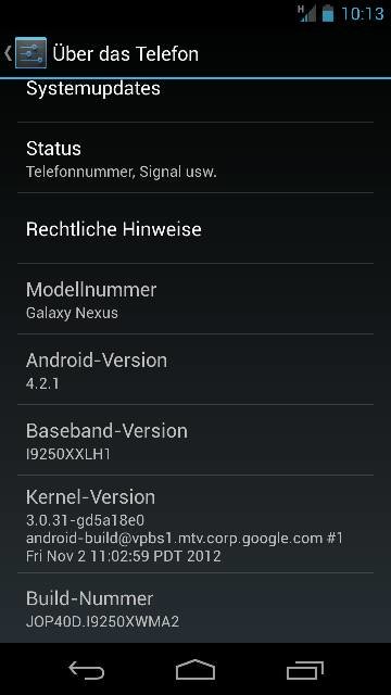

Hallo Leute,
Ich hoffe ihr könnt mir weiterhelfen!
Hab mein Handy mit 4.3 zur Reparatur geschickt und mit 4.0.4 zurückbekommen und imho einer ganz anderen Software als vorher weil es keine Updates mehr zieht obwohl es erst bei 4.2.1 ist.
Was hab ich jetzt drauf? Das "Samsung Stock" Android? Ganz normales?
Wieso bekomm ich keine Updates mehr? Hatte ja schon 4.3 oben...
@Phexie
Du hast die Samsumg-Firmware drauf und wirst sehr lange auf Updates warten müssen. Abhilfe schafft nur das Flashen des originalen Google 4.3 Factory Images. Dann gibts in Zukunft auch wieder zeitnahe Updates. Anleitungen dazu gibts genug hier im Forum.
Jop, die Pfosten haben dir das Samsung Build aufgespielt. Wirst wohl nicht drumherum kommen dir das aktuelle Factory Image selbst zu flashen.
Gut, verliere ich dadurch die Garantie? Werd jetzt auf jeden Fall dort Anru en und fragenob die ein biss chen dumm sind...
Also ich möchte dir nur sagen, ich persönlich finde das auch eine absolute Frechheit. Kommen eh mit den Updates nicht hinterher, und dann packen die noch die blöde eigene Firmware auf ein Nexus, die obendrein noch bei 4.1 steht.
Ich denke, es wird denen hübsch schnurz sein, wenn sich da wer beschwert; wenn ich aber betroffen wäre, könntest du meinen Namen auch gleich miterwähnen.
Geig denen die Meinung...
Ich würde mir dann auch gleich das Google image installieren, ist mit einem der hier angeboten Tools nicht schwierig hinzubekommen.
Das mit der Garantie bei Austausch der Firmware ist ne gute Frage, ich denke aber, dass wenn du es mit wieder geschlossenem Bootloader und zurückgesetzt einschicken würdest, es niemandem auffallen dürfte.
MfG
Edit.
Nur hast du dann sicher wieder das Samsung image drauf.
Gesendet von meinem AOSP on Mako mit der Android-Hilfe.de App
Hab jetzt dort angerufen, sie können mir noch ein build mit XXKK6 anbieten. Bringt mir das mehr oder is das auch ein Samsung build?
@Phexie
Ich denke mal, dass dies alles Samsung builds sind; die aktuelle fürs GNex ist JB 4.3 JWR66Y.
Niemand kann dir die Garantie verweigern, wenn du die ORIGINAL Google Firmware draufspielst. Den Bootloader haben die bei der Reparatur sowieso offen gelassen, da wette ich drauf (beim Booten wird dann ein offenes Schloss angezeigt). So gesehen wäre damit jetzt schon die Garantie weg ...
