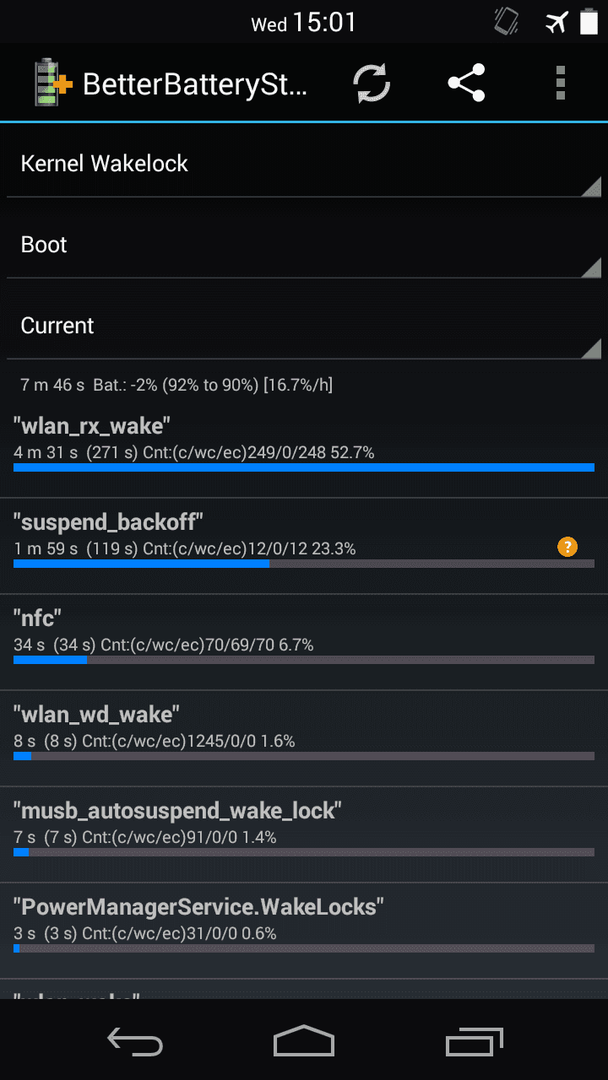

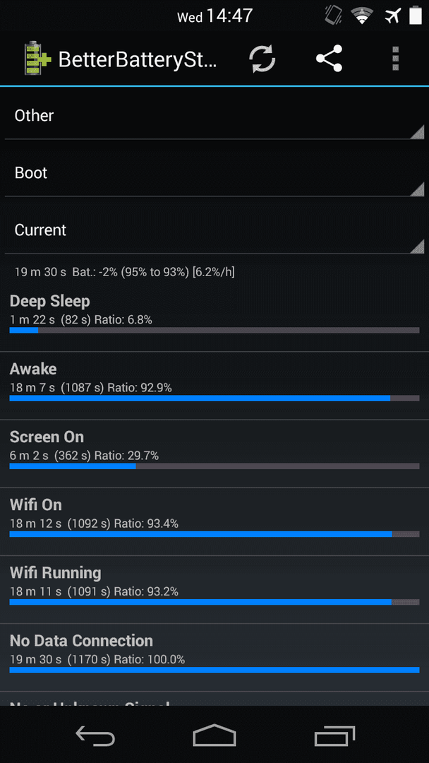

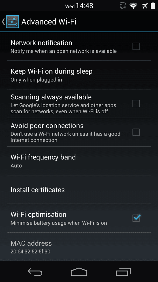

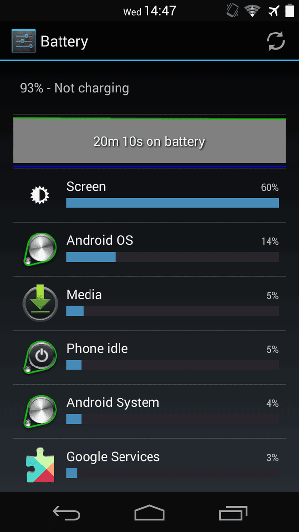

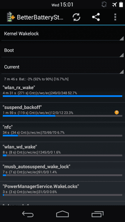

Das Galaxy Nexus geht nicht mehr in den Deep Sleep (15%), sobald man WLAN aktiviert und dann das Display ausschaltet. Deaktiviert man WLAN, so ist alles wunderbar mit dem Deep Sleep (90%).
Die Anwendung, die ich im Verdacht habe, ist WhatsApp(+), da das die Einzige Applikation ist, die ich in der Zeit installiert habe, welche vorher auf dem Nexus nicht vorhanden war. Ich kann diese leider im Moment nicht deinstallieren, da ich derzeit kein Zweitsmartphone habe (bald hoffentlich ein Nexus 5, also könnte ich dann nach Belieben Tests durchführen) und ich im Moment auf ein komplett funktionierendes Nexus angewiesen bin. Allerdings sollte diese Anwendung dann ja in den Akkustatistiken ganz oben auftauchen. Dort taucht allerdings nur das WLAN als Deep Sleep-Verhinderer auf.
Könnte es auch eine defekte WLAN-Antenne sein (ich habe von Zeit zu Zeit auch immer mal wieder Disconnects ohne Reconnects)? Wie könnte ich noch den Fehler finden?
EDIT: Am WLAN liegt es nicht, da es sowohl mit einem D-Link Router, als auch einer Fritz! Box auftritt. Windows-Shares können es auch nicht sein, da ich hier nur einen Fedora-Rechner im Netz habe. Andere Kernel haben auch nichts gebracht (Fancy, Franco etc.).

EDIT2: Wie schaut es mit IPv6 aus? Ich habe das mittlerweile intern aktiviert und habe gelesen, dass daher der Wakelock kommen kann. Nähere Infos?
