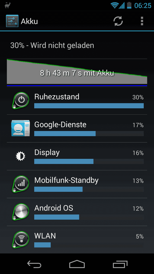

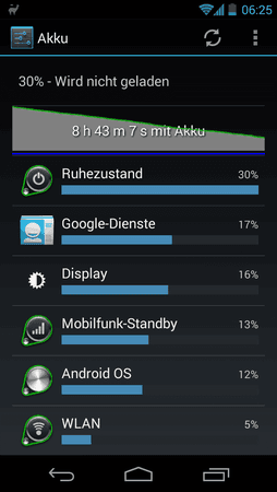

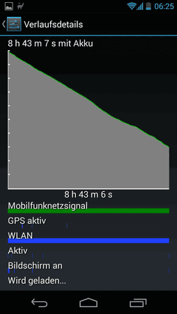

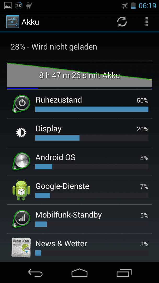

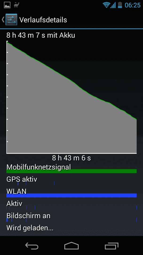

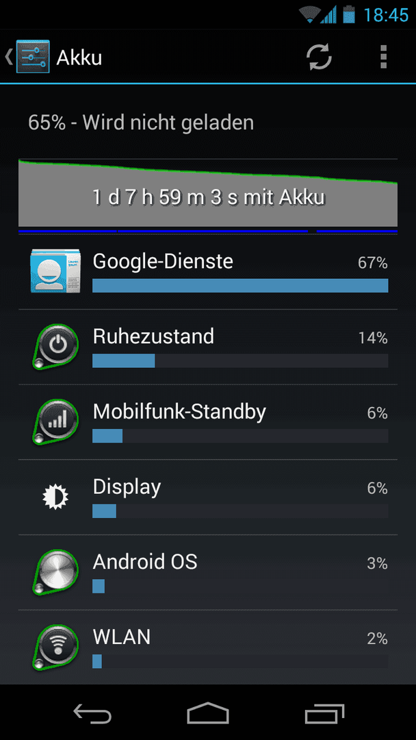

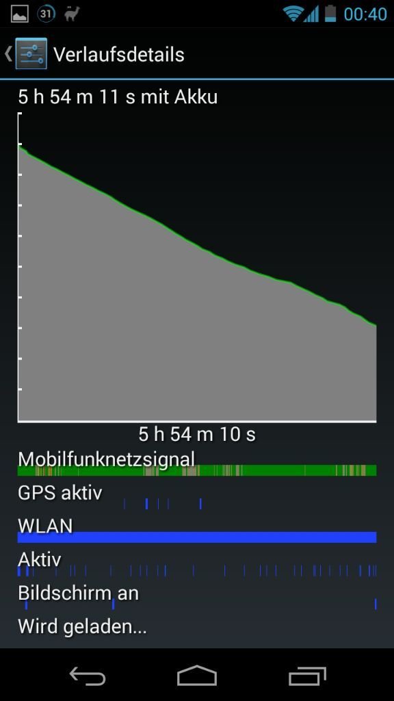

Seit dem OTA update auf 4.3 zieht mein NEXUS in kurzer Zeit im Ruhemodus den Akku leer - alles Stock und ungerooted... WLAN wird über lama gesteuert und sollte sich abschalten wenn ich meine zuhause Zone verlasse... Scheinbar, lt Grafik, bleibt es aber die ganze Zeit an (WLAN Symbol ist aber aus wenn ich die zuhause Zone verlasse.

Da steckt eine inkompatible App dahinter. Bei mir war's Barograph. Leider hilft da nur Try und Error...
Gruß Gerd

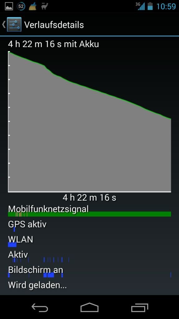

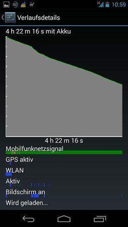

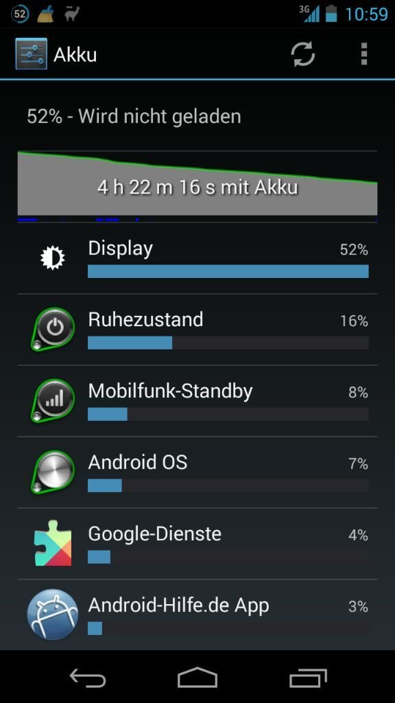

WLAN aus und trotzdem Akku nach 4 Std halb leer

Hast du mal einen Werksreset gemacht? Empfiehlt sich meist nach einem Update. Und vllt auch nicht die Apps automatisch wiederherstellen lassen, sondern selbst diese per Hand installieren. Und schauen, dass nicht auch unnötige Apps mit drauf landen. Kann natürlich auch sein, dass manche Apps nicht ganz rund laufen mit 4.3 und dann im Hintergrund den Akku leersaugen.
Hi, in deinen ersten Screen sind die "Google-Dienste" ganz oben dabei.
Da gibt es eine Sache, die ich schon häufiger gelsen habe.
Schalte mal in den Einstellungen unter der Synchronisierung deines Google Accounts die "Personendetails" ab.
Das könnte helfen...

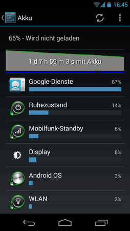

Ich hab gerade mal bei mir nachgeschaut und war etwas überrascht über die... seltsame Statistik (siehe Screenshot)!? Mir scheint, dass zumindest bei mir die Daten nicht stimmen. Und warum habe ich ein anderes Icon bei "Google-Dienste"? Warum steht das Display so weit unten?
Subjektiv betrachtet hält der Akku genauso lang wie vorher. Ich werde das daher wohl besser schnell wieder vergessen, sonst suche ich evtl. Probleme wo gar keine sind. :blink: ;)

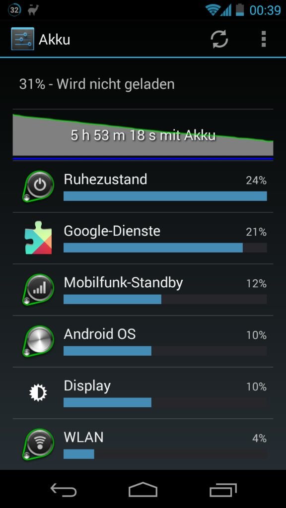

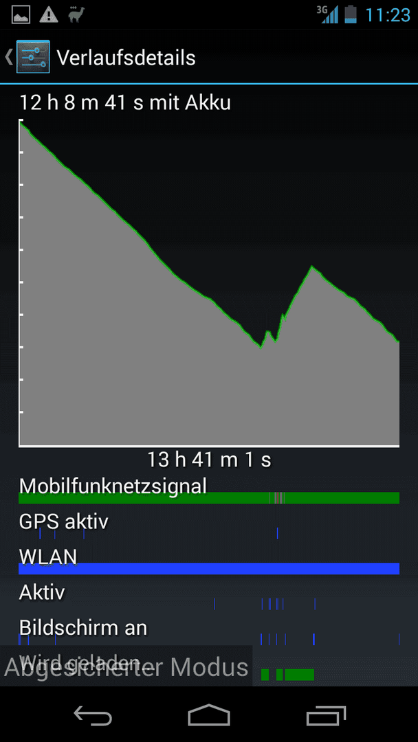

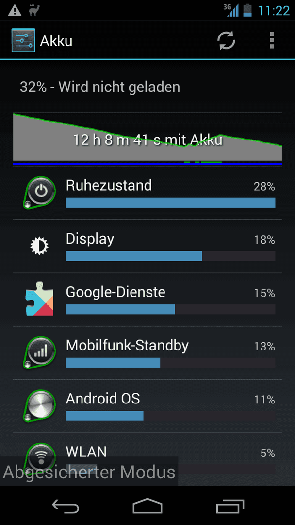

habe die Sync von Personendetails deaktiviert und GPS Dienste gestoppt. Handy neu gestartet und heute Nacht liegen lassen: kein Erfolg
siehe dier ersten beiden Bilder
habe dann das Nexus im abgesicherten Modus gestartet und wieder zieht es den Akku leer (letzte beiden Screenshots) - muss also, denke ich, mit Google Diensten / Programmen zusdammenhängen das Android 4.3 nach dem OTA Update meinen Akku leer zieht - oder?

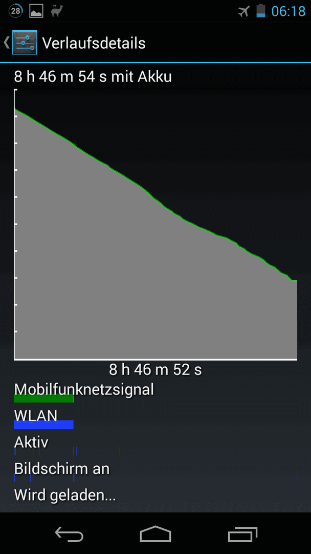

Hab mein Nexus heute nacht mal geladen im Flugzeugmodus liegen lassen - das gleiche Problem -> Akku wird leergesaugt (siehe Screenshots)
BBS und Battery Stats Plus zeigen mir auch keine Draining Apps
