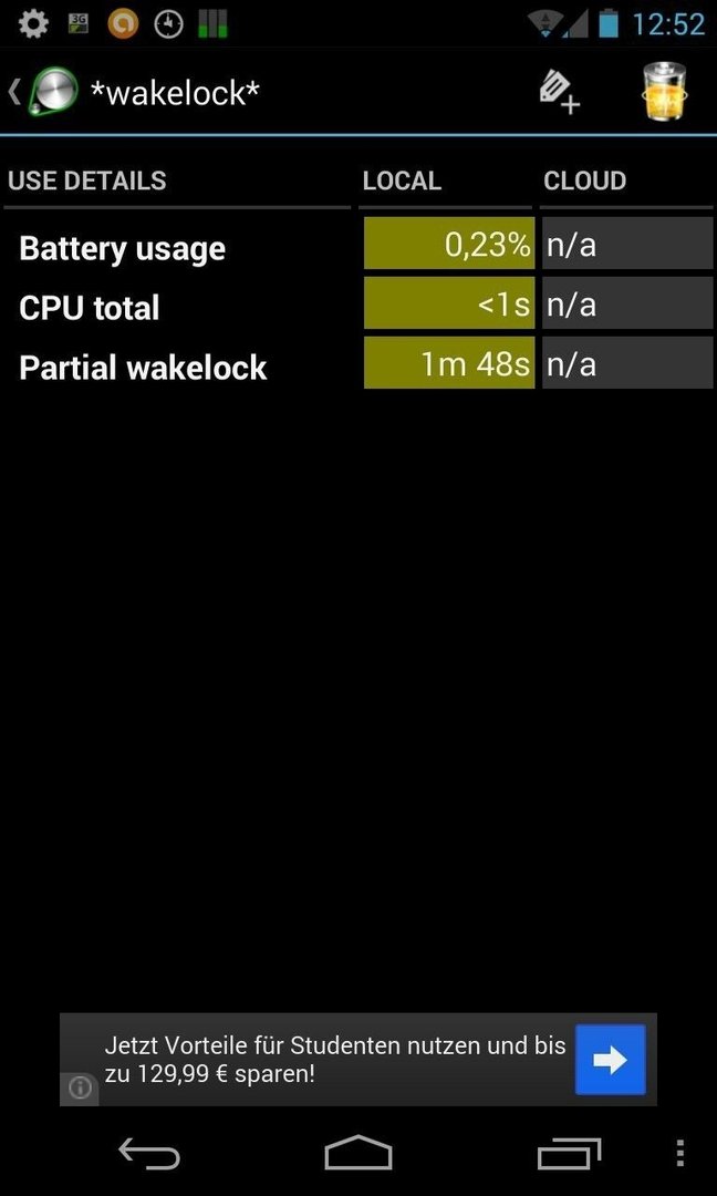

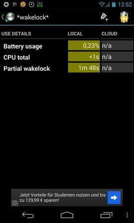

Hallo.
Ich bin mir nicht ganz sicher ob es an einer App liegt oder an Android 4.3 aber mein Handy geht laut Cpu Spy nicht mehr in den Deep Sleep, oder könnte es auch sein Cpu Spy erst angepasst werden muss? Und ich habe eine Anwendung gefunden mit der ich nix anfangen kann *wakelock*. Siehe Bild.
Hat wer ähnliche Probleme oder ne Lösung? Danke

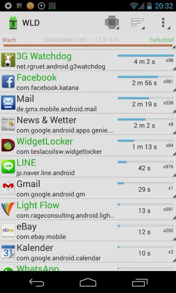

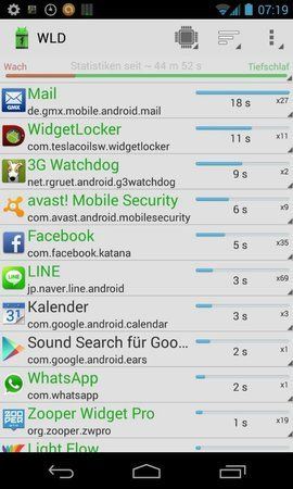

Hmm ja extrem mehr Akku Verbrauch jetzt nicht aber irgendwie schon mehr. Hier nochmal der Screenshot vom WLD.
Also laut WLD und cpu Spy hab ich 0 Deep Sleep

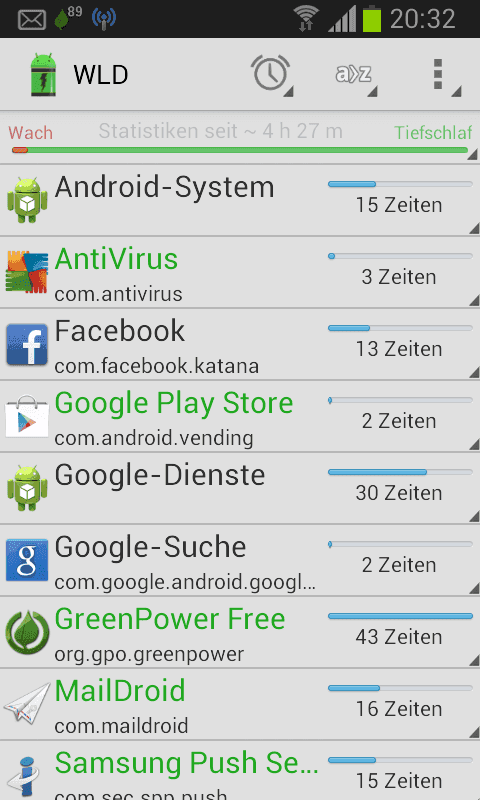

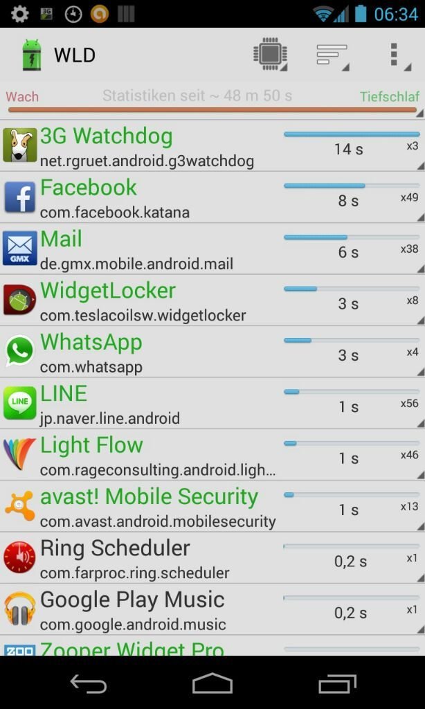

Dein System läuft ja echt ohne jeden Deep Sleep, ist schon seltsam. Ich hänge mal einen Screenshot von meinem Wakelock Detector an.

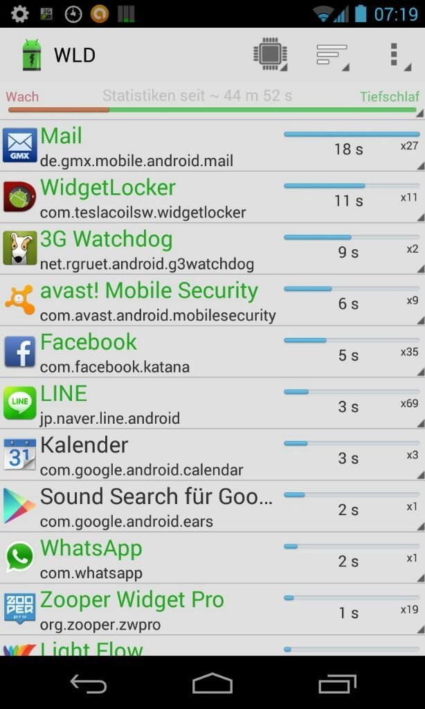

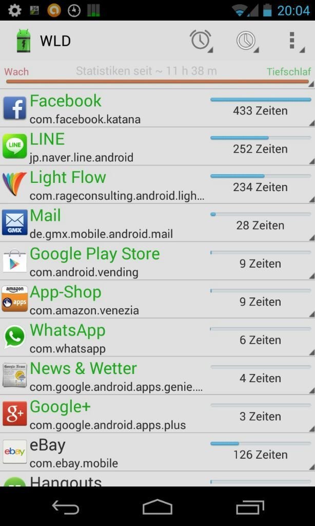

Hmm also heute nach dem abstecken vom Ladegerät ging es wieder nicht in den DS erst nach dem Neustart hatte ich wieder DS. Habe 2 Screenshots angehängt. Einmal vor und einmal nach dem Neustart. Was auffällt das die Weckzeiten der Apps unterschiedlich sind. Achja ich lade mit nem Qi Pad kabellos auf. Falls das vielleicht ne Rolle spielt.

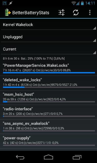

Hallo, habe das Problem das mein Nexus seit dem 4.3 ota kaum in die deepsleep geht.
Dies geht nun schon seit einigen Tagen so.
Habe schon betterbatterystats installiert, aber daraus kann ich nicht erkennen was der Übeltäter ist.
An WLAN Optimierung kann es nicht liegen, da WLAN nicht aktiviert war.
Habt ihr noch ne Idee außer Reset?
