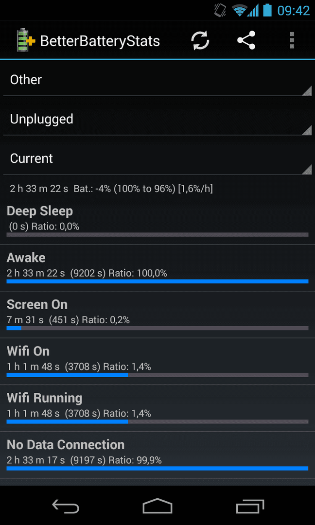

So. Heute morgen das N4 wieder von der Ladestation genommen und siehe da: Kein Deep Sleep mehr.
Ich hoffe Google schiebt dafür bald ein Update nach um das zu beheben.

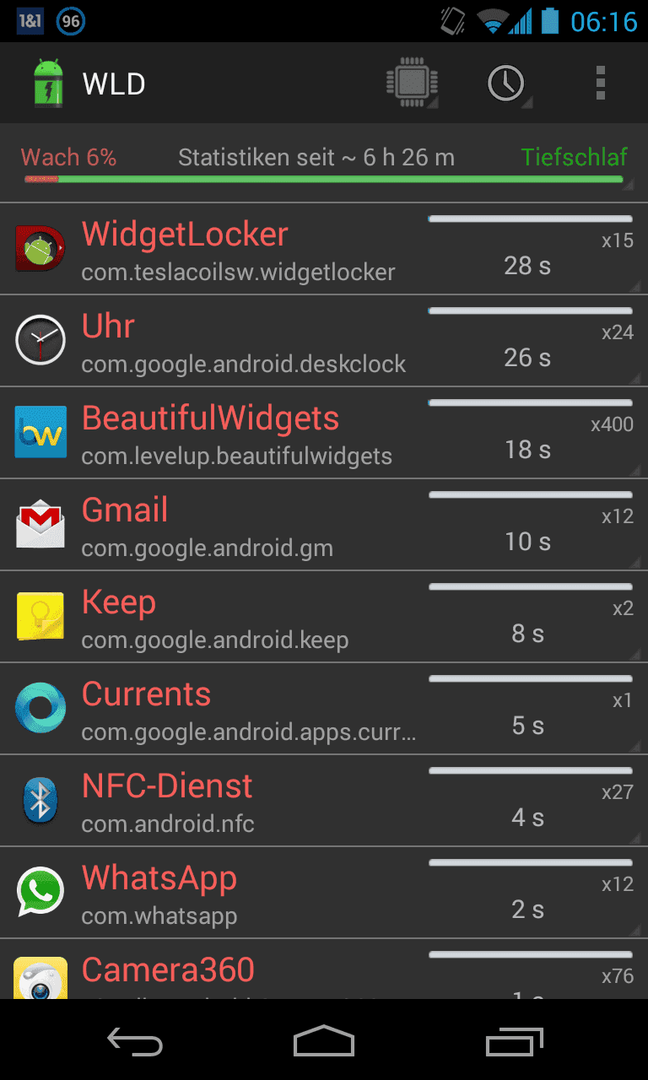

ich habe seit Tagen auch einen sehr hohen Akkuverbrauch und wusste nicht woher. Ich habe mit jetzt auch mal WLD installiert und siehe da:
100 % - Wach
0% - Schlaf

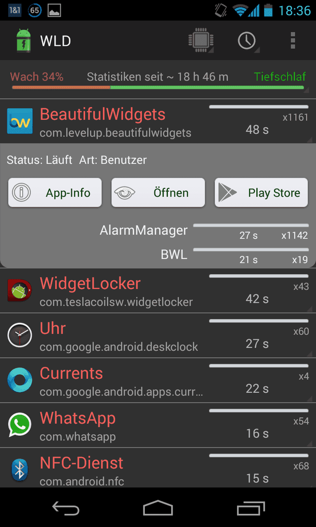

Das Problem scheint bei mir BeautifulWidgets Pro zu sein. In den letzen 20 Stunden wurde ein AlarmManager von BW 1262 gestartet. Wecker habe ich aber gar keinen an.
Hat jemand eine Idee, was dieser AlarmManager von BW sein könnte?
Danke und Gruß

Nachtrag: Nach 8 Minuten, wurde der AlarmManager von BW bereits 9 mal gestartet.

So nach mehreren Stunden seit der letzten Akkuladung inkl. neustart kann ich folgendes berichten:
Nach 6 Stunden Nacht, hat auch mein N4 geschlafen. Nur 6 % Wach.

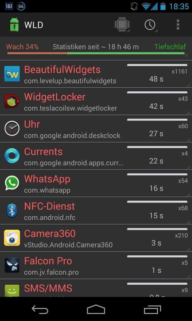

Nach 18 Stunden bereits 34 % Wach. Der AlarmManager von BWP erneut mit 1142 Vorgängen.
Was ich auch etwas komisch finde, ist Camera360 - hier wurde auch 210 mal ein AlarmManger gestartet, obwohl ich die App gar nicht genutzt habe.
Ich merke den Akkuverbrauch seit dem Update auf 4.3 schon sehr. Nach 18 Stunden bereits über ein drittel Akkuverlust :(
Vor dem Update kam ich auf 2,5 - 3 Tage mit einer Akkuladung.
