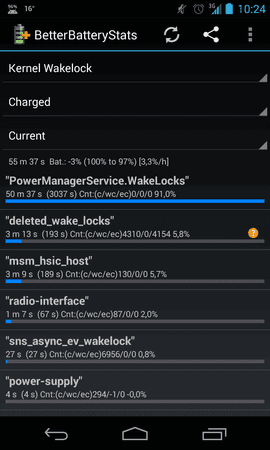

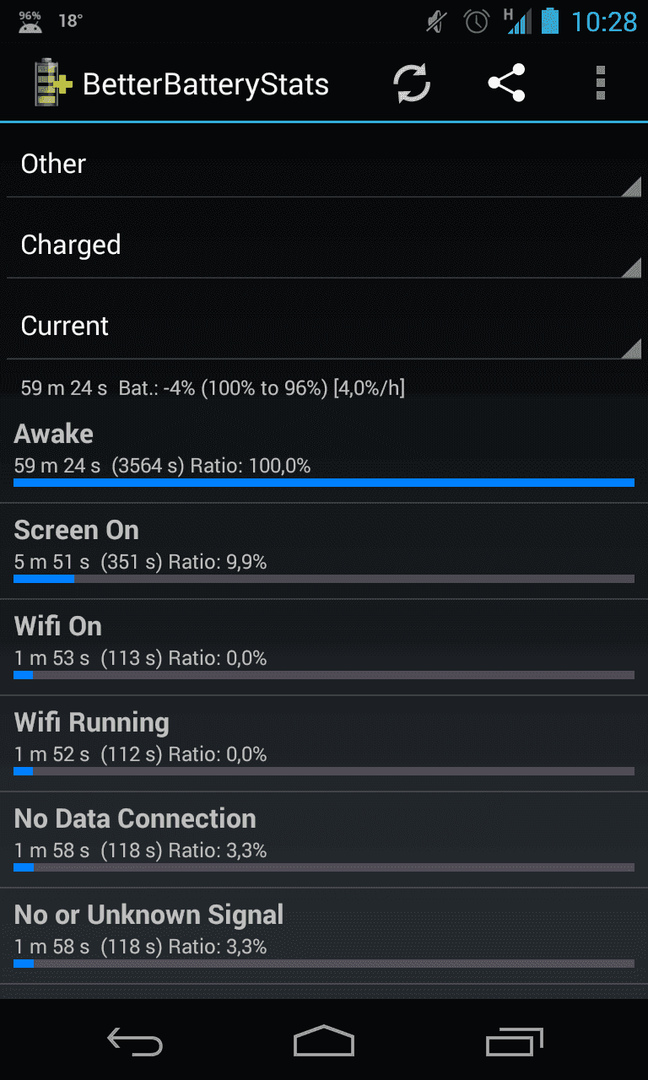

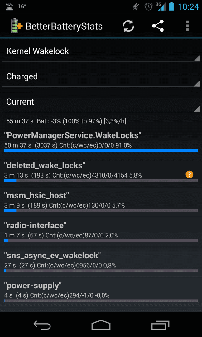

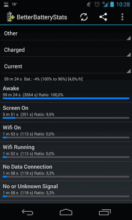

Anbei screenshots, heute nach dem aufladen... irgendetwas hält den powermangerservice davon ab in den deep sleep zu gehen. Hab mal noch den Wakelock detektor installiert, scheint NICHT an irgendeiner app zu liegen die durchdreht sondern das system selber das sich wachhält.

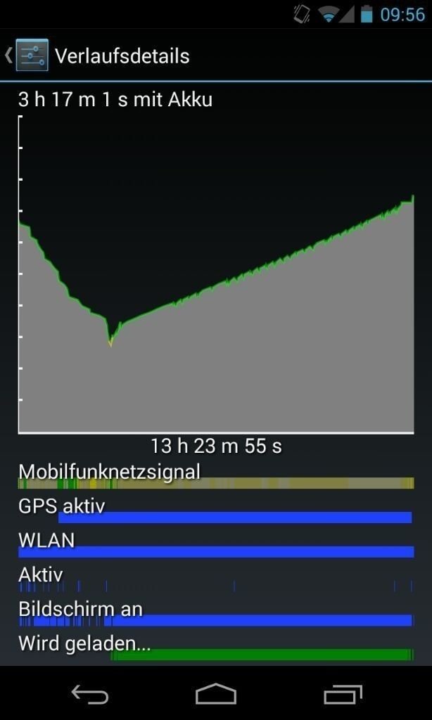

So ich hab heute Nacht nochmal kabellos geladen und heute morgen fielen mir die Schwankungen während des Ladens ins Auge.
Ich hab allerdings noch keine Ahnung woher das kommt, allerdings läuft während des Ladens daydream aber ich bezweifle das es die Ursache ist.
Hier der Screenshot

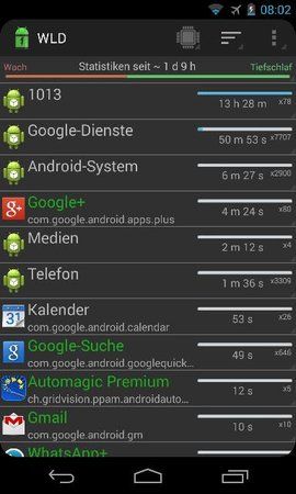

Hallo zusammen :)
Hab jetzt auch dieses blöde Problem -.- mein N4 lief mit 4.3 bis vorgestern völlig normal.. Erst seit einem Neustart (dem ersten) spinnt es so....
Im flugmodus verlier ich ca. 30% Akku?!
Im akkuverbrauch steht der mediaserver immer ganz oben...
WLD zeigt (wie ich finde) komischee Werte an.. Könnt ihr mir mal eure Meinungen dazu sagen :(?

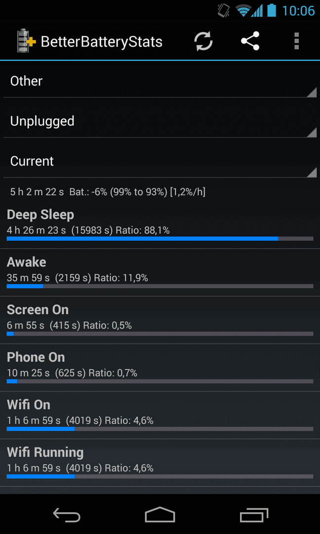

Hallo
Ich habe heute in der Früh mein N4 von der QI Ladestation genommen. Deep Sleep scheint aber zu funktionieren.

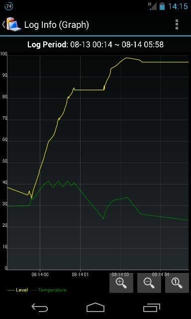

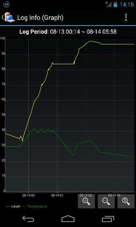

Was mir jedoch aufgefallen ist, mein Nexus wird anscheinend beim laden bei ca 80% unterbrochen :( und lädt dann erst nach ca 2 Std weiter.
Ich hab die Temperatur in Vermutung, so deute ich jedenfalls Log Info,
Kann das jemand bestätigen?

Normalerweise sollten 40°C nichts ausmachen.
Ich meine das mit der Ladeunterbrechung könnte an der Zens Station liegen. Glaube gelesen zu haben dass das bei mehreren schon vorgekommen ist. Solltest dich da aber besser im anderen Thread erkundigen
