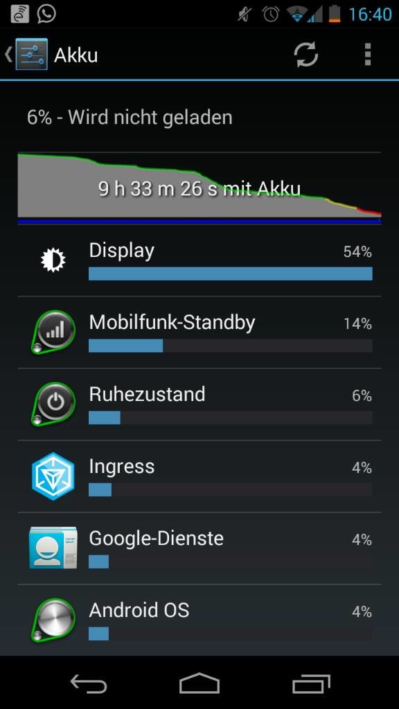

Ich habe das Problem auch. Ich komme gerade mal bis 17uhr. Obwohl ich wirklich nicht viel mit mache. Mit 4.2.2 hatte ich gegen 17uhr immer noch ca. 50% drinnen. Dazu kommt das de Powerknopf manchmal nicht mehr reagiert.
Google macht mich von update zu update frustrierter. Checken die ihre OTAs vorher nicht mal durch...?
€: ich habe immer 53-54% Display in der Verbrauchsanzeige, sogar wenn er nicht an war. (Nach dem aufladen getestet.)
Gesendet von meinem Galaxy Nexus mit Tapatalk 2
