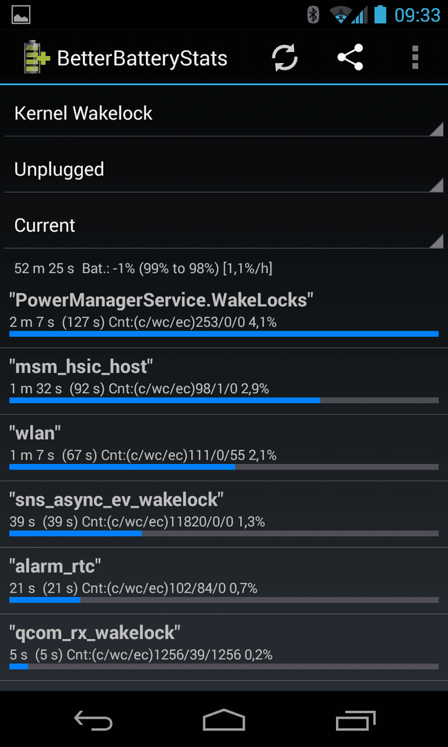

Hol dir betterbatterystats. Mein Handy wird allein von den Google Diensten am Tag ca 8000 mal geweckt. In Summe sind das dann vllt 20 min ohne Deep Sleep. Das ist eben der Preis für Google Now, Push Service usw. Deine 1000 Mal beim Beautiful Widget sind dagegen ja gar nichts. Wenn das Handy den DS Fehler bekommt, verhindert es der powermanagerservice.wakelock, den findest du in bbs unter Kernelwakelock. Unten auf den Bildern siehst du, dass mein Nexus nach nichtmal 1 stunde schon 500 Wakelocks von den Google Diensten hat. Und ich lade übrigens immer mit Kabel, das ist also keine QI Krankheit!!!, wenn das Handy nach dem Laden nicht mehr in den DS geht!!!

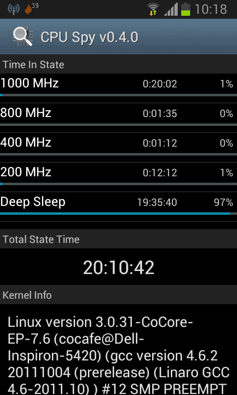

bei mir liegt der Deep Sleep bei 97% (s. angehängte Grafik). Ausserdem starte und beende ich ebenfalls die Blitzer.App und die BT-Freisprechanlage im Kfz. per NFC. Das funktioniert auch alles korrekt. Ich vermute mal das du einen kleinen Fehler in den Anweisungen im "NFC-Aufgaben-Launcher" hast. Ausserdem solltest du mal mit dem 'Wakelock Detctor' abchecken welche Apps noch bei dir den Deep Sleep verhindern.

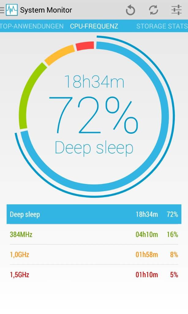

Bei mir sind es 72%
