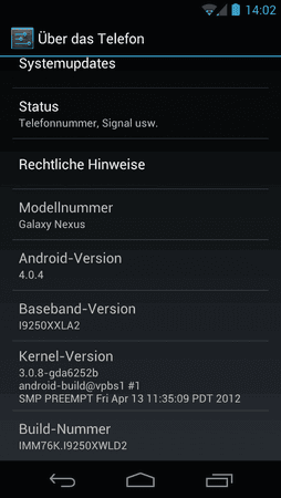

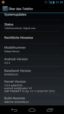

Keti schrieb:
Könnte auch eine Samsung Firmware drauf sein. Wie lautet deine build Nummer?
siehe Anhang; Was bedeutet das für mich?
attachment.php
Das bedeutet das du eine Firmware drauf hast die keine updates von Google bekommt. Lad dir das Galaxy Nexus toolkit herunter und installierte das offizielle factory image von Google. Danach bekommst du alles direkt von Google. Wenn du das machst musst du deinen bootloader öffnen und alle!! Daten gehen verloren. Das ist es aber wert! Lies dich am besten im entsprechenden toolkit thread mal ein. Ist kinderleicht und eigentlich besteht keine Gefahr. Garantie sollte kein Problem sein, du flasht ja offizielle Sachen die von Google angeboten werden.

Habe jetzt Build-Nummer: IMM76I
Bekomme ich jetzt wieder Updates von Google?
Hat die Build-Nummer NUR diese Kennung IMM76I - oder hängt da noch ein "Samsung-Schwänzlein" hinten dran in der Form IMM76I.I9250XXXXX? Das wäre nämlich der Hinwies auf eine Samsung-FW, so wie auf diesem Screenshot:
Wenn dieser "Schwanz" nicht vorhanden ist, hast du eine Google-FW und bekommst auch OTA-Updates. ;)
