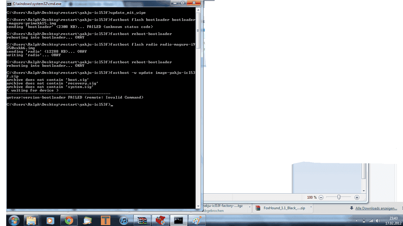

bin etwas in panik, wollte heute im CWM ein backup wiederherstellen nachdem ich den fullscreen mod ausprobierte.soweit so gut..
beim wiederherstellen des backups dann eine fehlermeldung, anschließend bootloop.
habe nun im recovery einen factory reset durchgeführt, aokp neu aufgespielt-> immer noch bootloop..
dann versuchte ich mit dem Gnextool das factory image zu flashen (4.0.2) laut tool klappte alles nur startet mein nexus dann nicht wie beschrieben automatisch neu..
dann wollte ich manuel flashen über adb/cmd-eingabe, schien alles geklappt zu haben(zumindest bootloader auf PRIMEKK15und baseband auf XXKK6)
beim booten kommt jedoch immer noch team kang bootanimation und dann wieder reboot.
bin nun recht verzweifelt, hoffe habe nirgends unpassend gepostet und viele dank schon für mögliche antworten.
LG ralph
edit: Entschuldigung für meine groß-klein Schreibung..

hm, akku schon mal gezogen und nach ein paar minuten nochmal versucht zu booten?
Reaktionen: daralph
ja aber nie länger wie 10min, hab jetz nochmal aokp geflasht dann wurden gewohnt die Apps optimiert und beim slide-to-unlock dann keine Reaktion bei der Eingabe dann nach ca. 1.5sec reboot..
danke aber trotzdem, bin über jeden Input froh
edit: habs jetzt nach dem 2 Versuch mit dem one-click-flasher wieder hin bekommen, bin gad überfroh..
soll ich den thread jetzt wieder löschen?
