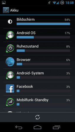

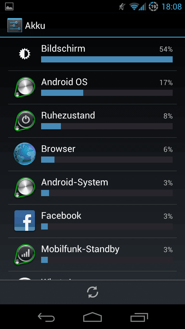

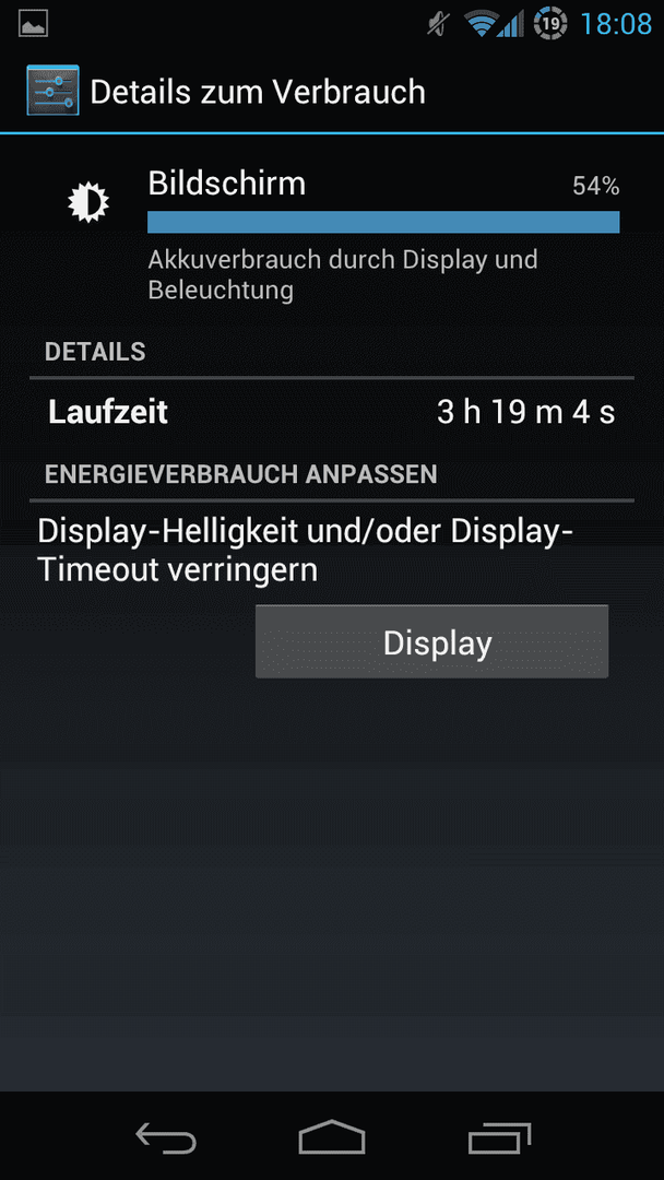

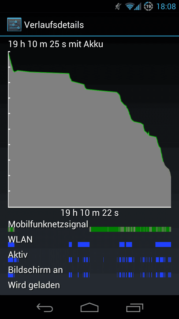

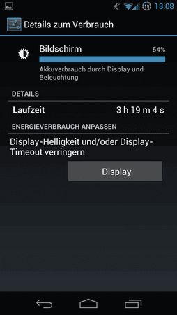

Nutze die Android Open Kang Project Milestone 1 ROM mit 'unverändertem' Kernel. Mit dem Minimalistic - Kernel wäre bestimmt noch mehr rauszuholen!
Aber damit kann ich zufrieden sein...
