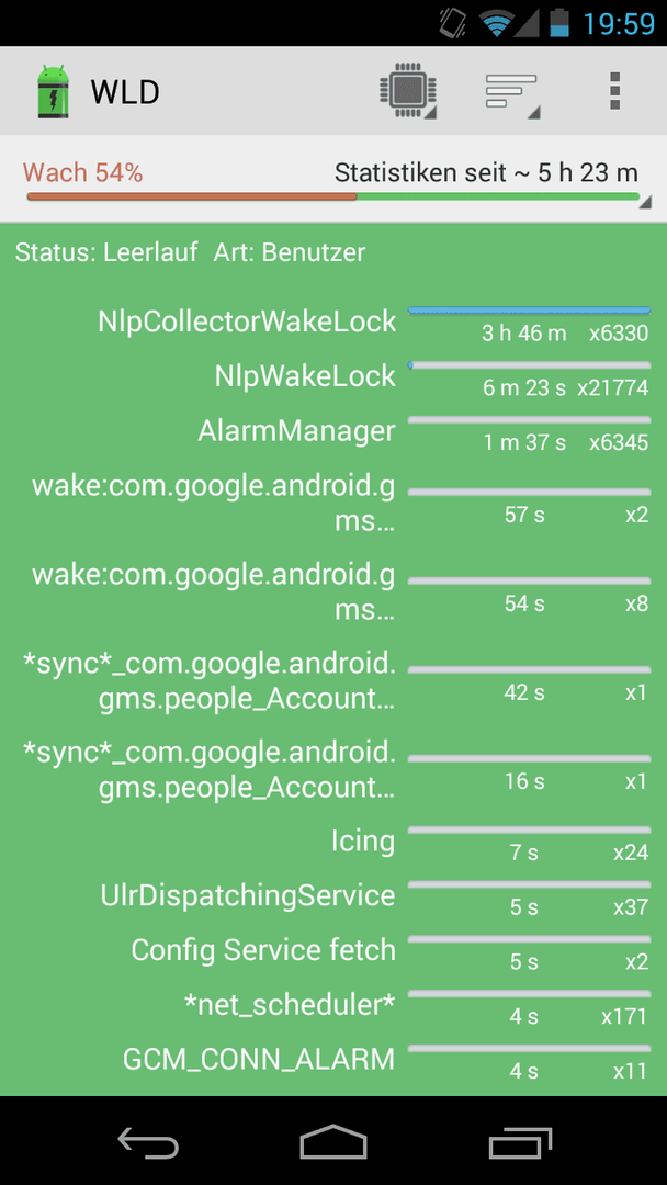

So, gleiches Problem schon wieder. Hab extra die updates für die ganzen googledienste nicht mehr gemacht. Könnte grad k*****
Wieder sind übrigens die googledienste schuld... Besser gesagt nlpcollectorwakeup
