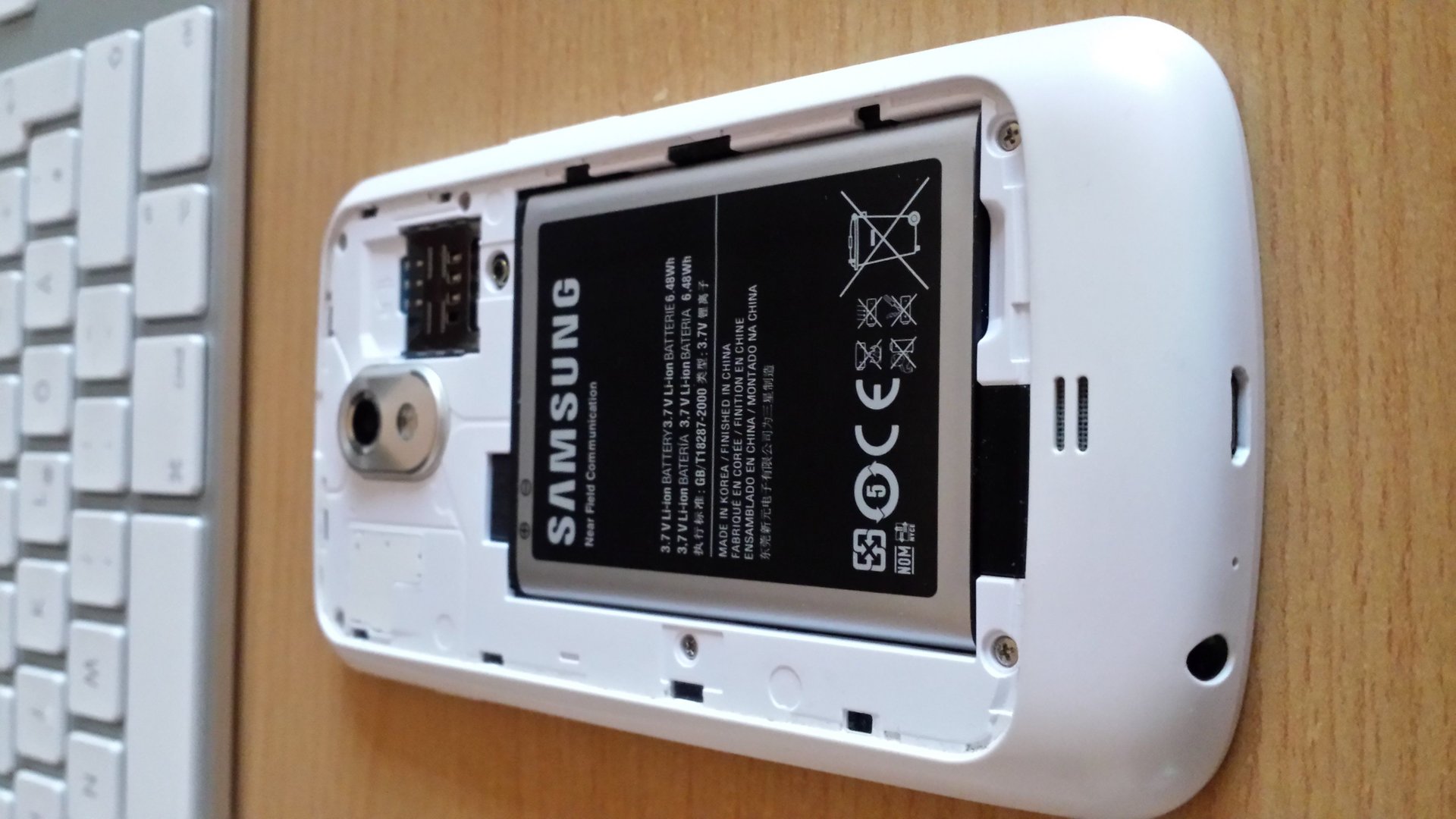

Folgende Frage. Das Galaxy Nexus hat ja einen 1750 mAh Akku. In dem 9250 von meinem Vater ist aber ein original Samsung Akku mit 2000 mAh verbaut. Die Ausmaße sind die gleichen wie beim Standard-Akku. Gab es sowas mal als Zubehör Seitens Samsung?

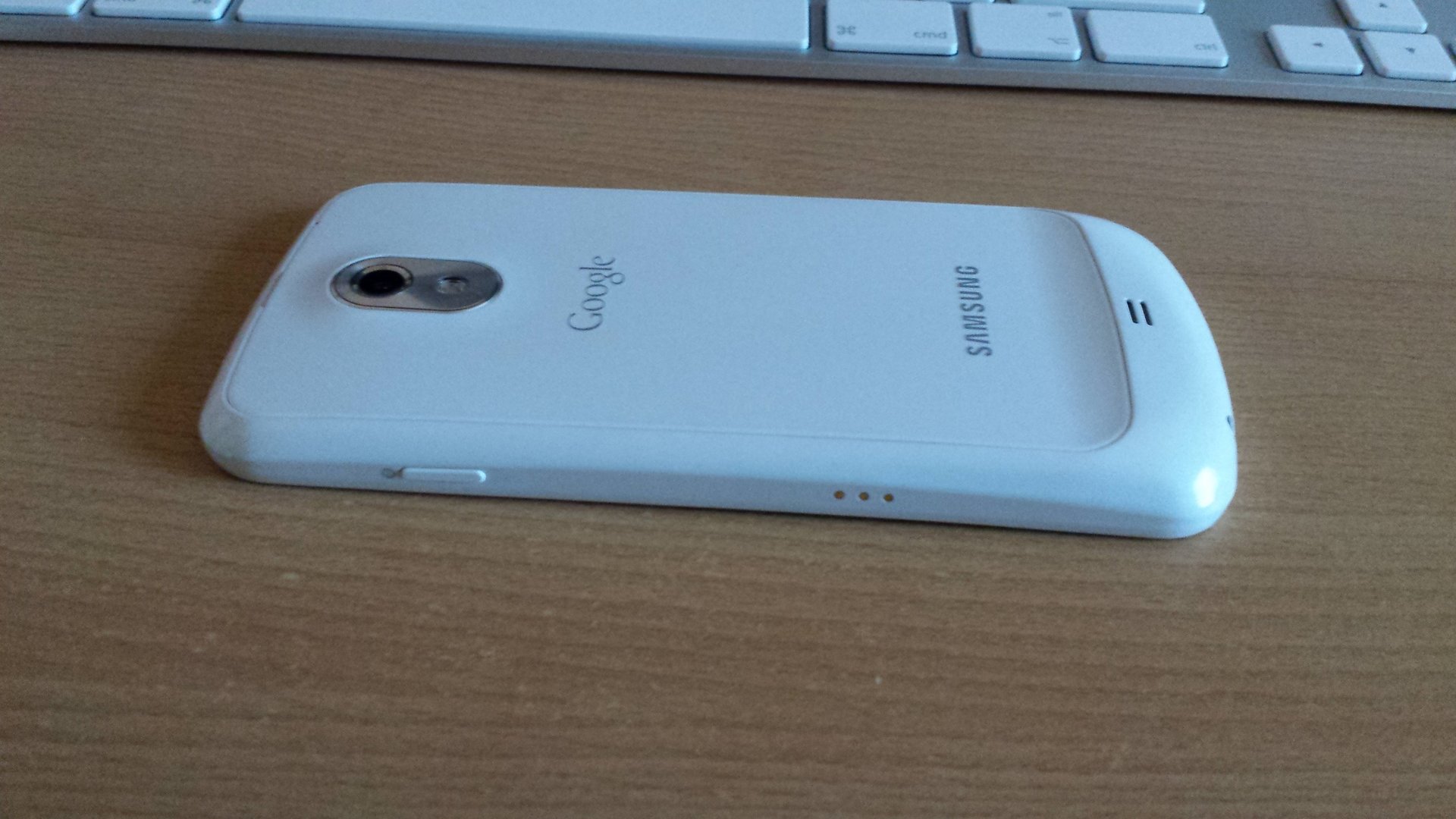

Hmm... Ich bin der Meinung das bei meinem GNex der Deckel vom Standard 9250 drauf ist. Ich mache später mal ein Foto von.
Hier die Fotos

6,48 Wh bei 3,7V entsprechen 1751 mAh - 2000mAh wären bei 3,7V entsprechend 7,4 Wh.
Reaktionen: BCAA
Tatsächlich, steht sogar auf der Rückseite. Ich frage mich was ich da gesehen hab. :huh:

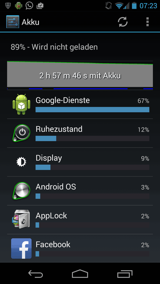

Seit ca. 4 tagen habe ich das Problem, daß mein Akku leer gezogen wird obwohl ich kaum was mit dem handy mache.
hab dann mal nachgeschaut und die google play dienste sind dafür verantwortlich.
tipps wie deinstallieren von play diensten und maps sowie neuinstallation auch von versionen darunter, haben leider nichts gebracht.
Hat wer nen tipp für mich, was ich noch probieren könnte? Will eigentlich kein neues kaufen, aber so ists auch kein zustand...
Vielen dank

Netzwerkstandort ausschalten, Standortverlauf ausschalten, Google Now deaktivieren, etc.
Diese Dinge könnten die mögliche Ursache sein. Ansonsten mal ein Programm wie Better Battery Stats installieren und mal nachsehen, was die Hauptverbraucher denn genau sind.

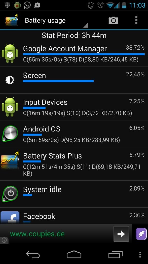

Also jetzt werden nicht mehr Google play Dienste angezeigt, sondern der Google account manager.
Hilft das irgendwie weiter?

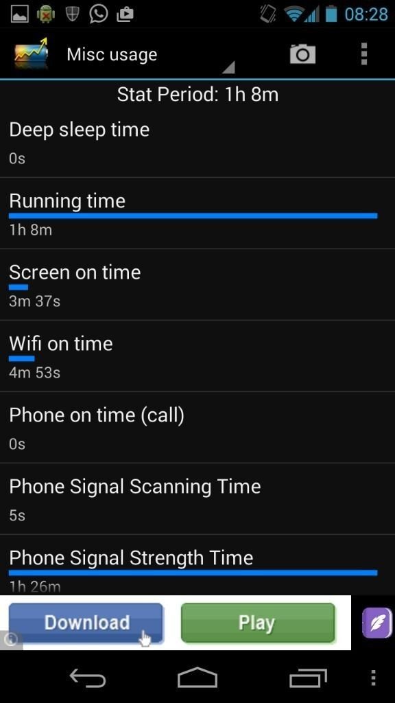

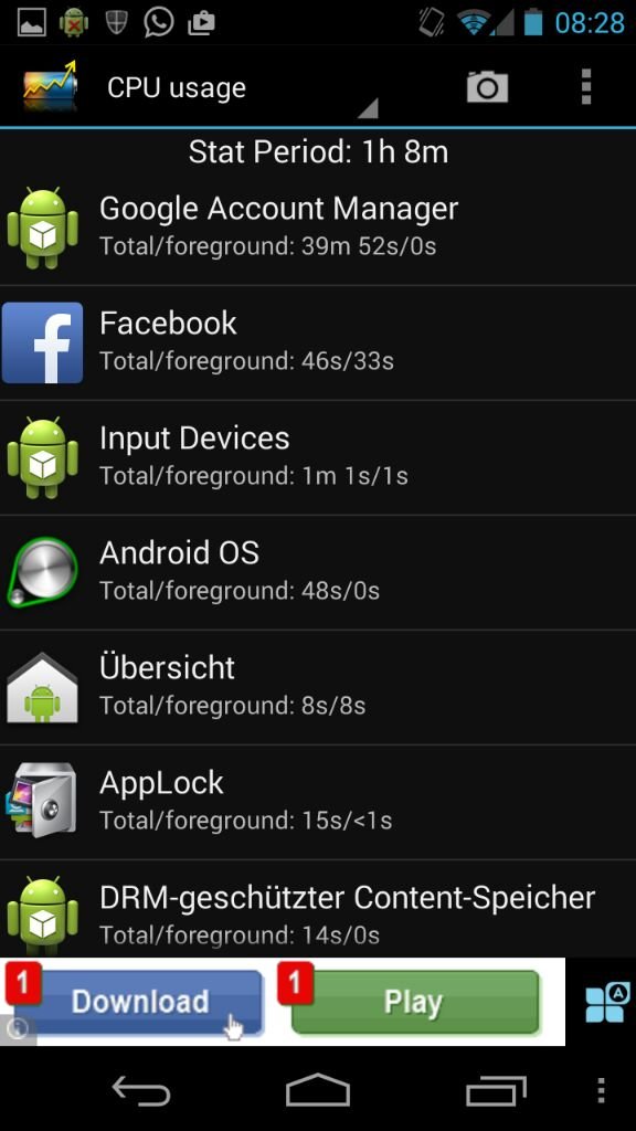

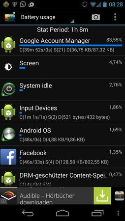

Hatte heute morgen, obwohl flugmodus eingeschaltet, 12% akkuverlust in einer Stunde...

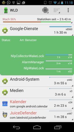

Hab heut morgen mal paar Screenshots gemacht. Eben wollt ich nochmal, aber das Programm stürzt jetzt laufend ab ;-(

Also am besten wäre in Deinem Fall wirklich mal alles komplett platt zu machen. "Google-Dienste" ist ziemlich allgemein, da die viele Anwendungen verwenden.
Was mir noch aufgefallen ist: Du verwendest Anwendungen ("Juice Defender"), welche eine Verbesserung der Akkulaufzeit versprechen? Ganz schlechte Idee: Bringt nix und führt nur zu Problemen, wie diesem. Man beachte auch die 447 Wakelocks dieser Anwendung! Ist das andere in der Statusleiste ein Taskkiller? Wenn ja: Noch schlimmer. Führt evtl. dazu, dass die Google Dienste immer wieder neustarten (nachdem sie abgeschossen wurden) und dadurch das Gerät aufwecken.
Reaktionen: opc666
