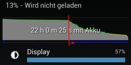

So, ich habe die app nochmal installiert. Nach Etwa 25 min 4500 kernel wakeups ist eindeutig zuviel.
Gesendet von meinem Galaxy Nexus mit Tapatalk 2
Sch@tti schrieb:
lt. Symbol vorneweg evtl. irgendwas in Richtung Kontakte-Sync?:blushing:
(hab ich noch nie in meiner Akku-Liste entdeckt)
Schotti
P.S.: evtl. mal mit App Lock alles blocken und nach & nach vorarbeiten ;)
Tatsächlich, habe mal alle möglichen Synchronisierungen deaktiviert und nun taucht es nicht mehr auf.
Danke!

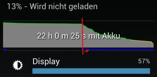

Noch mal zu deinem ersten Screen:
Ab der roten Linie wurde WLAN aktiviert?
Oder ist dir evtl. ungewollt der Standort-Zugriff eingeschaltet worden?
Das ist nämlich neuerdings auf meinem GN ein Problem.:o
Ohne die Log's (und nur mit dem Screen) zu BBS wird 'ne Analyse wohl schwer.
Die Log's müssen dir zudem Andere in dem entsprechenden Beitrag analysieren.
Ich kann's nur wiederholen: seit einem Jahr keine Probleme mit der App.

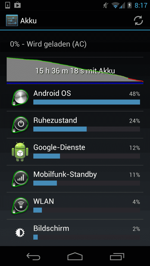

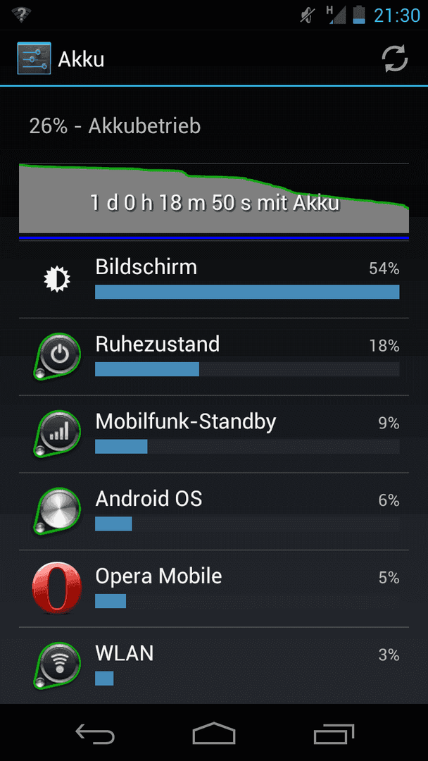

Mein Akkuverbrauch bei Kaumnutzung bleibt irre. Hier mal der Vergleich in Bildern zu Kaumnutzung und normaler Nutzung.
Wie? D.h. dein Akku hält länger, wenn du es benutzt, als wenn es im Stand-by ist? Seltsam.
Ganz genau. Verstehe einfach nicht wo da der Fehler liegen könnte.
Ist doch klar, es fühlt sich vernachlässigt und spielt deswegen an sich selber rum XD
Nikon
Gesendet von meinem Nexus 7 mit Tapatalk 2
Zunächst mal darin, dass - für die Analyse - zusätzliche Screens (Tap auf die Grafik), sprich die "Verlaufsdetails" fehlen.
Oder sollten die Screens nur der Information dienen und weniger der (möglichen) Hilfe?!:blushing:
Zusätzlich der Screens mit der DisplayOn-Zeit.
Aber die werden dir jetzt für die vergangenen Akku-Sessions wohl nicht mehr zur Verfügung stehen, oder?
Ist's denn ein "einmaliges Problem" oder kannst du es durch neuere Screens noch mal zeigen.
Hast das GN denn inzwischen mal neu gestartet?
Kann ja gut sein, dass während dieser "Kaumnutzung" (was für eine Bezeichnung) nur eine App mal rumzickt und dann is wieder gut.
Genaueres bekommst eh nur raus, wenn du dir zur Analyse BBS installierst und dann im entsprechenden Forenbereich mal nachfragst.
Oder du schaust selbst mit Battery Monitor Widget bzw. Battery Stats Plus, ob dir etwas auffällt!
Schotti
