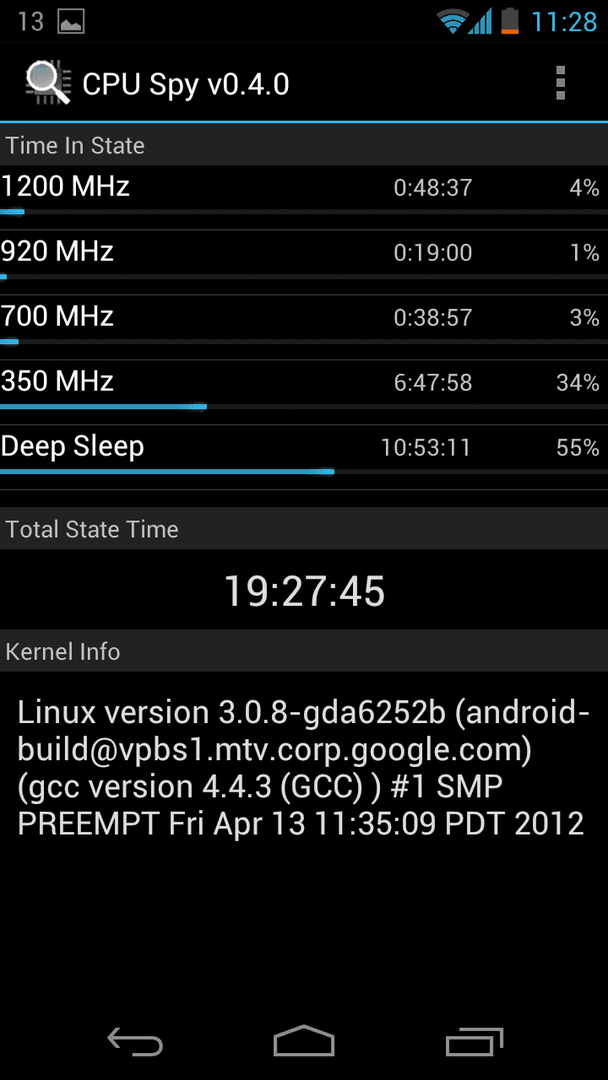

So. Laut CPU Spy lief mein Nexus bei 12 Stunden Betriebszeit 10 Stunden im Tiefschlaf. Display war laut Info 44 Minuten aktiv. Restakku: 16%.
@Hugo Highsticking
Schaut ganz so aus als ob irgendein Prozess tatsächlich dein GN zu oft aufweckt. Die Zeit im Deepsleep sollte nicht viel geringer sein als Gesamtbetriebszeit minus Bildschirm ein-Zeit.
Auperdem sind 16% Restakku nach nur 12 Stunden (bei nur 44 Minuten Bildschirm an) wenig.
Du solltest BetterBatteryStats installieren (gibts bei XDA auch kostenlos). Dort schaust du dann unter Wakelocks und Alarms welcher Prozess da verantworlich ist. Bei mir bleibt manchmal die Email-Anwendung (com.android.email) hängen und erzeugt alle paar Sekunden einen Alarm und damit auch einen Wakelock. App-Einstellungen/"Stoppen erzwingen" behebt das Problem dann (keine Alarme mehr von der Email-Anwendung). Eine andere Lösung habe ich bis jetzt noch nicht gefunden.

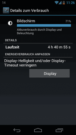

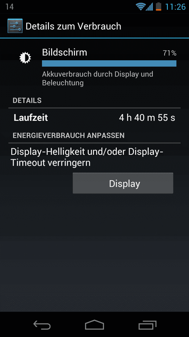

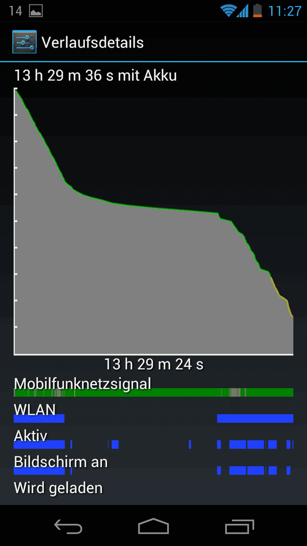

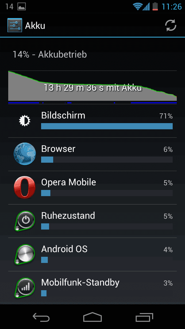

Ich habe gestern nach dem abstecken das Handy mal dauerbenutzt bis zum schlafen gehen und heute morgen wieder dran. Einfach mal um es etwas zu streßen.
Alles (BS, Akku) ist Stock. Kein 2000er Akku. Wlan über Nacht aus. KEIN Flugmodus. Lebe ja in einer Wohnung ;)
Irgendwie klappt das mit den Bildern nicht. Kommen gleich.
Jetzt müssten sie da sein.
Gesendet von meinem Galaxy Nexus mit Tapatalk 2
Google Maps ist der Stromfresser. Wird wohl mit der Ortung und meinem Standortverlauf zusammenhängen. Allerdings lasse ich das schon immer zu, demnach wird wohl das letzte Update von Maps hier irgendetwas verändert haben. Schade, wird es halt erstmal deaktiviert.

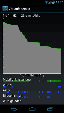

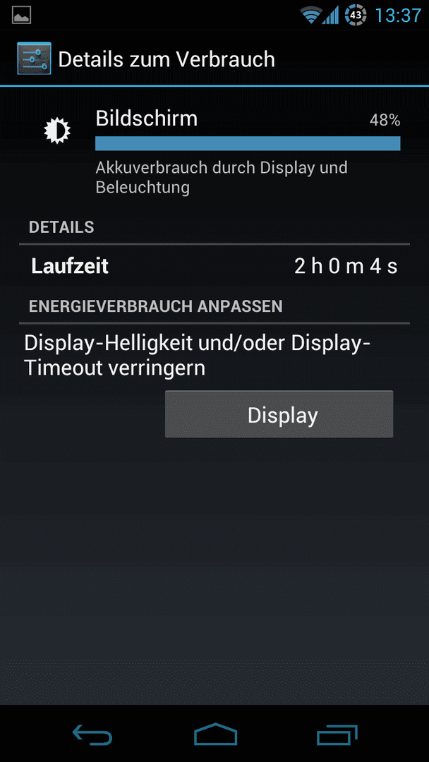

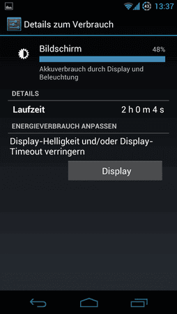

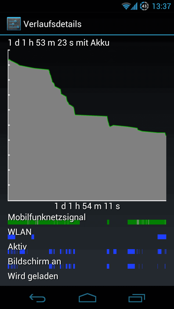

Thema Akkulaufzeit: AOKP M5 + Lean 3.4 + 2000mah Akku=zufrieden
