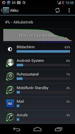

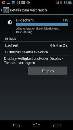

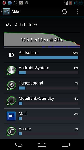

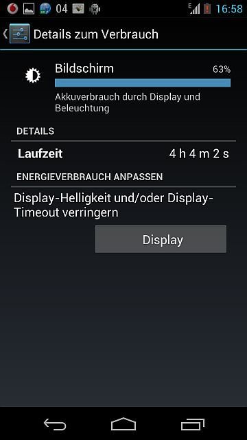

Ich kann den Akku in einem Tag - bei entsprechender Nutzung - leersaugen:

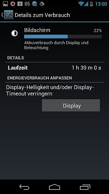

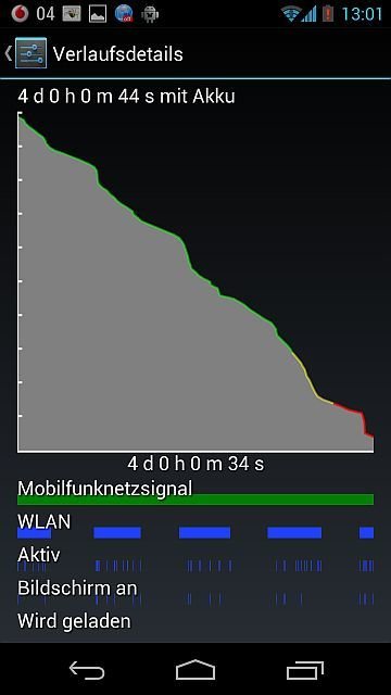

Ich kann ihn aber auch - bei sehr gringer Nutzung - auf diese Werte bringen::D
Ach ja... es ist der STANDARD-Akku :p und es ist immer noch alles Stock! ;)

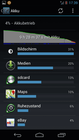

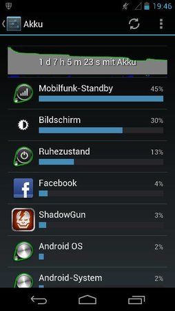

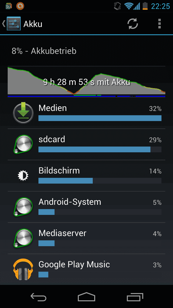

ich habe des öfteren das Problem, dass mein Akku regelrecht leergezogen wird. Dies liegt nach der Akkuanzeige an den Anwendungen "Medien" und "SD Karte". Die Anwendung Medien läuft teilweise die gesamte Zeit während das Handy an ist. Obwohl ich keine Musik höre o.Ä.
Daraus ergibt sich dass ich gestern zum Beispiel das Handy zwichendurch nochmal laden musste. Hat sonst noch wer dieses Problem?
Ich bin derzeit auf 4.1.2. Stock. Das Ganze trat aber auch schon bei 4.1.1 (sofern das die vorherige Version war) auf. Ich habe nie gerootet oder sonstiges.
Im Anhang findet ihr einen Screenshot der Akkuauswertung.
Der erste Screenshot ist schon etwas älter. Der Zweite von gestern.
Viele Grüße
eL
