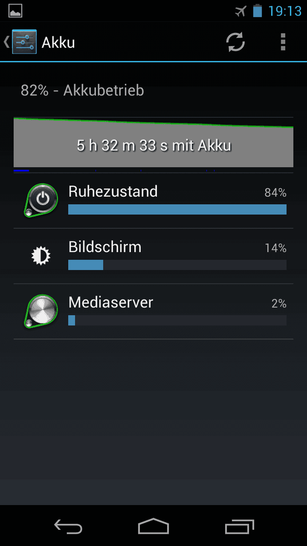

Also da auf den Screenshots kein ernsthafter Verbraucher zu sehen ist, kann es eigentlich nur mehr am Akku liegen.
Und wenn Du schreibst, dass der Akku zuerst nach 12 h völlig leer war, dann muss wohl was passiert sein, dass den Akku vielleicht zu tief entladen hat.
So wie der Screenshot aussieht liegst Du bei 3% Entladung pro Stunde - das ist definitiv zu viel wenn wirklich nix läuft.
Warum ist da eigentlich nix bei "Mobilfunknetzsignal" zu sehen? Sim - Karte heraußen? Oder Du hast das Teil an einem Ort wo wirklich kein Netz vorhanden ist. Dann könnte das aber wiederum den Verbrauch erklären, weil das Phone natürlich konstant eine Netz sucht und, wie ersichtlich, definitiv nix findet.

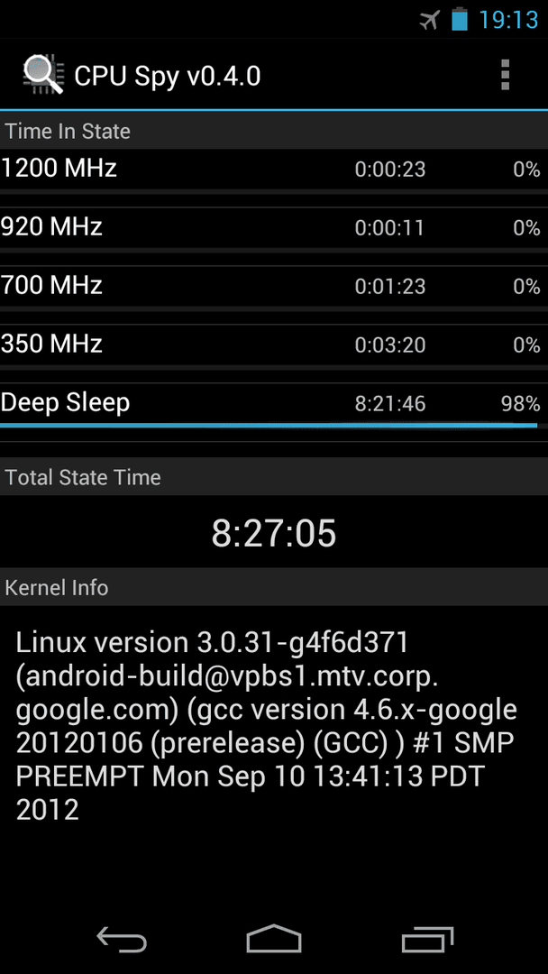

Ich würde mit CPU Spy erstmal gucken ob das Gerät ordentlich in den deep sleep geht. Irgendwas muss den Akku ja verbrauchen. Da es im Flugmodus und das Display aus war, bleibt ja fast nur noch die CPU die evtl. Permanent auf 350 MHz rumlungert.

Erneuter Werksreset durchgeführt.
CPU Spy installiert, danach direkt in den Flugmodus
Akku vollständig geladen.
Ergebnis siehe Screenshots.
18 % Verbrauch in 5,5 Stunden, macht 3,3 %/Stunde im Flugmodus
CPU Spy sagt 98% deep sleep
Ich bin ratlos
Liegt es am Handy oder am Akku?
