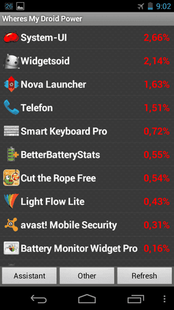

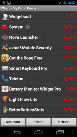

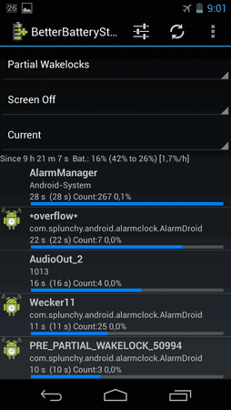

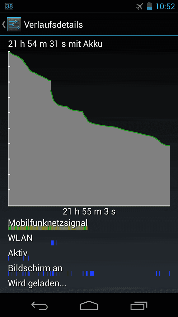

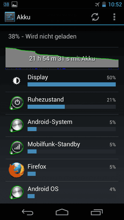

Mein Akkuverbrauch nachts im Flugzeugmodus ist sehr hoch!
11% in 9 Stunden. Das erscheint mir sehr viel, mein altes G3 hat im Flugzeugmodus pro Nacht maximal 2% verloren. Wie kann das sein?
Details von BetterBatteryStats habe ich leider noch keine, die App muss GESCHLOSSEN sein um richtig zu funktionieren, das wusste ich gestern abend noch nicht.
Worauf muss ich genau achten? Habe nur einen kurzen Test über 2 Stunden...
3% pro Stunde, "Alarms" sind 36 Wakeups vom BatteryMonitorWidget, je 6 Wakeups von Cuttherope (Frechheit für ein Spiel das nichtmal lief seit dem Boot!) und com.google.android.gsf und noch 2 Wakeups von Maps.
Muss den BBS nochmal über Nacht laufen lassen. Aber 11% in einer Nacht auf Flugzeug ist echt hart!

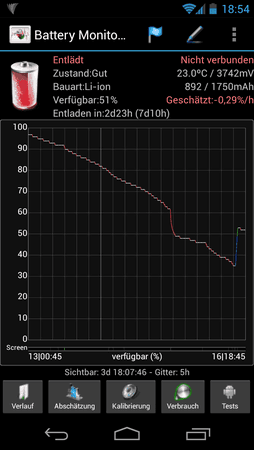

Wo zeigt das Batterymonitorwidget denn Verbrauch pro Stunde an? Also den genauen Wert?
News&Wetter sowie Picasa sind mittlerweile deinstalliert, die braucht eh kein Schwein.
Ich muss heute nacht nochmal frisch gebootet auf Flugzeug testen. Dann kann ich genau sagen, was da wach ist, während ich schlafe!
Der geschätzte Verbrauch wird ober der Grafik rechts angezeigt.
Wie genau der Wert ist kann ich nicht beurtieilen - scheint aber ganz gut zu passen.
Hast du eine alte Version? Ich sehe diese Anzeige nicht, über der Grafik rechts steht nur Ladezustand, Temperatur, Spannung, Kapazität, Prozent, Strom und Ge/Entladen in...
Kann sein dass es daran liegt, dass ich die pro Version habe. Oder sonst ist es irgendwo einstellbar - bin nicht sicher.
Ich habe die kostenlose Version und sehe es auch.
Man kann wenn man im Verlauf auf die mA oder %/h klickt auch die Anzeige zwischen den beiden ändern.
Ich hab an der Stelle nur die mA stehen, egal auf was die Diagramme stehen... naja ist ja auch Wurscht.

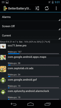

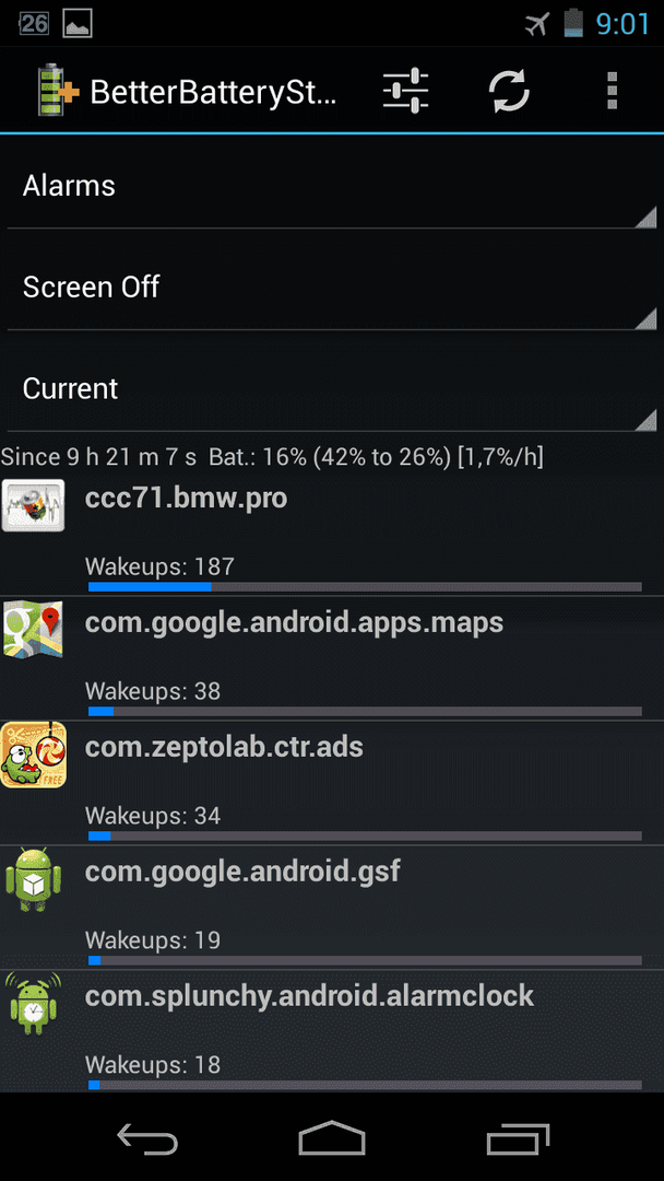

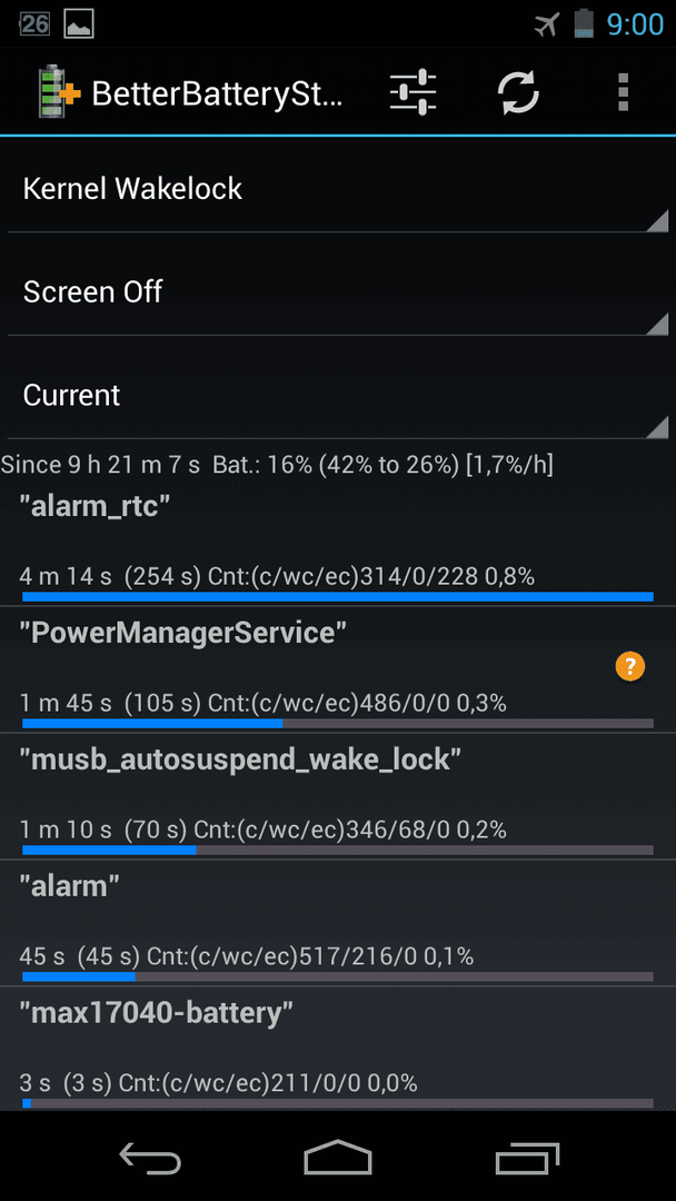

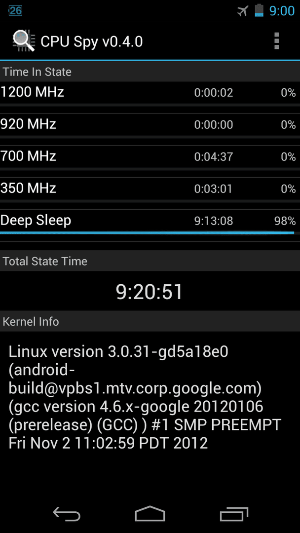

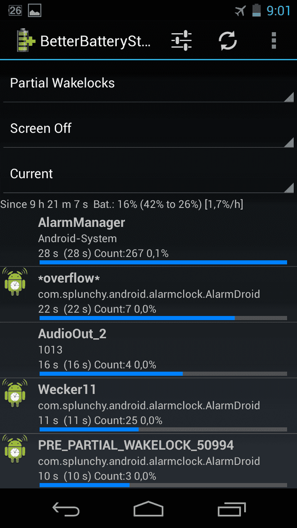

Jedenfalls würde ich euch nochmal höflichst bitten, auf die Messwerte der letzten Nacht von mir zu schauen. Ich war wieder im Flugzeugmodus, keine Anwendung sonst aktiv, außer der Wecker.
98% deepsleep, trotzdem mit 1,7%/h horrend viel Akku verbraucht, 16%!
Wieso ist das so viel schlechter als bei Fallili? (0,3% sogar mit 2G!!)
Was kann ich noch ändern, anderen Kernel versuchen? Momentan habe ich stock kernel und radio, dazu die gerootete odex stock jop40d von Dr. Satan.
edit: Warum sind denn so merkwürdige Stufen im Verbrauch (letztes Bild)?
Help! :crying:

Also ich hab mir deine Bilder (auch die der letzten Mail) angesehen und finde fast nichts ungewöhnliches.
Da ich auch Stock verwende (zwar ohne Root) glaub ich dass ich meine und Deine Daten vergleichen können sollte.
Und was mir auffällt ist bei den Kernel Wakelocks der "alarm_rtc".
Da wird bei Dir auch angezeigt, dass die Batterie von 42 auf 26 % fällt - also 1,7% /h.
Der selbe Wert wird dann auch bei den "Alarms" als erster Eintrag bei ccc71.bmw.pro angezeigt.
So weit ich weiß ist das dann das BetterBatteryStats Widget selber.
Jetzt bin ich kein BetterBatt Profi verwende es aber auch, allerdings NICHT als Widget Ich würde mal das BetterBatteryStats Widget deaktivieren weil mir Deine Daten irgendwie komisch vorkommen.

Also, BBS zeigt den Verbrauch pro Stunde immer ganz oben an, das hat nichts damit zu tun, welcher Eintrag der oberste ist. ccc71.bmw.pro ist das BatteryMonitorWidget, das du ja auch draufhast. Das ist bei mir auf 3 Minuten eingestellt. Ein BBS Widget habe ich nicht.

Immerhin habe ich 98% deepsleep. Trotzdem so viel Verbrauch. Könnte das was mit der Hardware (Phone oder Akku) nicht in Ordnung sein?
Als einzige mögliche Problemlösung fällt mir ein, mal einen anderen Kernel zu probieren.
Leider blicke ich da beim GNEX nicht wirklich durch, man liest viel widersprüchliches. Gibt es einen auf Akkuverbrauch optimierten Kernel für JB?
edit: Der leankernel verspricht Abhilfe. Mal schaun was das ändert.
Also da ich stock habe und dabei keine Probleme mit dem Verbrauch kann ich mir nicht vorstellen, dass es daran liegt.
In Deiner letzten Grafik hast Du den Verbrauch in mA dargestellt. Was man sieht ist, dass das Ding die ganze Zeit zwischen 20mA und ca. 40 mA pendelt. Beide Werte sind viel zu hoch für "nixtun". Da in der Grafik zu sehen ist WANN die Sprünge stattfinden sollte es doch auch möglich sein herauszufinden WAS um diese Zeiten dann gestartet wird.
