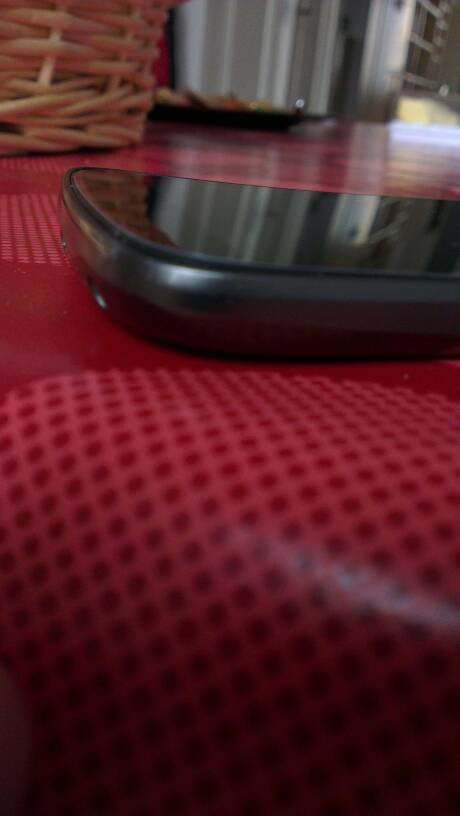

Bin auch mal gespannt. Hatte meins zwar schon wieder da, aber es ging umgehend zurück, weil es nun am unteren Rand 2-3mm über den Rahmen rausragte. Hoffe mal, dass es dann passt. Kann mir gar nicht vorstellen, daß der Techniker, dass nicht gemerkt hat.
War bei mir auch, aber nicht ganz so viel. Bei mir stand es vielleicht einen Millimeter ab. Mit sanftem Druck ist es dann richtig eingerastet. Ich denke, da wird beim Display ins Gehäuse drücken ein bischen geschludert, und nicht kontrolliert, ob alle Ecken sauber eingerastet sind.
Sanfter Druck half da nichts. Sass bombenfest schief drin. Mal sehen wie es zurück kommt.

Ist es normal, dass vom Rand des Displays bis zum Gehäuses oben ein fast 1mm großer Schlitz ist? Da sammelt sich ständig Staub an der sich nur kaum entfernen lässt.
Gesendet von meinem Galaxy Nexus mit der Android-Hilfe.de App
Ja. Bei mir auch. Ab und zu gehe ich mal mit 'nem Stück Papier zwischen. Andere verfolgen aber auch die Strategie so viel Dreck zu sammeln bis kein neuer rein passt:D
Ja, das ist viel extremer als bei mir. Mir ist es auch erst nach ein paar Minuten aufgefallen. Kann also nicht so schlimm gewesen sein
Mann Gott sei Dank, ich dachte schon meins hat nen Produktionsfehler hui
