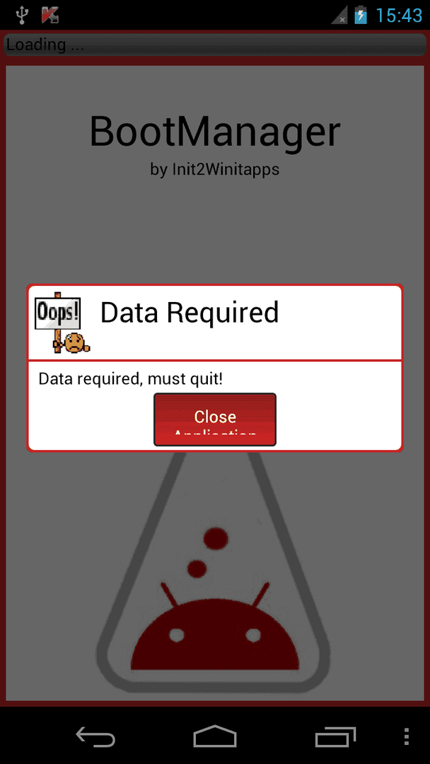

Actros schrieb:
Was heißt "Data Required" und da drunter "Data required,must quit!" beim Start von BootManager? weil da bleibt er beim Starten stehen. [FONT=&quot]:cursing:
[/FONT]
Bin ich der einziger mit dem prob? :blink:
Warum ist bei dir das Usb Symbol aktiv?
Und was hast Du bei Kaspersky eingestellt??:rolleyes2:
GRuß

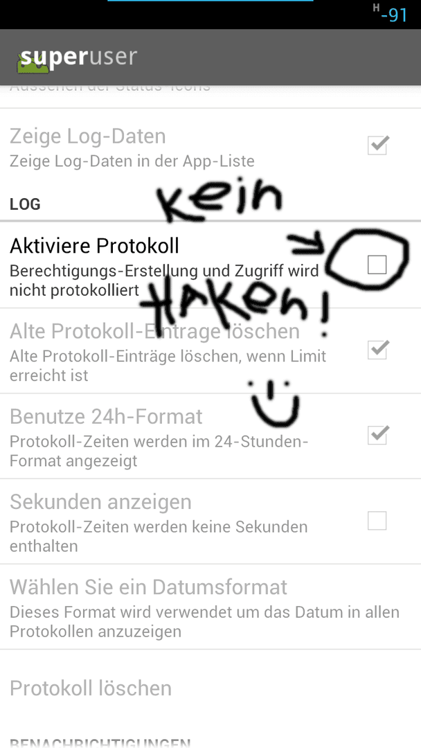

USB hab ich jetzt abgezogen und Kasper. deaktiviert aber es bleibt dabei, wegen superuser diesen Punkt (DIE LOG RECHTE DER [FONT=&quot]SUPERUSER[/FONT] [FONT=&quot]APP [/FONT]AUSSTELLEN (Haken entfernen)) finde ich nicht habe den Superuser Elite vers. 0.7
unter einstellungen sieht so aus....
und bitte restart
GRuß
