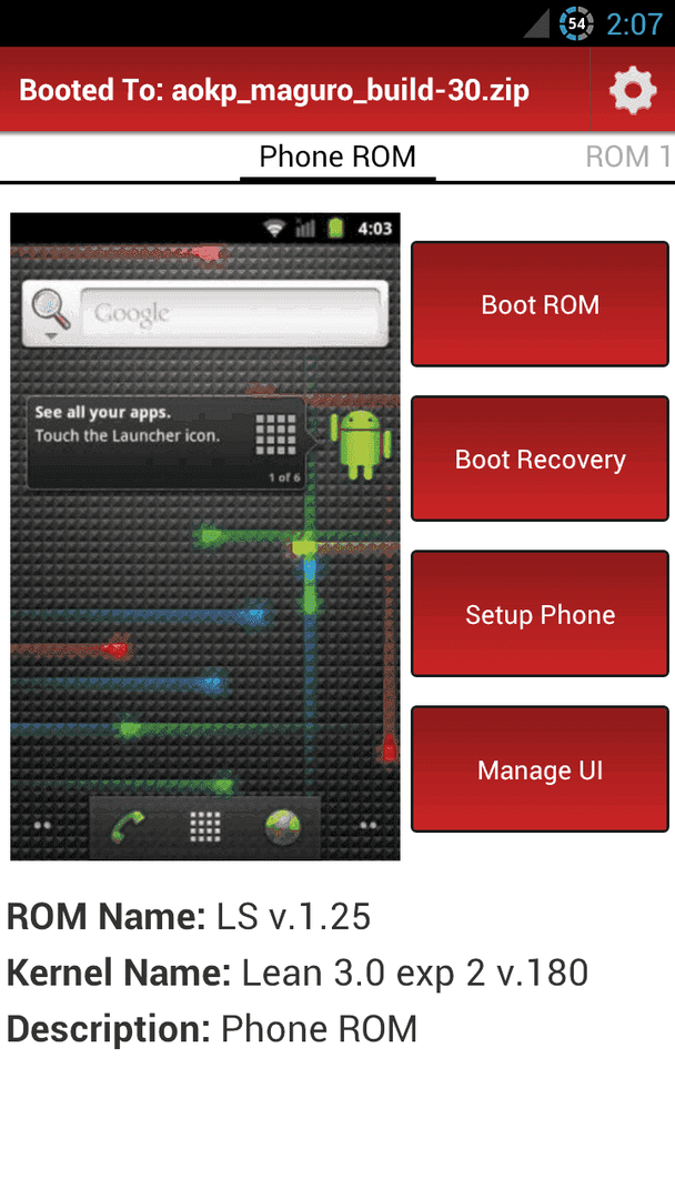

3.Als erstes seht ihr im ersten Screen dann euer aktuelles "Phone Rom" sprich euer Startrom von dem aus auch alle anderen wieder installiert werden sollten!
Nun bitte als erste den Button -Setup Phone- betätigen um euer Phone Rom zu "makieren" geht recht fix.
Im Manage UI könnt ihr dann den Namen vom Rom und Kernel etc. eingeben wie ihr auch im ersten Screen von mir sehen könnt, passiert leider nicht von allein!

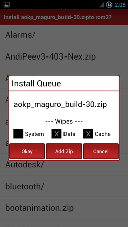

4. Neues Rom installieren! Wir sliden also nach rechts zu Rom1 und drücken -Install Zip- dann im Menü nochmal Install Zip nun suchen wir unser Rom zip File das wir natürlich vorher auf unserer SD-Karte abgelegt haben so wie bei CWM auch. Wichtig bei der erst Installation bitte nun die 3 Kreuze anklicken zum löschen vom System, Data und Cache (siehe Screen 3) keine Angst das App ist gut euer aktuelles Rom wird dabei nicht berührt ! Drückt OK und wartet, man kann den Installationsvorgang in der Notification Leiste verfolgen das dauert jetzt natürlich seine Zeit ca. 5-8 min.
