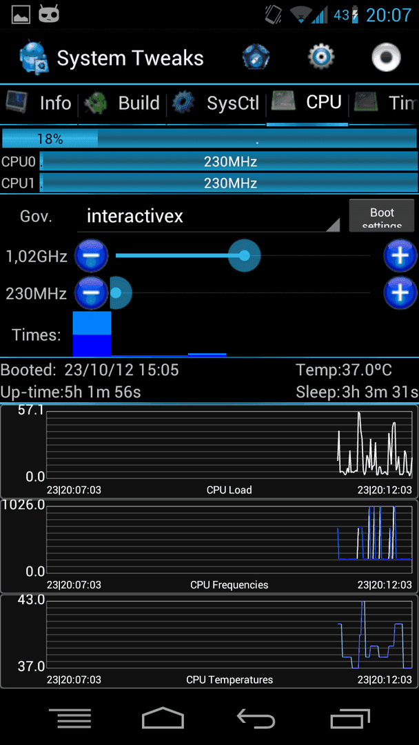

Folgende Infos gibt mir nämlich die App "System Tuner":
Wie man sieht sind beide Kerne bei "InteractiveX" dauerhaft aktiv (auf 230MHz wie ich es eingestellt habe). Das würde bedeuten, dass im "eingeschalteten" Zustand kein Hotplug aktiviert ist. Wie bekomme ich das zum laufen? Ist es überhaupt möglich? Muss es ja irgendwie oder, da wie oben im ZITAT beschrieben es einen "Dynamic Hot Plug Mode" gibt, der regelt wann der zweite Kern aktiv wird.
Irgendwie alles etwas verwirrend :D

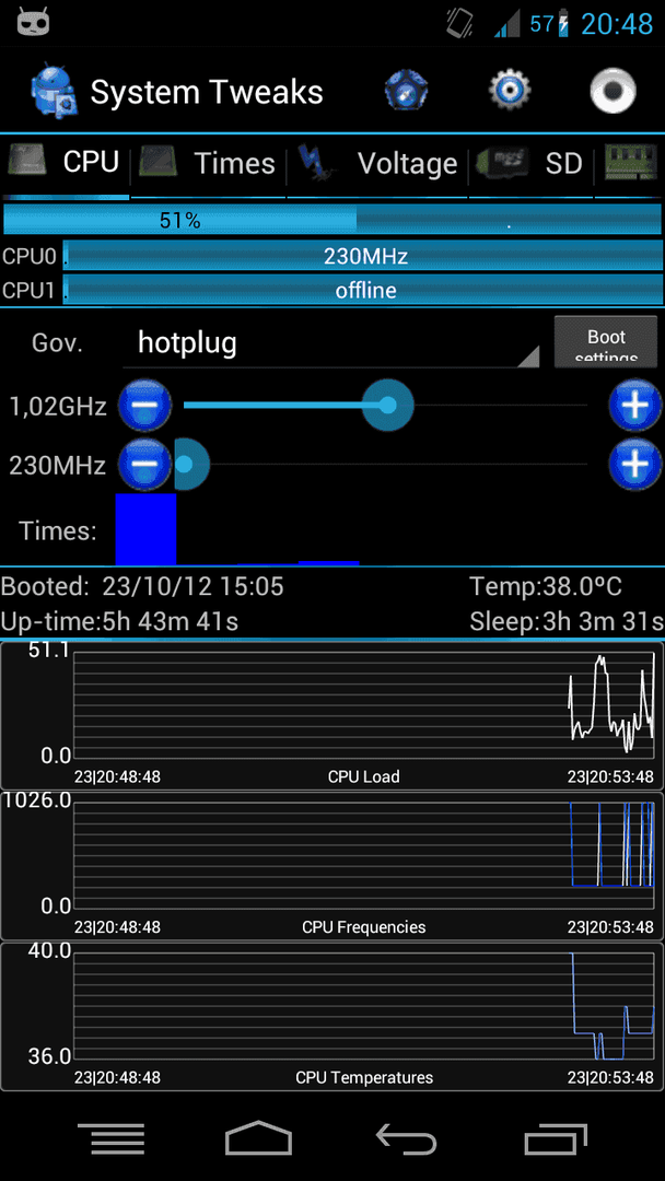

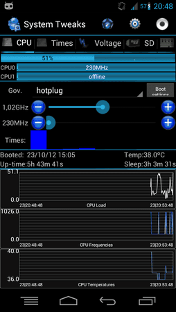

UPDATE:
OK, es ist tatsächlich so, dass der Governer "Hotplug" den zweiten Kern im laufenden Betrieb auf "offline" setzt. Bzgl. der Schwellwerte muss ich mich mal informieren, das sieht noch etwas kryptisch aus. Hier mal paar Screenshots:
IM LAUFENDEN BETRIEB:

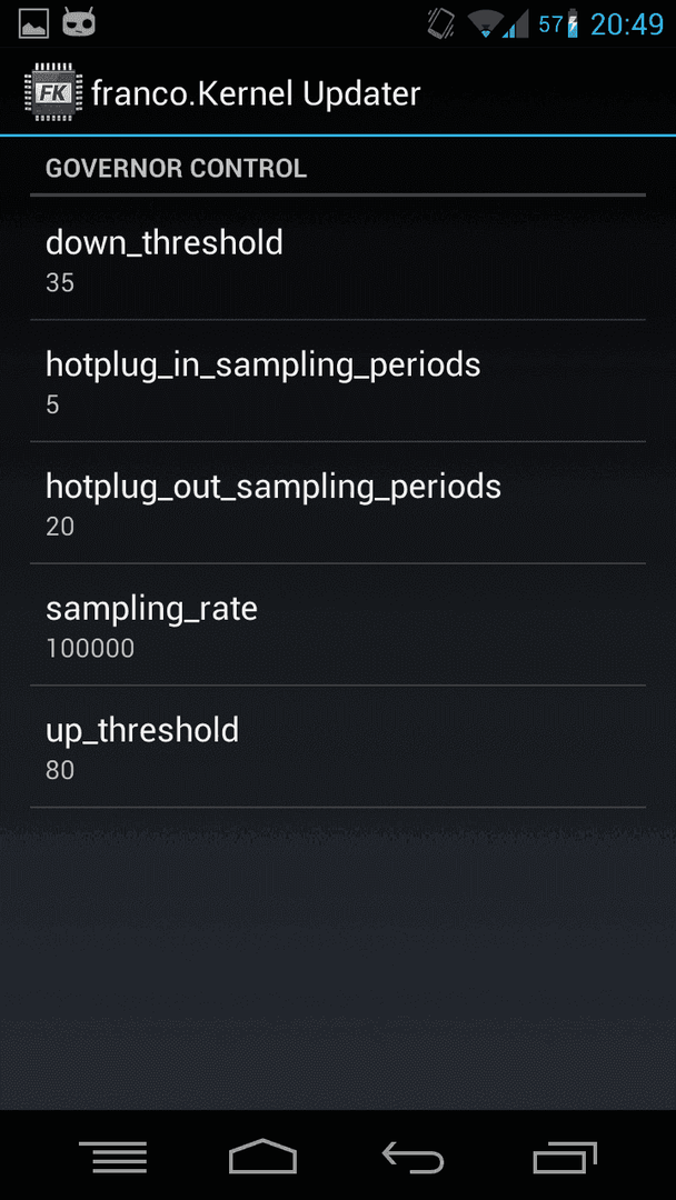

SPEZIFISCHE GOVERNER-EINSTELLUNGEN für HOTPLUG:

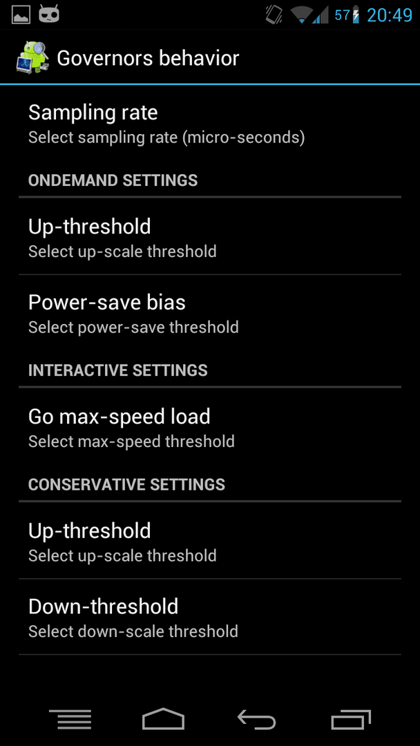

STANDARDMÄSSIG EINGESTELLTE WERTE:
Werde mich da mal reinfuchsen. Vor allem jetzt natürlich für mich interessant, ob es wirklich merklich Akku spart, z.B. gegenüber dem InteractiveX-Governer. Vor allem wie sich der Hotplug-Governer im Betrieb verhält. Mal sehen! DANKE ERSTMAL für die vielen nützlichen Infos/Hinweise!
Es hat aber einen gewissen Grund warum Hotplug nicht benutzt wird. Die CPU ist einfach nicht fähig wie der Exynos Chip von Samsung für Hotplug, daher kann das Gerät von Werk und viele Kernel Hotplug nicht und einen Governor dafür haben sie erst recht nicht.
Zum Verständnis, Hotplug (dynamisches) kann auch vom Kernel geregelt werden unabhängig vom Governor. Galaxy S2, S3 wären dafür Beispiele, besonders das S2 da dort Stock ondemand ist aber der Kernel trotzdem dynamisch die Kerne zuschaltet.
Das Verhalten ist aber bei dem Nexus nie gewollt worden. Gehen tut es zwar mit hotplug Governor aber es hat schon einen Grund warum dies nicht Standard ist, ob es wirklich Leistung einspart bei Nutzung kann ich nicht feststellen, mein Gerät verbraucht Leistung egal ob 2 oder 1 Kern bei Nutzung aktiv sind.
Reaktionen: cosmos321
OK interessant. Naja werde das mal ein paar Tage testen und sehen ob es wirklich Akku spart oder nur "fake" ist. Solange das Gerät dabei stabil bleibt habe ich kein Problem damit, außer es spart keine Energie, dann kann ich natürlich gerne darauf verzichten.

So ich wollte hier mal ein kurzes Update/Feedback geben:
Hab jetzt den Hotplug-Governer mit AirKernel #291 (min.CPU=230MHz, max.CPU=1,02GHz) seit 2 Tagen am laufen und hatte bisher keine Schwierigkeiten. Alles läuft butterweich, sowohl schlichtes Surfen im Browser/Tapatalk als auch "kleinere" nicht aufwändige Spielchen.
Positiv: Bei anderen Governer wird die CPU-Frequenz schon beim schlichten Berühren des Displays auf über 1GHz hochgefahren. Der Hotplug-Governer ist da standardmäßig "träger" eingestellt. Wenn ich wie wild auf dem Display "herumwische" dann geht zwar die CPU-Load von EINEM Kern auf ca. 50% hoch, bleibt jedoch bei 230MHz Takt. Der ZWEITE Kern bleibt dabei die ganze Zeit "offline". Finde ich beachtenswert. Es scheint also schlichtweg nicht soviel Leistung nötig zu sein.
Bzgl. Akku kann ich noch keinen wirklichen Vergleich anstellen, zu geringe Testzeit bis jetzt. Aber mir fällt schon auf (gefühlt, ohne Vergleich von rohen Daten) dass über den Tag hinweg der Akku nur wenig sinkt, kann aber natürlich auch trügen, je nach Nutzung, muss da nochmal genaue Messungen anstellen.
Aber ich hatte über Nacht (ca. 8h Schlaf) WLAN/mobile Daten auf AUS, sonst alles eingeschaltet (also auch Mobilfunknetz) einen Verbrauch von 4% (88%->84% Akku gefallen).
Dabei war das Gerät sagenhafte 99,9% im Deepsleep. Einen solchen Wert hatte ich bis jetzt noch nie. Ergo, 0,5%/h Verbrauch im DeepSleep. Muss nochmal mit anderen Kernel vergleichen. Wie sieht es da bei "euch" aus, wieviel %-Punkte sinkt euer Akku über Nacht im Schnitt pro Stunde?
Ich weiß, dass der DeepSleep natürlich an meiner jetzigen System-Konfiguration liegt, da ich mittlerweile alle "Übeltäter" identifiziert und beseitigt habe.
FAZIT: Bin bis jetzt super zufrieden mit der Kombi aus ROM+Kernel+Governer. Bisher keine Schwachstellen entdecken können. Laufzeit super.
Werde dann wahrscheinlich mal noch den Franco-Kernel testen und sehen wie sich dieser verhält.
