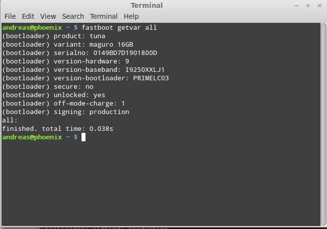

Ok, habs mal nachgestellt. Ohne udev Regel hat man tatsächlich keinen Zugriff mit fastboot. Kommt immer "waiting for device". Habs aber gelöst. Hier mal ne kurze Anleitung:
Da ich nicht das komplette SDK runterladen wollte, sondern nur ADB/Fastboot wollte, hab ich mir die Tools über ein PPA installiert:
sudo add-apt-repository ppa:nilarimogard/webupd8
sudo apt-get update
sudo apt-get install android-tools-adb android-tools-fastboot
Danach hat zumindest schon mal ADB funktioniert. Jetzt fehlt nur noch fastboot - dazu ne neue udev Regel anlegen. Könnte man evtl. besser machen, aber das jetzt auf die schnelle:
Rootrechte auf Linux werden natürlich vorausgesetzt - im Terminal:
cd /etc/udev/rules.d
su #um Rootrechte zu haben
touch 51-android.rules.txt #Um ne Datei anzulegen
vi 51-android.rules #Texteditor öffnen, sollte denke ich auch auf Ubuntu vorhanden sein - kannst natürlich auch nen anderen nehmen
SUBSYSTEM=="usb", ATTR{idVendor}=="18d1", MODE="0666", GROUP="plugdev" #im Texteditor eingeben
Danach mit "Shift" + ZZ Datei speichern und Texteditor schließen
chmod a+r 51-android.rules #fertig
Dann nochmal das Gerät abstecken und neu anstecken (im Bootloader). Danach solltest du Zugriff auf das Gerät per fastboot haben (ohne su) - siehe Anhang.
Alles getestet unter Linux Mint 13 - Ubuntu nutze ich nicht. :)

Hey MorphX,
vielen Dank für die Tipps und deinen Test.
Hat bei mir leider nicht funktioniert. Ich erhalte weiterhin nur das "wating for device"
Ich habe die Datei 1x als 51-android.rules.txt und 1x als 51-android.rules angelegt.
Der Dateiname (insb. die 51) bedeutet irgendetwas?
Die VendorID "18d1" ist für das Galaxy Nexus passend? Wäre meine Hoffnung, das es mit einer anderen funktioniert.
Zur Not hätte ich auch noch einen Rechner mit Mint (12?), aber ich glaube nicht, dass Ubuntu das Problem ist. Unter Win8 ist das Handy übrigens unter den USB-Geräten auch eindeutig als Galaxy Nexus erkannt worden.
Die Datei habe ich einfach so genannt, wie es Google auch selbst in der Anleitung an gibt. VendorID ist passend, hab es ja selbst auf meinem Galaxy Nexus getestet. Schön langsam gehen uns die Ideen. Übrigens wird auf dem GNex wenn du im bootloader bist eine Info angezeigt bzgl. Status wegen fastboot. Da hatte er mir vorher auch immer eine Fehler Id angezeigt - nach der udev Regel steht "ok" dabei.
