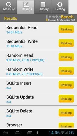

Also nur mal so zum Vergleich. Nutze die Stock-Rom 4.2.1 gerootet, SD-Karte gut zu 2/3 gefüllt und habe ebenfalls den V3U00M eMMC-Chip. Bisher noch keinerlei Performanceeinbußen (subjektiv) aber ich hatte ja auch schon damit zu kämpfen :)
Werte von AndroBench sehen bei mir wie folgt aus:

Na das sieht ja noch ziemlich gut aus! Die Werte scheinen allerdings schon geringfügig niedriger zu liegen als normal.
Ob das zufällig ist oder mit dem Chip zu tun hat, wer weiß.
Vielleicht hat Google auch schon einen Fix in den 4.2.1 Rom eingeschleust, ohne dass es jemand gemerkt hat?
Könntest du ggf. nachschauen, ob deine /data Partition mit discard gemountet ist bzw. mal im Terminal mount eingeben und die Ausgabe posten? Danke :)

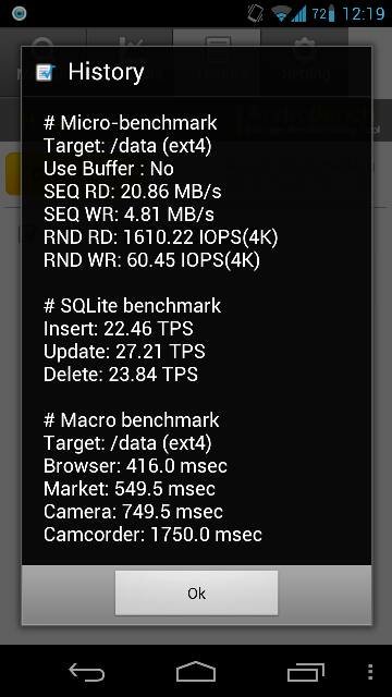

Hier ich mal meine Werte mit 4.1.2 (PA 2.54) und V3U00M Chip
Ich hatte beim ersten Bench bei SEQUENTIAL WRITE eigentlich auch noch 11,8 MB/s stehen,leider vergessen den Screenshot zu machen und direkt danach dann die 9,8 MB/s :)

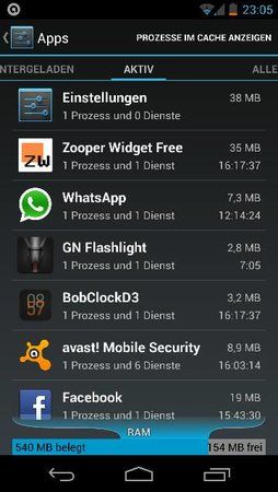

Hallo mich würde mal interessieren wie ihr mit der RAM Nutzung seit 4.2 zufrieden seid.
Ich habe mein gnex seit 2 Monaten auf stock zurück geflasht ( keine Lust mehr auf CRs).
Ich hatte das 4.2 ota ohne wipe gemacht, da ich die "wiperei" von den CRs satt hatte und es mMn verlangt werden darf dass Google updates rasbringt die einfach so gut funktionieren.
Jedoch habe ich das Gefühl das mein nexus sich tagsüber mit RAM zu frisst.klar ich hab ein paar Widgets aber am Anfang des Tages sind noch 250 MB frei und am Ende des Tages... Nunja seht selbst...
Habt ihr auch ähnliche Probleme?
Klar...ist bei mir genauso. Ist ja auch Ok. Was würde das RAM nutzen, wenn es leer wäre :winki:
Wirkt sich ja nur gut auf die Performance und den Akkuverbrauch auch....
Das ist eher eine effektive Ausnutzung des Rams als ein Problem, wie klaust bereits sagte.
Android kommt mit der Speicherverwaltung schon gut klar, mach dir da mal keine Sorgen ;)

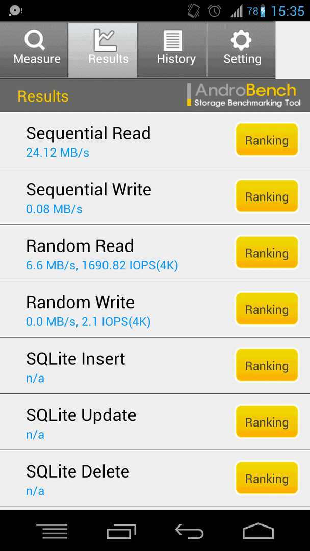

Ich habe laut Tool einen VYL00M und mein Nexus hat eigentlich fast die gleichen Probleme wie hier beschrieben?!
Wird es genauso krass langsam? Könntest du einen Screenshot von Androbench machen?
Möglicherweise ist es eine App/CPU-Auslastung, die das Problem verursacht.
