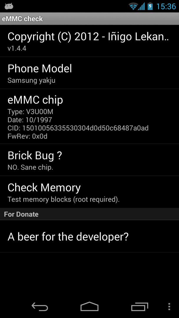

So bräuchte mal kurz eure Einschätzung. Habe mein GNex die Tage bei W-Support in Reparatur gehabt (1 Tag Reparatur, absolut TOP) wegen des eMMC-Bugs. Mainboard wurde getauscht.
Vorher hatte ich den V3U00M Chip mit Produktionsdatum 08/2012. Also von dem Fehler betroffen.
Nach dem Mainboardtausch jedoch habe ich WIEDER einen V3U00M Chip, aber jetzt mit Produktionsdatum 10/1997 !KEIN Schreibfehler, Screenshot angehangen!
Ist das ein Auslesefehler der App oder was bedeutet das? Kann das jetzt nicht richtig zuordnen. Keine Lust das Ding wieder einzuschicken, falls dieser auch betroffen ist.
Oder ist der Chip so neu, dass die App es nicht korrekt ausliest? Bin etwas verwirrt. Das Ding wird ja wohl kaum 1997 produziert worden sein :biggrin:
Brick Bug? NO, sane chip! Steht doch da...

Das stand bei meinem alten Nexus auch schon! Bin ich mir ziemlich sicher. Und trotzdem wurde es "meeeeeega" langsam, sobald ich auch nur unter 3-4GB freien Speicher gekommen bin.
Wie kommt denn dieser Auslesefehler bzgl. des Datums zu Stande? Gibt es eventuell ein anderes Tool was diese Information auch auslesen kann? Ich hab jetzt mehrere Tools durch, konnte aber bisher keins finden.

Brick Bug bedeutet, dass du das Lagfix-Tool nicht verwenden kannst, ohne dir deinen Speicher zu zerhauen. Das ist aber bei dem Galaxy Nexus ohnehin nicht der Fall. Einige andere Samsung-Geräte haben diesen Bug allerdings.
Wenn dein Gerät "bricked", dann kannst du nichts mehr damit machen, ergo verkommt es zu einem recht teuren "Klotz". Dass dein Handy langsamer wird, ist nicht gemeint.
Hmm, jetzt werde ich aber neugierig. Wieso wird das GNex dann immer langsamer? Was kann man tun?
Brick-Bug ist fürs S3 gedacht um zu schauen ob man vom Sudden Death Bug betroffen ist bzw. damals war. Hat also nichts mit dem GNex zu tun.
eMMC Brickbug Check App ist eigentlich auch fürs S3 gedacht. ;)

Ja ich wollte ja ursprünglich auf die Frage hinaus warum die App bei mir so merkwürdige Werte ausliest. Also 1997 produziert was ja definitiv nicht sein kann. Ich hatte mal irgendwo auf einer anderen Seite gelesen dass anscheinend nur die V3U00M-Chips betroffen sind die von 08-10/2012 produziert wurden. Keine Ahnung ob das stimmt.
Naja spätestens im Praxiseinsatz werde ich es ja wieder merken ob meiner verbuggt ist oder nicht!
