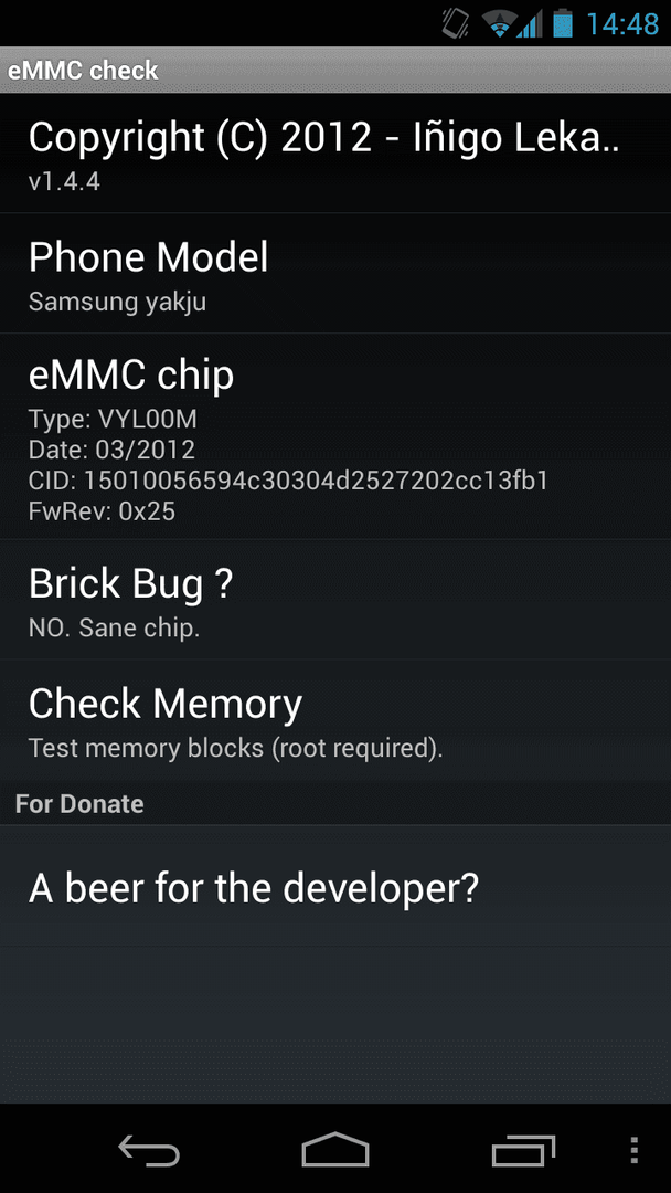

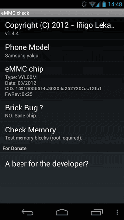

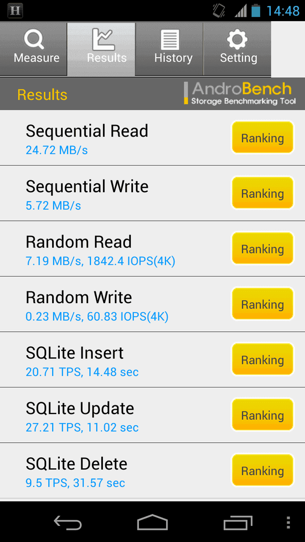

hab mich hier auch mal ein bisschen eingelesen, weil mein GN auch immer langsamer wird ..
Hab hier mal zwei Screenshots, werde aus denen aber nicht wirklich schlau, was sagen die mir jetzt genau?
