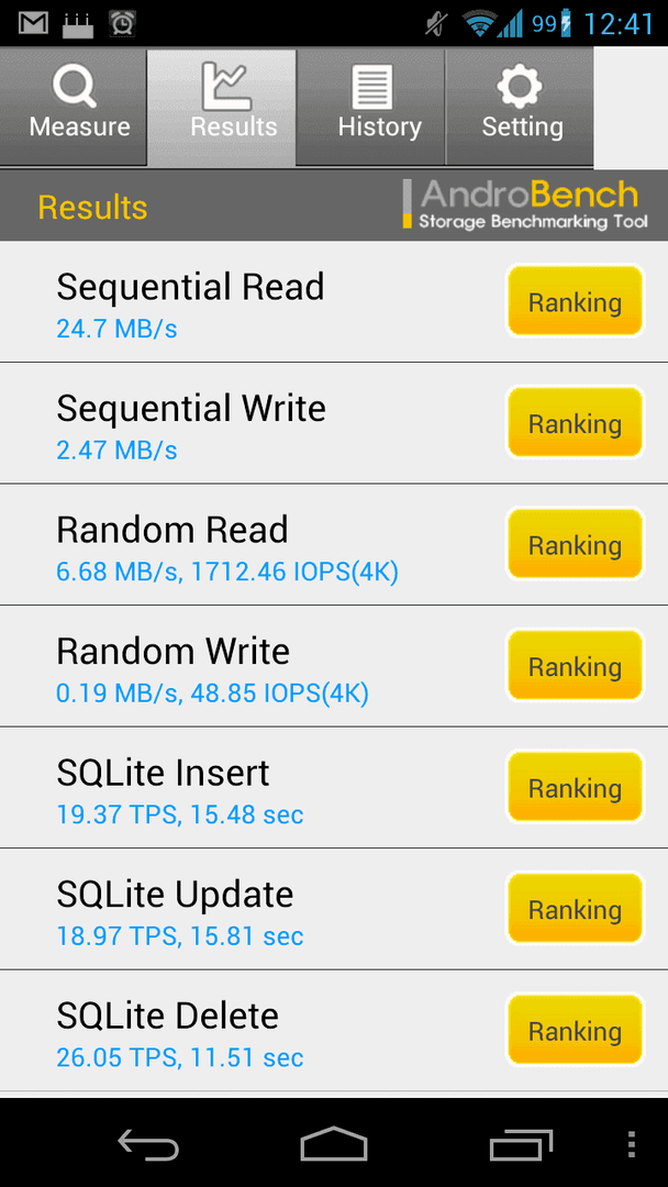

mir kommt mein GNexus in letzter Zeit auch sehr langsam vor.
Die von gokpok geposteten Werte erreiche ich leider nicht, meine Werte sehen so aus: siehe Anhang
Kann das nur an den Apps liegen oder gibts's hierfür andere Ursachen?
Hab momentan CM10 mit Android 4.1.1 laufen.
Danke für eure Tipps!

Wie verlinkt, kann es je nach Chip Typ am "trim" liegen. Die wichtigen Werte (Random read/write) sind jetzt nicht so weit weg, dass du dir Sorgen machen musst, wenn du den alten, nicht betroffenen Chip hast. Beim neuen Chip hilft nur root oder ein Update auf 4.3.
Aufräumen und mal deinen Chip "Typ" mit der "brickbug" App herausfinden schadet aber nicht.
danke vielmals für die schnelle Antwort.
Der verbaute Chip lautet "VYL00M" "Date: 03/2012", sollte also eher aktuell sein.
Wenn ich es richtig verstanden habe würde also ein Update auf 4.3 helfen? Gerootet ist mein GNexus schon seit Beginn.
Der Chip ist nicht betroffen, daher würde ich mir von 4.3 nicht zu viel versprechen. Eher ist es eine/mehrere Apps, siehe die Beiträge drüber.
