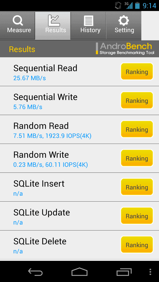

Durch Zufall bin ich auf diesen Thread gestossen. Anbei meine Werte. Kann man anhand derer sehen ob ich auch von dem Bug betroffen bin? Ich habe nämlich schon manchmal den Eindruck das mein GN öfter lagt als früher. Ich nutze Stock Android ohne Root.

Welchen Chip hast du denn? Hast du dein Nexus neu gekauft? Beim Kauf im Oktober 2012 solltest du den "defekten" Speicherchip haben. Und warum es mit dem bekannten Problem-Chip langsam ist, findest du hier im Beitrag.
Sorry, habe mich verguckt. Es ist doch der V3UOOM. Den Brick Bug habe ich nicht.
