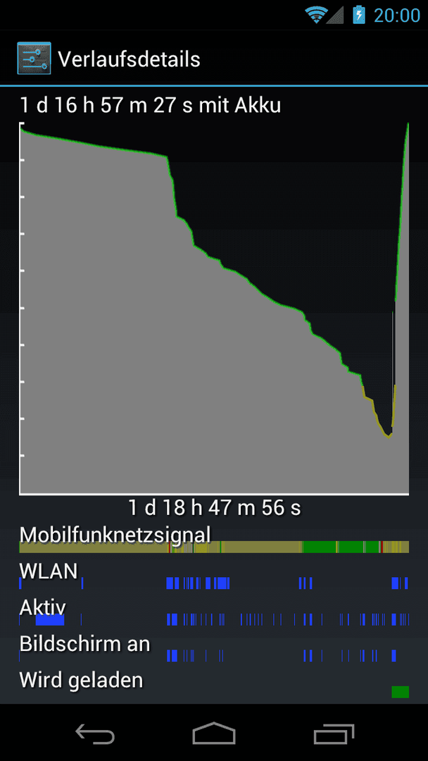

Anbei der Screenshot zum Ereignis. Der dünne vertikale Strich vor dem Aufladen ist der 49% Wert, der nach dem ersten Neustart zu sehen war.
Also DAS ist nun wirklich nicht normal!
Zumindest das, was Du schreibst.
Der Absturz hingegen ist wohl auf "die Verwirrung" zu schieben-
Dein Verlauf hingegen sieht relativ normal aus.
Wenn ich das Bild öffne, so wird es am Notebook 7,3 mm breit.
Der Ladezyklus ist dann etwa 4 mm breit. Das wären bei 42,75 Stunden etwas über 2 Stunden Ladezeit.
