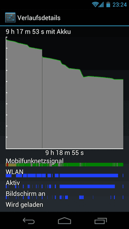

Habe mein Gerät seit zwei Tagen.
Heute um 11:00 vom Ladegerät getrennt. Am Anfang ging es steil nach unten (wurde erst 2-3 Mal aufgeladen). Dann hat sich der Abfall verlangsamt: ich weiß nicht warum - glaube nichts gemacht zu haben, was den Abfall verlangsamen könnte.
Am interessantesten ist jedoch der Sprung im Graf.
Etwas derartiges habe ich auf meinem Nexus One noch nie gesehen.
Gestern war es noch ulkiger: das Gerät war plötzlich ohne jeden ersichtlichen Grund "KO": mit fast vollem Akku wohlbemerkt. Musste den Akku herausnehmen erst dann bootete es wieder. Danach war in der Ladeanzeige eine richtige Lücke mit Pegel == 0 zu sehen.
Kann jemand dazu was sagen?
P.S.: ich war praktisch den ganzen Tag zuhause: war nur um 17:30 für ca. 20-30 Min. weg.

Solche Sprünge in der Anzeige sind nichts ungewöhnliches.
Hast du das Nexus im Zeitraum der Anzeige irgendwann mal neu gestartet, oder ausgeschaltet?
Wenn ja, fehlen der Anzeige für diesen Zeitraum die Akkudaten. Daher der Sprung.

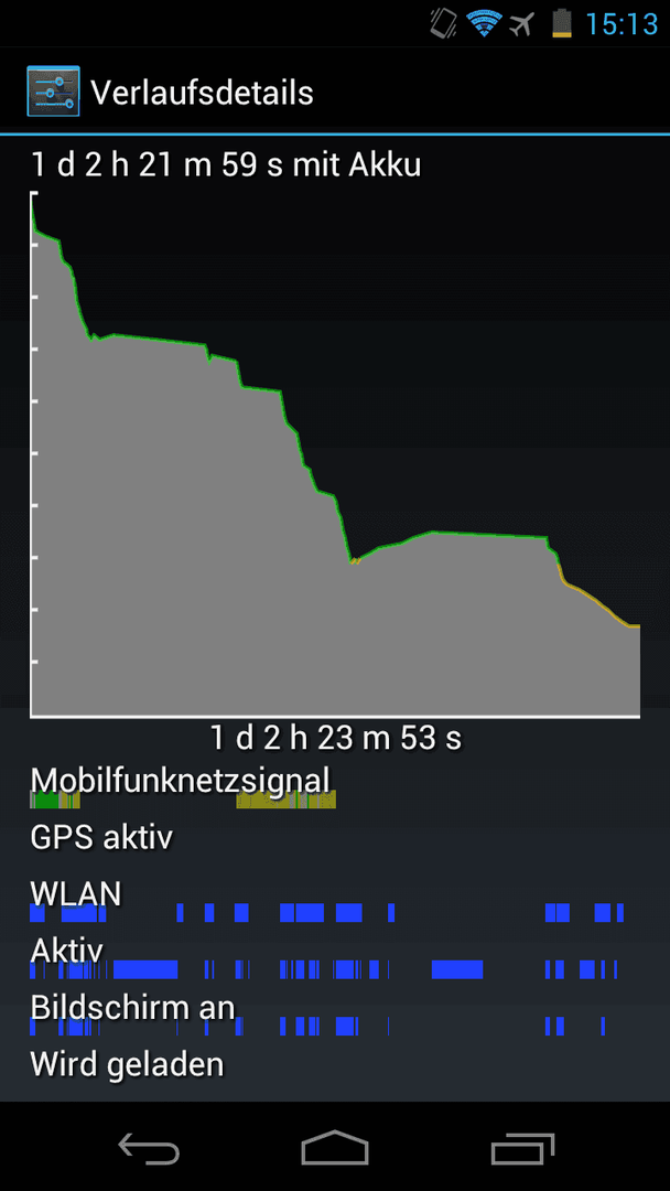

Wenn wir schon über Phänomene reden: ich hätte auch einen. Auf dem beigefügten Bild ist der Akku-Verlauf zu sehen... Auf den ersten Blick nichts besonderes, ist es aber - denn es wurde in der Zwischenzeit NICHT aufgeladen: trotzdem gibt es ansteigende Abschnitte.
Bildschirm war in dieser Zeit laut Anzeige insgesamt 3:55Stunden an. Nicht berauschend, aber eigentlich gar nicht sooo schlecht.
Es ist erst die dritte oder vierte Aufladung eines neuen Gerätes.

Wo ist Dein Problem? Wenn der Akku belastet wird, dann sinkt seine Spannung - wenn er nicht mehr belastet wird, so steigt die Spannung wieder, die als maß der Ladung gemessen wird.

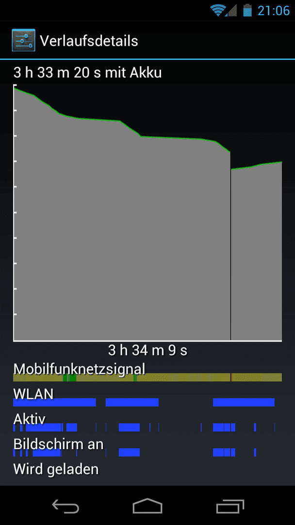

Der Einbruch kommt definitiv vom Ausschalten. Heute hatte ich einen Absturz. Danach sah es so aus (es wurde NICHT geladen!):

diese Unterbrechung des Graphen tritt immer bei einem Neustart auf. Ob dieser nun aus einem Absturz resultiert oder gezielt erfolgt ist, spielt dabei natürlich keine Rolle. Spielt man z.B. lange im Recovery herum, kann so ein Einbruch der Kurve auch deutlich massiver ausfallen.
Also nichts bedenkliches und auch nicht gerätespezifisch.

Mich würde trotzdem brennend interessieren, warum die Ladeanzeige danach wieder nach oben geht, obwohl das Gerät sicher NICHT am Ladekabel war.
Hat es womöglich etwas mit dem noch nicht voll funktionstüchtigen Akku zu tun? Oder muss wirklich nachkalibriert werden (wie ich es bereits schon irgendwo gesehen habe)?
Das scheint öfter zu passieren (S. Bild).
Dass die Spannung an einem Akku bei der Belastung durch den inneren Widerstand sinkt kenne ich sehr wohl: auch wenn mein Elektrotechnik Studium inzwischen ein Paar Jährchen her ist.
Das, was man hier sieht lässt sich damit bestimmt nicht erklären. Denn die Anzeige kletterte nach oben im Laufe einer nicht unerheblichen Zeit von einer geschätzten Stunde: und das praktisch linear. Dafür müsste nach dieser Idee die Last genau so linear sinken. Mir fällt nicht ein, was und wieso es verursachen könnte.
