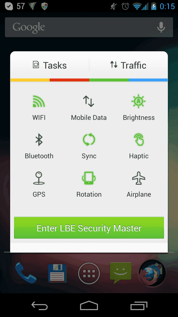

Hallo Kollegen, meine Suche war ohne Erfolg, deswegen neues Thema.
Ist das iwie möglich das Handy so einzurichten, dass beim starten einer bestimmten App diverse Verbindungen aktiviert/deaktiviert und Einstellungen geändert werden? Zum Beispiel, ich starte Navigationsprogramm und gleichzeitig gehen GPS, Datenverbindung, Bluetooth an und WiFi, Sync aus? Idealerweise die Lautstärke auf Maximum und Helligkeit auf Auto :)
Alles einzeln zu aktivieren/deaktivieren ist etwas umständig, besonders während der Fahrt, da alle Schaltflächen so winzig sind (was ich aber für toll halte)
Eine kleine Erleichterung ist LBE, man muss hier zumindest nicht so tief "graben"
Danke euch.
