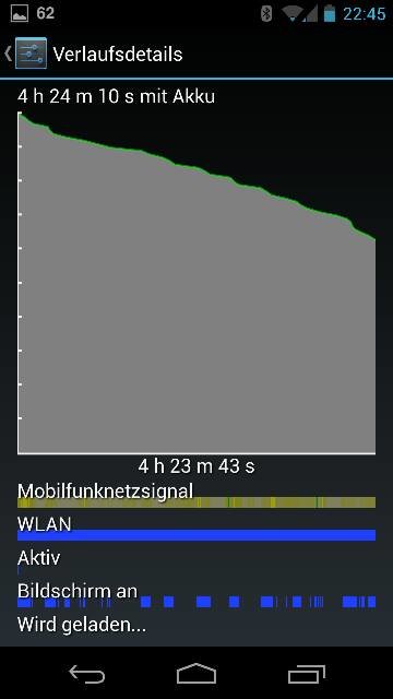

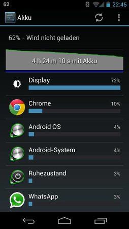

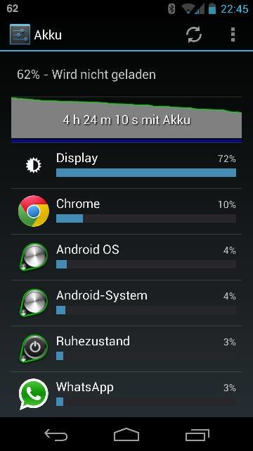

Hallo.
habe seit kurzer Zeit ein hohen Akkuverbrauch trotz keiner neuen Apps.
habe in den letzten 4 stunden nur klein bisschen whatsapp genutzt und jetzt noch 60% akku :/
eigrntlich war ich bislang von der akkulaufzeit vegeistert.. was könnte jetzt das problem sein?
Tippe doch nochmal auf den Punkt "Display" .. wieviel "on"-Zeit wird angezeigt?
Du hast Dein Netz auf 2G/3G stehen, richtig? Das zieht auch ... und der Chrome-Browser scheint gut zu saugen.
Dennoch für die kurze Zeit zu viel Verbrauch....
Welche Rom, welcher Kernel? Bzw. CustomRom oder Stock?
Auf dem einen Screen steht "wird geladen..", auf dem anderen wird nicht geladen. Kann es sein, dass dein Handy zwischen Laden und nicht Laden springt?
Das war bei mir aufgrund einer kaputten USB Buchse so, und der Akku wird dadurch auch leer gezogen.
Du hast absolut grottiges Mobilfunksignal, dazu fast unterbrochen Display an und Bluetooth auch.
Der "Displaybalken" sagt du hast ziemlich viel whatsapp oder anderes genutzt.
Aber am meisten hat dein schlechtes Signal gebraucht...
der display soll 2 stunden an gewesen sein.. und bzgl. Bluetooth.. das hab ich dauerhaft wegen meiner freisprechanlage an.. hat aber bislang fast nie was gezogen..
schlechter empfang? also der pendelt zuhause zwichen 1-3 balken.. aber ganz ausfallen tuts nie..also muss er auch nie auf neue netzsuche gehen was ja am meisten akku saugt.. 3g/2g ist eingestellt ja.
.. habe STOCK alles original ;)
Gesendet von meinem Galaxy Nexus mit der Android-Hilfe.de App
2h Bildschirm an und 60% Akku passt doch zusammen. Alles gut.
