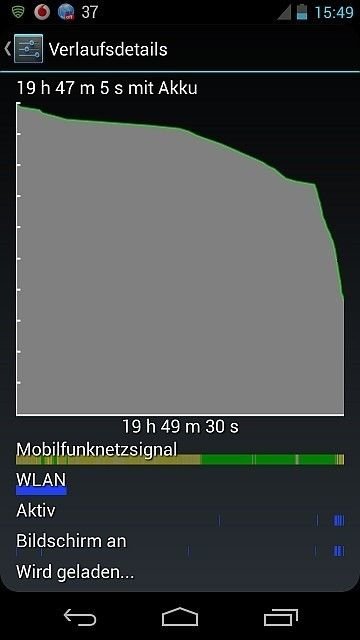

Aber sehr merkwürden zeigt das GN gestern schon den zweiten Tag dieses:
Innerhalb kürzester Zeit geht die Akkuleistung massiv in die Knie (minus 40% innerhalb einer 1 1/2 Std).:angry:
Außerdem wird das GN (die Rückseite) entsprechend warm
Hab's dann ersma ausgemacht und später zu Hause neu geladen.
Vorher ist mir aber noch das hier aufgefallen:
(Gif zeigt ungefähr die Geschwindigkeit des Wechsels)
Normalerweise hab ich eine stabile Verbindung hier im Büro (HSDPA+).
Aber zum sichtbaren Knick im Screen fängt das GN an und wechselt fröhlich zwischen den einzelnen Empfangsarten - ist also entsprechend "beschäftigt".
Hat jemand 'ne Idee? Derzeit analysiere ich noch mal mit Reset von CPUSpy & NetworkSignal-Info-Log nach 'nem Neustart.
Schotti

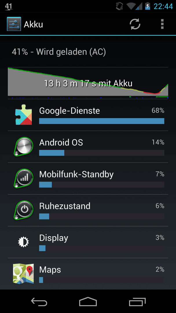

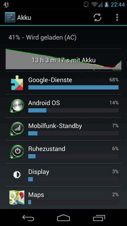

muss den thread nochmal hochholen..
habe das problem erneut..
war jetzt 2 tage auf reise und musste 4x laden.. ich hatte das gerät dauerhaft in standby!.. nach bereits 2 stunden hatte ich nach vollladen nur noch 65%.. und in der zeit hatte ich das handy nicht entsperrt, es war wlan und bluetooth deaktiviert, nbur moibiles inet an (aber im standby eben) und netz hatte ich auch immer..
was kann das sein? hab keine neue app installiert und alle waren geschlossen...
EDIT: hab grade eine erschreckende entdeckung gemacht.. was sind denn 68% google dienstr???? das ist ja virl zu viel.. womit hängt das zusammen??
Naja, is nunmal ein GoogleOS;
Je mehr das Gerät herumliegt, desto höher steigen die Werte welche ansonsten niedriger sind; laut deinem Display liegt dein Phone sehr viel rum.
Diese GooglePlayDienste scheinen bei mir nichtmal auf.
Maps ist ebenfalls ein ziemlicher Akkumagnet, möglicherweise greift irgend ne andere App oder Dienst ständig darauf zu...Daten sind ja schön an wie du schreibst.
Android OS ist bei dir dreimal so hoch als bei mir.
Android is schlau...wenn das System nicht beschäftigt wird, beschäftigt das System sich eben mit sich selbst, auch das kostet Energie.
Gesendet von meinem Galaxy Nexus mit der Android-Hilfe.de App
