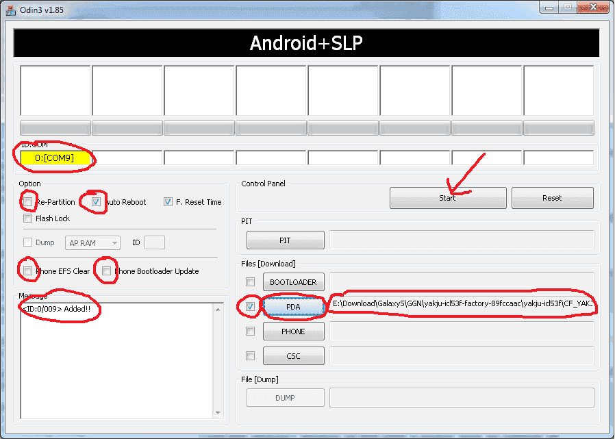

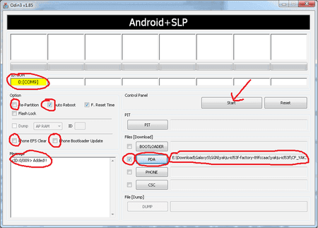

Flashanleitung ODIN für Galaxy Nexus:
1. Herunterladen und entpacken der Firmware.
2. Starte Odin3 1.8.5. Es ist wichtig ODIN zu öffnen, bevor das Telefon verbunden wird!
3. Klicke auf PDA und wähle die entpackte .tar Datei.
4. Stelle sicher, dass in ODIN "Re-Partition", "Phone EFS Clear", und "Phone Bootloader Update" NICHT angehakt sind!
5. Boote das SGS in den Odin-Mode durch drücken und halten von VolumeDown + Power.
6. Verbinde erst jetzt das Telefon mit dem Rechner und warte das die Treiber installiert werden.
7. Wenn die Treiber fertig installiert wurden, erscheint oben links in Odin ein gelbes Symbol.
8. Drücke Start um den Flashvorgang zu starten. Entferne das USB-Kabel nicht, bis das Telefon erfolgreich ganz hochgefahren ist. Dieses kann auch 10-15 Minuten dauern! Geduld haben!
