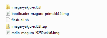

Lade dir die aktuelle ICL53F Firmware von google herunter: Link hier
Die Dateien (siehe Anhang) in den fastboot/tools Ordner kopieren
Dann Nexus in den Bootloader starten und per fastboot des ROM flashen:
fastboot flash bootloader bootloader-maguro-primekk15.img
fastboot reboot-bootloader
fastboot flash radio radio-maguro-i9250xxkk6.img
fastboot -w update image-yakju-icl53f.zip
Wichtig:
Nach dem Bootloader und Radioflash unbedingt den Bootloader neustarten lassen, bevor das nächste geflasht wird!!
Sollte im Bootloader schon PRIMEKK15 und beim Radio/Baseband I9250XXKL1 stehen, kannst du diese Punkte überspringen, mußt diese also nicht neu flashen.

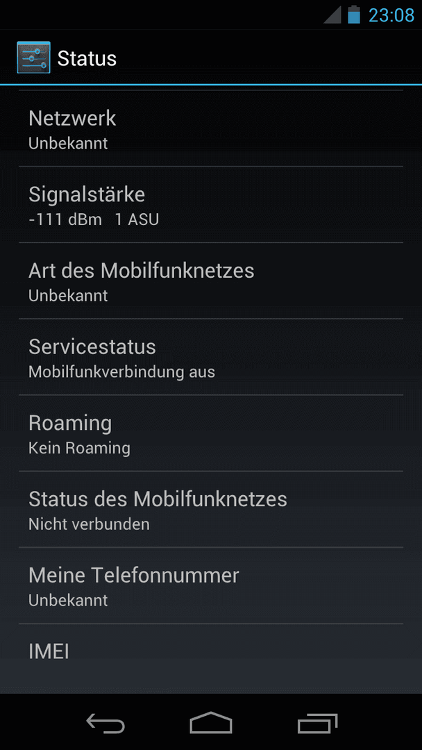

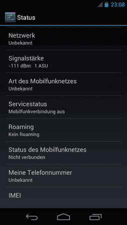

also ich habe nun neue Rom geflasht und auch einen anderen kernel versucht, aber leider erfolglos. Ich denke das mein Gerät verloren ist. Ich lade gleich mal einen screenshot hoch. Alle Daten die der Sim gehören werden als unbekannt angezeigt.

Ich glaube genau das ist mein Problem. Da ein Taplet kein 3g/Sim hat, wurde diese gelöscht. Nur ich weiß nicht wie ich diese wieder raufspielen kann.
Siehe Screenshot.

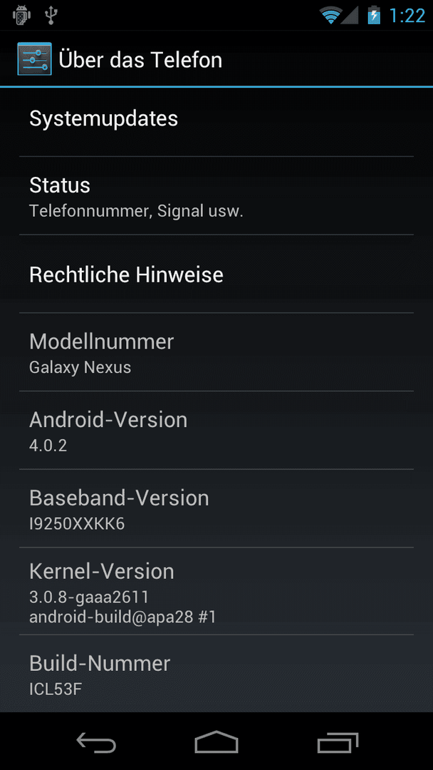

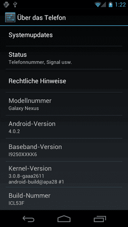

Edit: Schau mal Deine IMEI an.
Aber mach mal einen Screenshot eine Seite davor.

Also ich habe schon ein paar Roms geflasht und die ofizielle Image und Kernel selbstverständlich auch! Es ist nichts unverändert. Ich habe dass ich das Ding wirklich geschrottet habe, da es wie gesagt einfach die Sim nicht mehr erkennt. Zu dem verlier ich verdammt schnell Akku. Das Handy war nach 10 Stunden (nur da liegen) schon alle.

Ich gehe davon aus, daß Dein NVRAM überschrieben wurde.
Wenn Du einen lokalen Handy-Laden hast, der auch Geräte entsperrt, dann kostet Dich die Reparatur so um die 20 €.
Alternativ kannst du dir auch eine OctopusBox kaufen und das gerät damit reparieren (und danach die Box wieder verkaufen)
