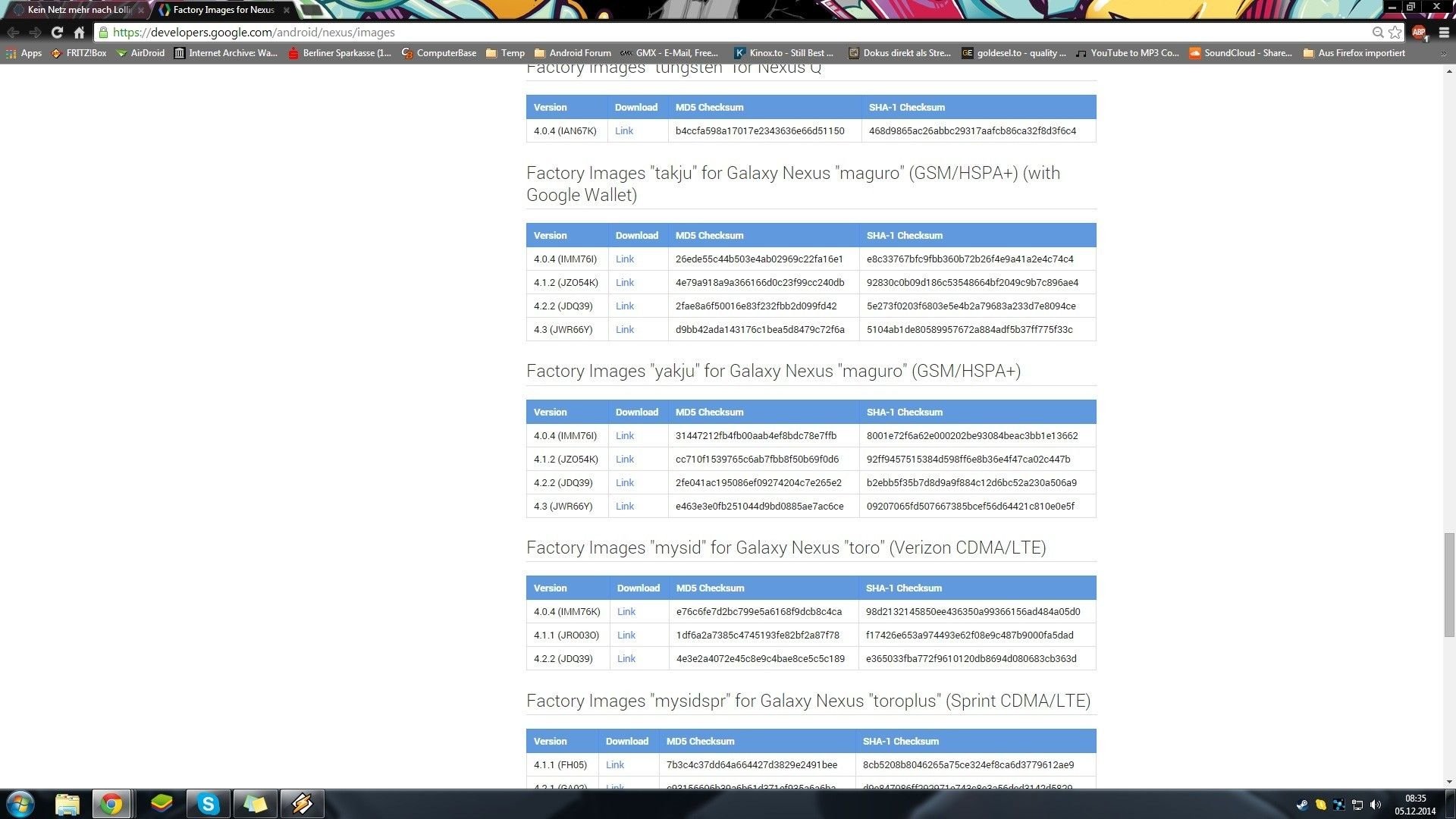

auch wenn ich evtl den Thread missbrauche: Was sind das dann für Versionen hier? Bitte um Aufklärung- Danke!
LG
"maguro" + "yakju" ist die richtige Version für unser GNex. (also ohne Google Wallet)
"takyu" könnte man auch nehmen, aber da Google Wallet sowieso dann deaktiviert ist, bringt es nix.
toro und toroplus sind die GNex Versionen für Sprint/Verizon für die Amis. (da ist auch entsprechend andere Hardware [haben LTE] verbaut und kann sowieso nicht auf unser GNex geflasht werden)
KatyB hat die Versionen ja schon erklärt. Bezüglich "kein Branding" bezog ich mich eigentlich nur auf die internationale Version, da ich nicht davon ausgehe, dass bei Android-Hilfe.de Menschen mit einer amerikanischen Version rumlaufen. ;)
