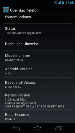

Ich habe auch lange gewartet und nun per Hand nach dieser Anleitung umgestellt: Guide to Update Samsung Galaxy Nexus (YAKJUXW) to Android 4.0.4 and Get future Updates from Google
Ich möchte aber Newbies warnen, der Prozess hat einige Fallstricke - insbesondere die Installation der Treiber und einige Abstürze der Software - und ich hätte das Nexus fast gebrickt. Es hing beim Booten, ich sah nur noch das offene Bootloader Symbol und den Google Schriftzug. Dann passierte aber nichts mehr :scared: . Mit dieser Anleitung konnte ich es aber wieder unbricken: -Unbrick, Unroot, Relock, Restore your Galaxy Nexus to Factory
Wobei ich statt die in der Anleitung verlinkte 4.02 gleich die 4.04 genommen habe und die Dateinamen, die in der Anleitung für die CDMA Version stehen, auf die Dateien der 4.04 GSM/HSPA+ angepasst habe, also z.B. statt fastboot flash bootloader bootloader-toro-primekk15.img geändert auf fastboot flash bootloader bootloader-maguro-primela03.img u.s.w.
Danach hatte ich dann ein schönes 4.04 Galaxy Nexus und einigen Angstschweiß verströmt :D Vielleicht hilft meine Erfahrung ja dem einen oder anderen hier.

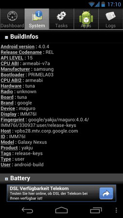

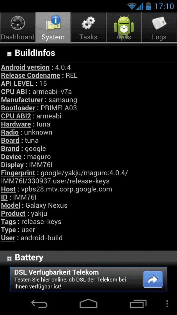

Ok. Ich sehe mal nach. Werde es irgendwo auf meiner HDD haben. Link wird dann gepostet :)
Edit:
Es geht auh mit der App "Android System Info". Diesen einfach aus dem Play Store laden, öffnen, aus System gehen, Buildinfos drücken und dann steht bei Product, welche Version ihr habt.
Noch ein Screen wie es ca. aussehen sollte.
Lg Lyster
Sent from my Galaxy Nexus using Tapatalk 2
