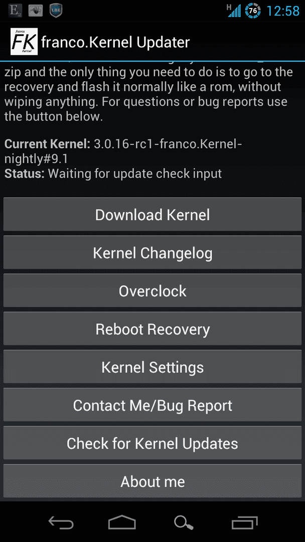

Es gibt auch eine neue Version vom franco.Kernel Updater
Jetzt kann man u.a. den CPU-Takt einstellen. Alle weiteren Features, siehe Grafik.
