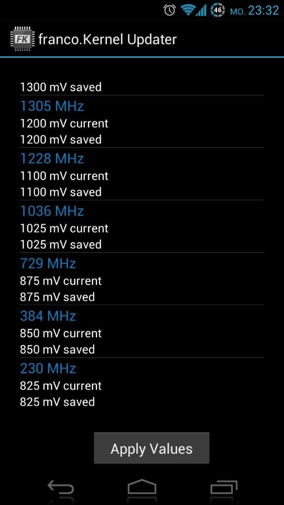

Hier mal meine UV Werte mit dem aktuellen Franco Kernel. Habe jede Frequenz über die smartreflex calibration gecheckt und dafür die Voltage ins UV übertragen. Dann Schritt für Schritt jede Frequenz immer -25mv und mit stabilty test getestet. Das dann bis Crash und dann wieder einen Schritt nach oben. Läuft super auf 230min 1300 max mit interactive und spart meines Erachtens auch Akku. Ist allerdings auch viel Arbeit
Gesendet von meinem Galaxy Nexus mit Tapatalk 2
wollte diese einstellungen jetzt mal testen und habe sie übernommen, nach dem ersten neustart stürzt mein nexus aber immer gleich ab, wie kann ich die werte wieder zurücksetzen???
Es sollte reichen, den Kernel nochmal zu flashen, dann sollten die eingestellten Werte zurückgesetzt werden.
Und wie schon mal erwähnt: nur weil die UV-Werte bei jemand anderes funktionieren, müssen sie nicht auf dem eigenen Nexus funktionieren. An die UV-Werte muss man sich bei jedem Gerät neu rantasten. Aber dieser Aufwand lohnt sich IMHO nicht, da man durch das UV kaum was spart.

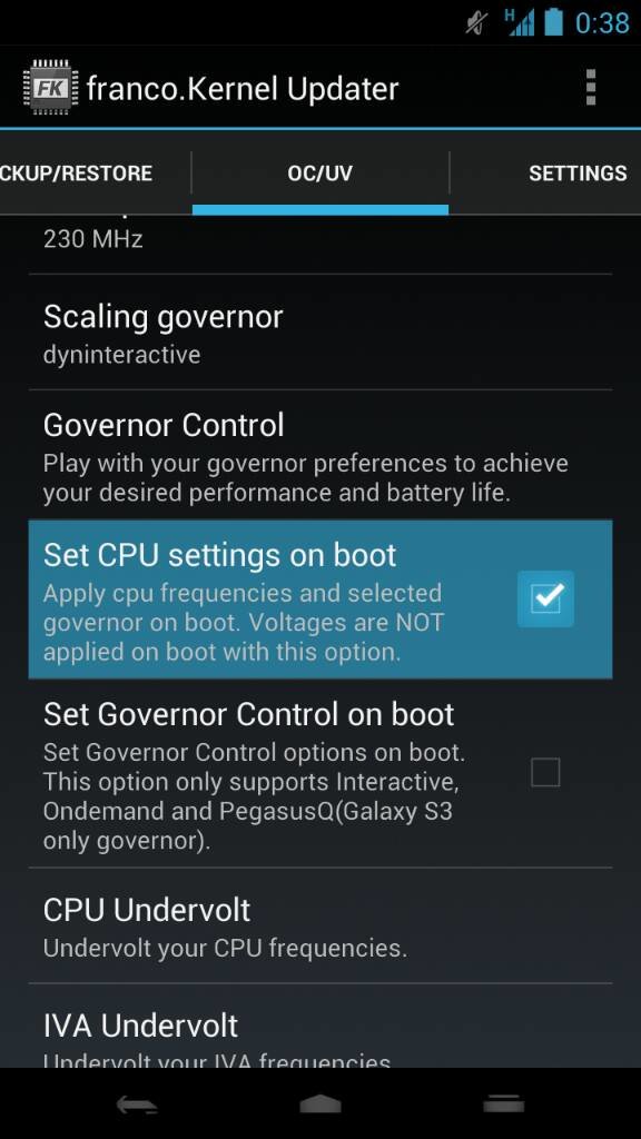

Wie sieht es nach einen reboot aus? Bei mir stehts dann wieder auf "interactive"
Bei mir bleibt es bei dyninteractive.
Hast du SuperSU laufen?
via Google Galaxy Nexus
Ne ganz normal superuser....
Halt vom rooten über das galaxy nexus toolkit.
In der App stand doch die Warnung das mit SuperUser Inkompatibilität auftritt und Infolge dessen die Settings beim.booten nicht immer erhalten bleiben.
SuperSU installieren und Superuser runterwerfen.
Reaktionen: Olley
SuperSU von chainfire ist drauf superuser deinstalliert.....
Leider steht es nach einem reboot immer wieder auf interactive :banghead:
Mhm...
Hast du auch dieses Häkchen gesetzt?
Reaktionen: Olley
Klar ist der gesetzt.... jetzt klappt es auch hab nochmal cache geleert und daten gelöscht in der franco app...jetzt bleibt es auch nachm reboot. Danke dir.
