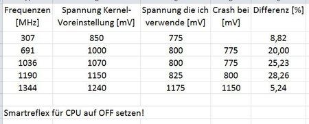

Welche Werte hast Du denn für die Spannungen der CPU eingetragen?
Habe einmal meine Werte im Anhang hinzugefügt. Ich finde die Differenzen zwischen den voreingestellten und meinen verwendeten Werten bei den Frequenzen 691, 1036 und 1190 mit im Mittel ~25% schon ganz ordentlich. Auch wenn es nur mV sind... der Akku hat ja auch nur mAh... :D
Leider habe ich in Elektrotechnik an der Uni nicht richtig aufgepasst... Aber weniger Spannung bedeutet auch weniger Abwärme und weniger Stromverbrauch... hoffe ich zumindest.

Also ich studiere Elektrotechnik und kann dazu folgendes sagen (verbessert mich bitte, falls etwas falsch sein sollte):
Die verbrauchte Leistung hängt tatsächlich (bei gleichbleibender Frequenz) hauptsächlich von der eingestellten Spannung ab.
Einfach ausgedrückt lässt sich folgende Formel anwenden (hierbei wurden Leckströme, etc. außer Acht gelassen)
Leistung(P) = Prozessorkonstante(k) * Spannung^2(U^2) * Frequenz(f)
Der Stromverbrauch lässt sich dann wie folgt berechen:
Strom(I)=Leistung(P)/Spannung(U)
Hier mal eine Beispielrechnung zu der Tabelle des Vorposters:
Verbrauch CPU (P_alt): 0,5W (angenommen, da auf Cortex-A9-Prozessor mit zwei Gigahertz - ARM fordert Intel heraus - Smartphone - PC-WELT 800MHz: 0,5W)
Frequenz (f): 691MHz
Spannung Kernel-Voreinstellung (U_alt): 1000mV
Spannung verwendet (U_neu): 800mV
k = P/(U_alt^2*f) = 0,5W/((1000mV)^2*691MHz) = 7,24*10^-10(A/V*Hz)
P_neu = k*U_neu^2*f = 7,24*10^-10(A/V*Hz)*(800mV)^2*691MHz = 0,32W
Nun berechnen wir den Strom:
I_CPU_alt = P_alt/U_alt = 0,5W/1000mV = 500mA
I_CPU_neu = P_neu/U_neu = 0,32W/800mV = 400mA
Das Galaxy Nexus hat einen Akku mit einer Kapazität von 1650mAh. Sagen wir mal, dass es mit angeschaltetem Bildschirm und einer Frequenz von 691MHz 2,5 Stunden durchhält:
I_ges_alt = Q/t_alt = 1650mAh/2,5h = 660mA
I_ohne_CPU = I_ges_alt-I_CPU_alt = 660mA-500mA = 160mA
Nun berechnen wir die Zeit, die das Nexus mit der niedrigeren Spannung schafft:
I_ges_neu = I_ohne_CPU+I_CPU_neu = 160mA+400mA = 560mA
t_neu = Q/I_ges_neu = 1650mAh/560mA = 2,95h
Fazit: Wie gesagt, vielleicht habe ich einen gravierenden Fehler bei der Berechnung gemacht und ich habe auch einiges außen vor gelassen, wie z.B. den Temperatureinfluss (geringere Temperatur bei geringerer Spannung), etc.. Man kann aber trotzdem sehen, dass mit einer um ca. 20% verringerten Spannung (was allerdings sehr viel ist, da der Trinity Kernel ja schon von Haus aus mit niedrigerer Spannung läuft) bei der CPU eine Menge an zusätzlicher Akkulaufzeit gewonnen werden kann (fast 30 Minuten bei 691MHz).
Reaktionen: blindeshuhn und RingBing
@flowsen21:
Vortrefflich erklärt! Vielen Dank dafür.
Ich denke mittlerweile auch, dass die CPU-Spannungen einen nicht zu vernachlässigenden Einfluß auf die Gesamtlauflzeit des Nexus oder auch jedes anderen Smartphones haben.
Elektrotechnik hatte ich nur im Grundstudium, aber soviel ist hängen geblieben, dass ich deinen Ausführungen folgen konnte. Einen gravierenden Fehler in deinem Ansatz konnte ich nicht finden. Die Zahlen sind naturbedingt selbstverständlich nur grob geschätzt. Dennoch zeigen sie deutlich die Tendenz auf, dass mit abnehmender CPU-Spannung, die Akuulaufzeit nicht unerheblich erhöht werden kann.

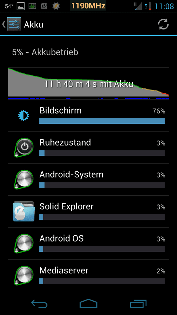

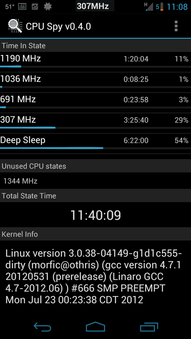

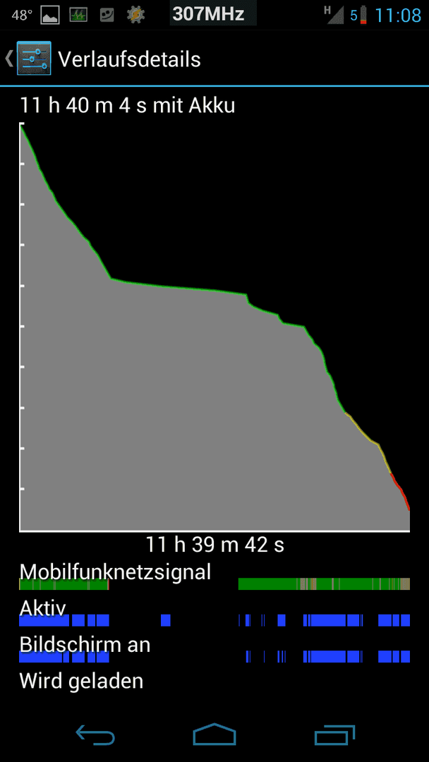

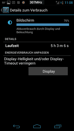

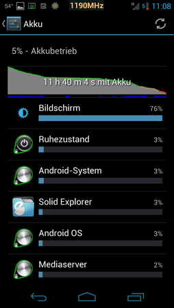

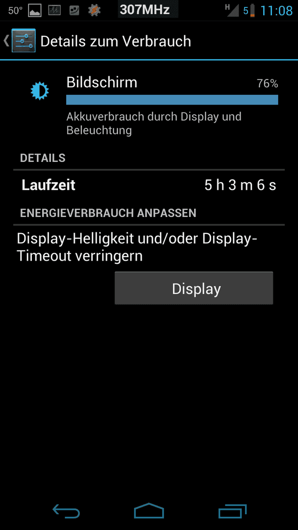

Noch einige Werte von mir:
Mit Stock-Kernel und 1750 mAH Akku war ich schon glücklich, wenn ich an knapp 3 Stunden Screen-On-Zeit herankam.
Habe noch mit folgenden Einstellungen getestet:
Trinity35stable, CPU-Undervolting mit den von mir geposteten Werten, Governor ondemand, Taktfrequenz max. 1190 MHz, Datenverbindung 3G, Displayhelligkeit auf Auto. Dabei habe ich im Internet gesurft und diverse Apps installiert und ca. 5 Stunden geschlafen (ja auch ein blindeshuhn braucht hin und wieder ein wenig Schlaf...:sleep:). Hatte nach 11h 40m Laufzeit, noch 5% Akku und meine Screen-On-Zeit war 5h 3m. Habe sogar daran gedacht Screenshots zu machen. :)
Ich möchte betonen, dass ich keinen neuen Laufzeitrekord aufstellen möchte (also keine Angst gknnn! :D), sondern einfach nur mit möglichst uneingeschränktem Bedienkomfort des Nexus, eine möglichst lange Laufzeit - insbesondere Screen-On-Zeit -erreichen möchte. Und ich denke das ist mir mit meinen jetzt erreichten Zeiten recht ordentlich gelungen.
Wenn ich dann noch die Möglichkeit hätte, an den anderen Spannungen zu drehen, wäre ich wirklich sehr glücklich.
Anbei noch die Screenshots.
Liebe Grüße.
blindeshuhn
