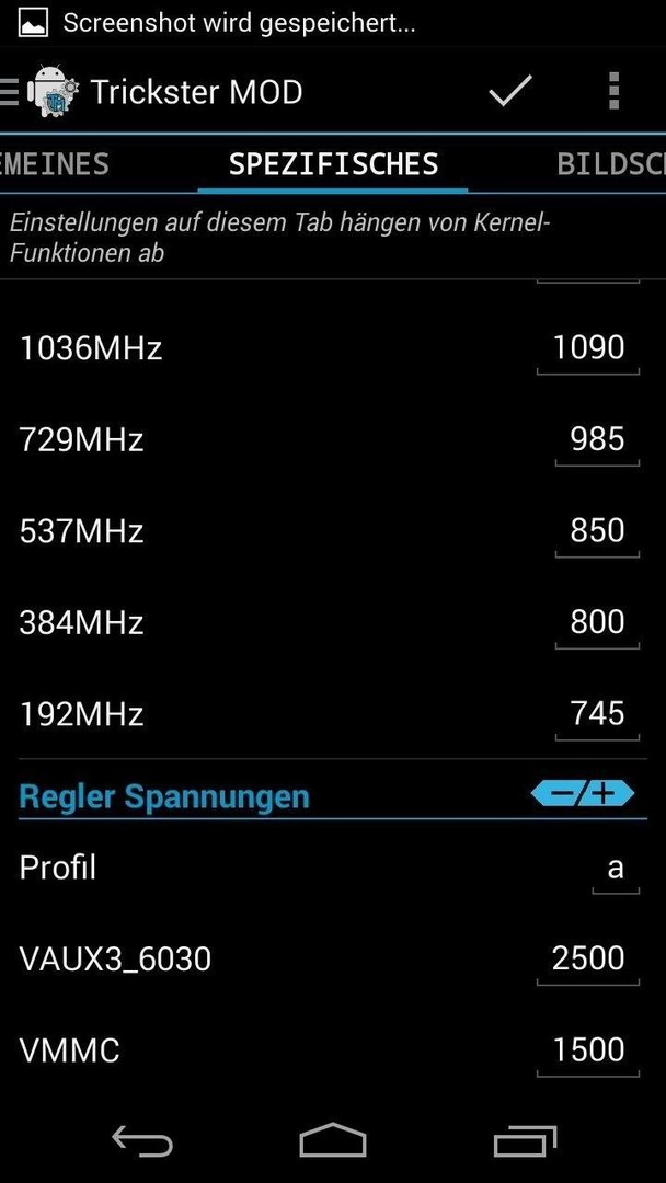

Danke Dir! Ich werde es so mal testen. Kam mit dem Stock Kernel gerade mal auf 50% nach nichtmal 6 Std ... und das ist mir deutlich zu wenig ...

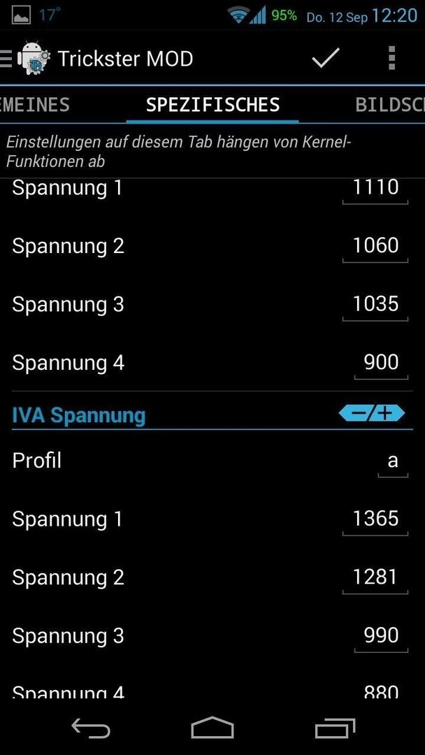

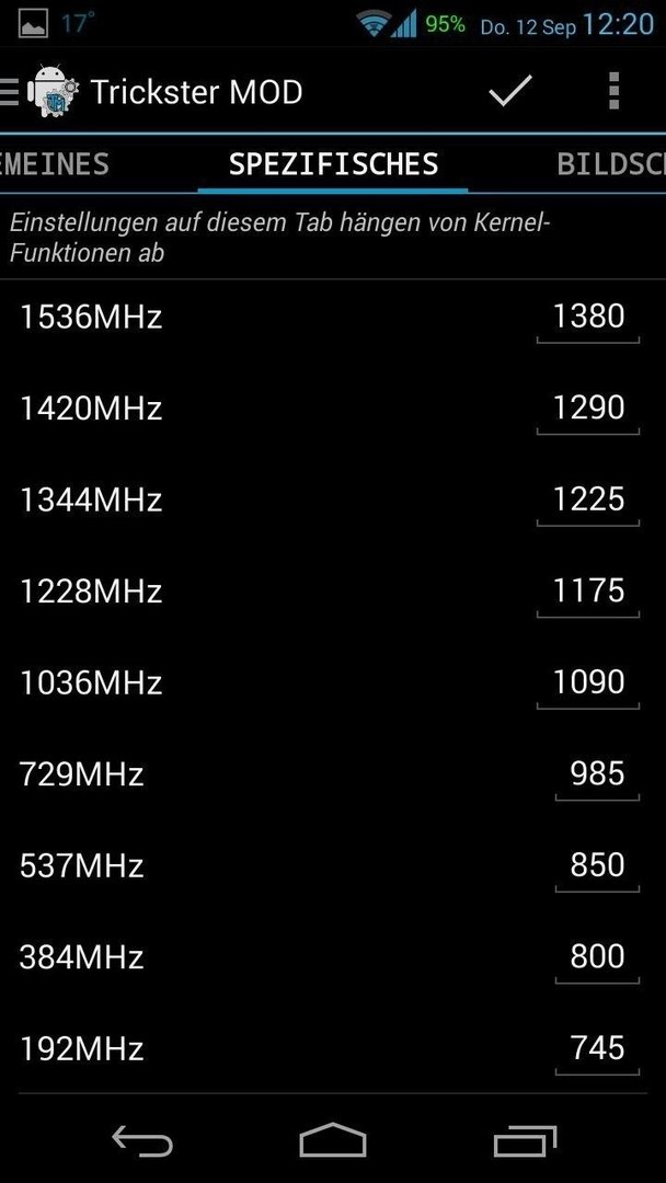

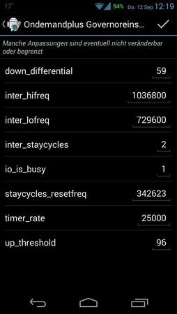

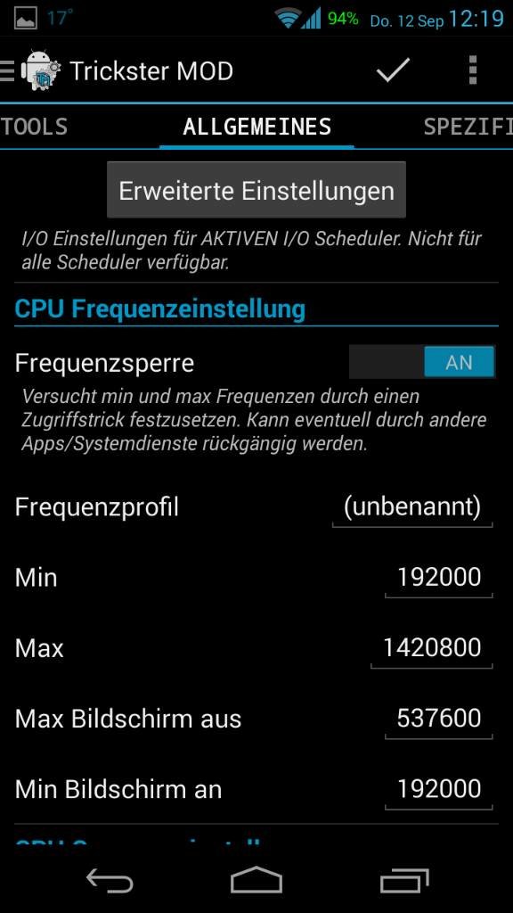

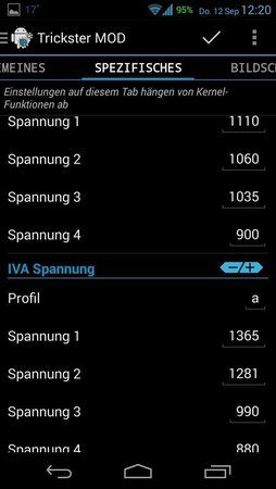

Meine Einstellungen.
Sioplus read ahead auf 1024.
Governor ondemandplus.
Im folgenden meine Einstellungen. Komme damit auf 4-4 1/2 Stunden Display on zeit.
Fsync und spezifische Helligkeit habe ich aus

Wo sehe ich denn den DisplayOn Wert?
Ist dieser entscheidend? Bisher steht bei mir unter Akku 5h 37min mit Akku ...
Komisch, dass ich bei meinem Trickster keine Spannungen ändern kann :-/
Wenn du in der Akkuverbrauchs-Übersicht (Einstellungen -> Akku) auf Display klickst...
Da siehst du wie lange das Display seit dem letzten Aufladen AN war...
Vielleicht ging es ja unter ... :glare:
Dafür brauchst du die extended Version des Kernels, nicht die Standardversion (steht auch im OP). Falls du den schon hast -> kein Plan :D
Ne den habe ich nicht - warum habt ihr sowas auch nicht gesagt? ;) :D

So ganz überzeugt bin ich irgendwie noch nicht vom Kernel.
61% Akku bei 46m 57s genutztem Display
Einstellungen wie bei Stroky ... mache ich was falsch? Oder liegt es evtl. daran, dass mein Akku einfach nicht mehr so viel her gibt, da er fast 2 Jahre alt ist?

Probiers doch erst mal mit den Standardeinstellungen für die nächsten 3 Ladezyklen. Erst dann würde ich anfangen an den Einstellungen zu drehen.
Kann ich die Einstellungen wieder zurück setzen? Habe da im TricksterMod nichts gefunden.
Kann es sein, dass der Akku etwas schwächer wurde?
Lösch einfach in der Verwaltung der Apps die Daten des Trickster. Dann noch ein Neustart und gut is. :)
