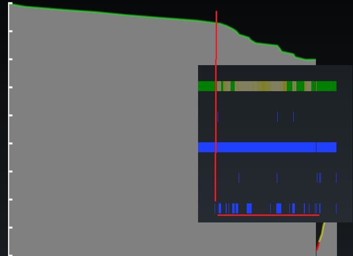

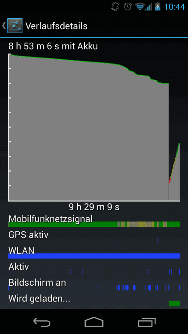

Hallo alle zusammen,
ich habe heute zum ersten Mal bei mir einen sehr komischen Akkuverbrauch beobachtet.
Gestern hatte ich das Nexus auf 100% aufgeladen und irgendwann diese Nacht, ist die komplette Akkuladung mit einem mal weggebrochen?! (Nachts im Flugzeugmodus)
Zumindest startete es heute erst als ich mal kurz akku rausgenommen hatte und es am Ladekabel hängt.
Anbei ist auch mal in Bild vom Akkuverlauf. Hat schonmal jemand so etwas beobachtet?
Danke schonmal

Merkwürden...:huh:
Da wird dir wohl irgendein Prozeß, irgendeine App:
den Bildschirm angeschaltet und dann das GN temporär gehimmelt haben.
Nur wird es jetzt wohl schwer werden, noch den Grund dafür herauszufinden.
Oder du hast evtl. B M W installiert bzw. mitlaufen lassen und kannst damit etwas erkennen?
Für den Fall der Fälle BBS und CpuSpy installieren. Damit wird eine Analyse im Nachhinein etwas leichter.

Die blaue Linie für WLAN ist komplett durchgezogen. Das dürfte im Falle eines wirklichen Flugmodus überhaupt nicht der Fall sein. WLAN war demnach permanent aktiv.
Hi, aber selbst wenn WLAN komplett aktiv gewesen wäre, hätte es den Akku nicht leersaugen können.
So viel verbrauchts ja nun auch nicht. Immerhin ist da ja auch kein langsamer, stetiger Abfall sondern Sprunghaft von 80% auf 0?!
Ich würde das Nexus einmal komplett zurück setzen. Hatte das Problem auch mal, irgendeine App war schuld.
Aber wenn eine App per WLAN auf eine Funktion zugreift und dabei Amok läuft, passiert genau das. Sie bleibt als primärer Prozess aktiv und zieht den Akku komplett leer

Was mir eben noch aufgefallen ist:
Zweidrittel der Laufzeit von 100% bis KickOff war alles ruhig (bis ca. 92%).
Und dann ist doch - zumindest nach dem Screen zu urteilen - permanent der Bildschirm angegangen und sorgte dabei für den
nicht mehr gleichmäßigen Verbrauch bis zum Absturz.

Na... ich gucke mir den Screenshot und z.B. die Balken darin an und stelle dann "meine Vermutungen" zur Verfügung.;)
Wenn dann noch die Schilderung des Fragenden halbwegs passen würde, wäre es manchmal einfacher.:blushing:
Man kann doch im ersten Screen wunderbar erkennen, dass es zunächst einen moderaten Abfall der Akkuleistung gab.
Und dann, wie von mir vermutet, ist "in der Nacht" irgendwas passiert.
Aber nun meint ja Sandhase, selbst aktiv gewesen zu sein.
Würde ja auch die "Bildschirm-An"-Zeiten erklären.
Damit scheint der Kickoff doch direkt bei der Nutzung durch den Hasen passiert.
Oder er/sie war im Schlaf aktiv oder so...:crying:
Die letzte Einlassung passt jedenfalls nicht zum Screenshot bzw. zur ursprünglichen Frage.

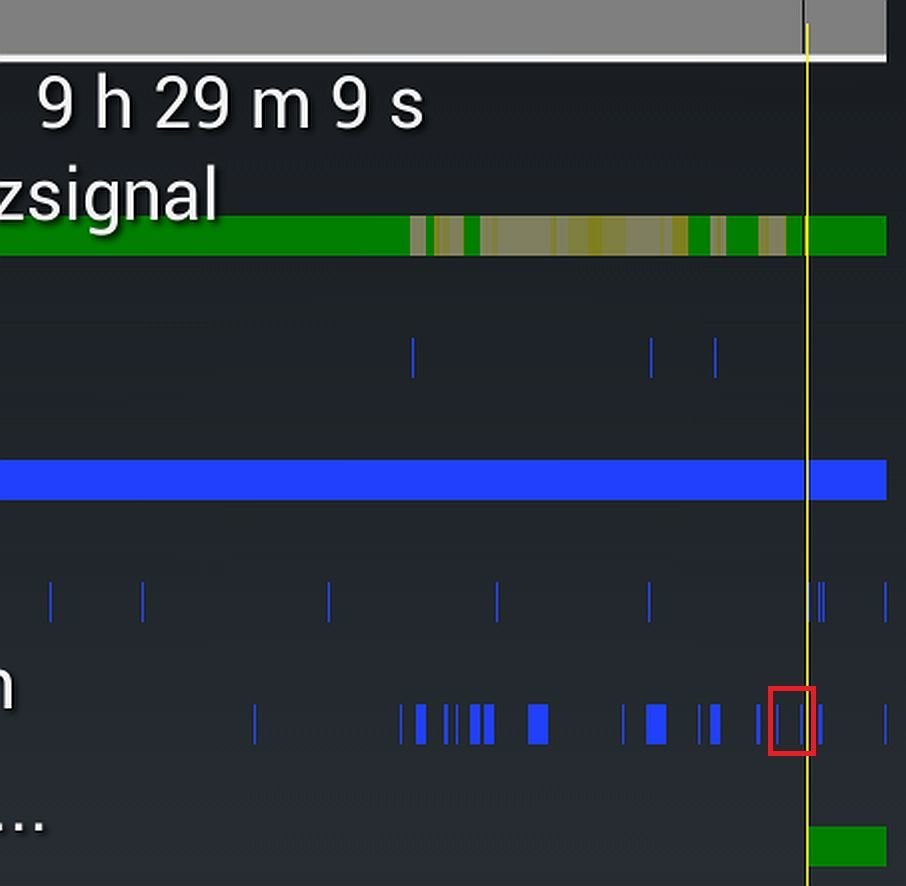

hey leute! ich glaub ich hab das selbe problem. mein handy bildet sich nämlich seit ca. 2 wochen (komischerweise seit der weltuntergangsnacht^^) alle paar momente ein aufgeladen zu werden.
es zeigt also quasi an, dass ich es ständig an- und ausstecke (was ich natürlich nicht mach..)
da sich der bildschirm ja bekanntlich aktiviert wenn man das handy ans ladegerät anschließt läuft er also ständig, ohne für irgendwas gebraucht zu werden.
was die ursache für diesen fehler ist weiß ich natürlich nicht... vl könnt ihr mir weiterhelfen?

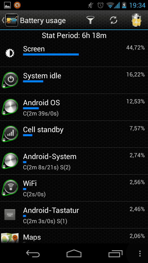

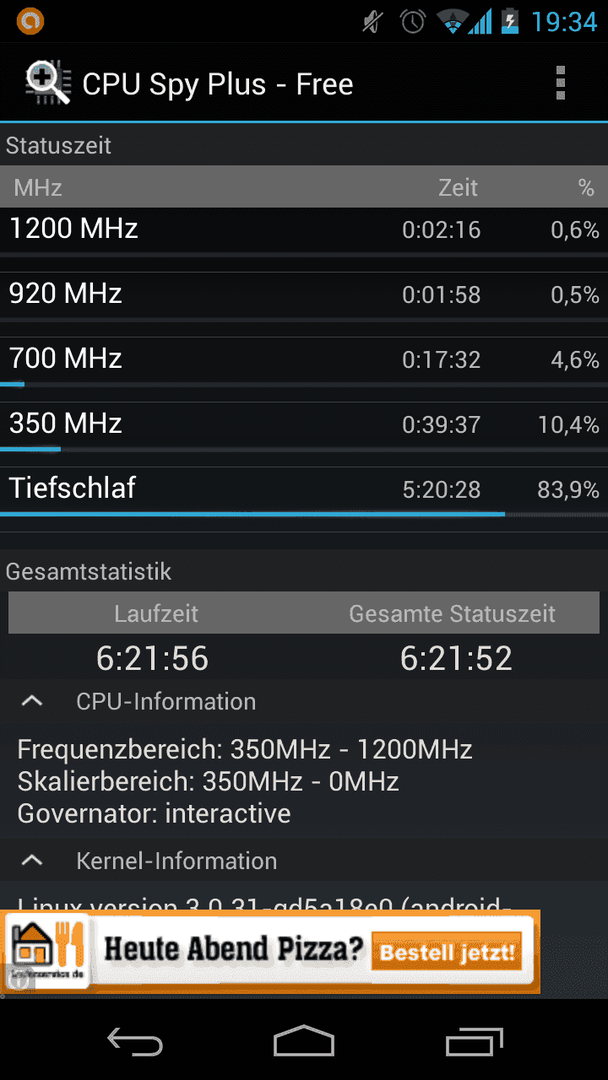

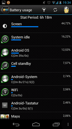

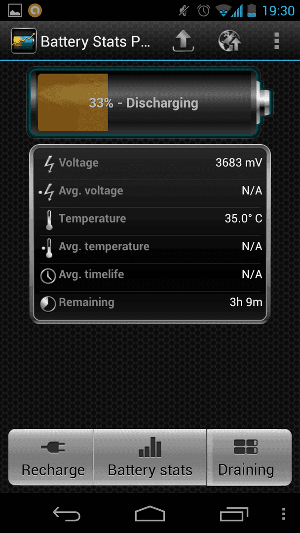

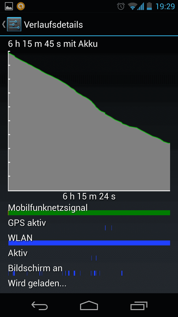

Ich habe auch seit ca. einer Woche ähnliche Probleme.
Abends das Handy mit 100% Ladung auf den Nachttisch gelegt (wie immer).
Am nächsten Morgen nur noch 13% Ladung.
Ich habe keinerlei Apps neu installiert. CPU Spy zeigt mir nichts auffälliges.
Es wird brav in den Deep Sleep geschaltet. Battery Stas Pro etc. zeigt nichts verdächtiges an.
Habe nun sogar das Handy auf Werkseinstellungen zurückgesetzt. Leider ohne Erfolg. Vermute nun einen defekt am Akku oder am Gerät. :mad2:
EDIT: So mein Nexus zeigt mir im voll aufgeladenen Zustand und noch am Ladegerät eine Restlaufzeit von 9 Stunden und 25 Minuten an.
Da ist doch was faul.
Ich würde es mal mit einem neuen Akku versuchen.
Gruß Michael
Handgeschrieben mit S-Pen auf Samsung Galaxy Note 10.1
Neuer Akku (original Samsung) ist bestellt und sollte morgen eintreffen.
Mal schauen, ob es daran liegt. Wäre mir persönlich am liebsten.
Dann hat mich das nen neuen Akku gekostet und ich brauch es nicht zu datrepair schicken.
