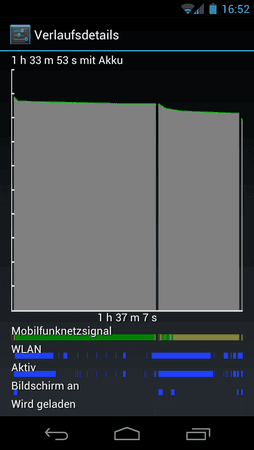

Hallo Leute,
In letzter Zeit habe ich viele probleme mit meinem Galaxy Nexus, jedes mal nach dem ich den Akku voll aufgeladen habe macht mein Nexus etwa ab 90% eine Aktualisierung das heisst soviel wie ein kleiner reboot der apps.
Wie auf dem Bild deutlich zu sehen fängt mein Akku anzeige erst etwa ab 90% an obwohl ich den Akku voll aufgeladen hatte (bei mir immer nur bis 98%) nunja man sieht auch deutlich die Lücken, jede Lücke ist eine Aktualisierung.
Die Aktualisierung passiert einfach im Standby wenn ich das Handy auf dem Tisch liegen habe.
Habe das Handy seit dem 09.12.12 ist ein o2MyHandy gerät und läuft noch mit 4.0.1
