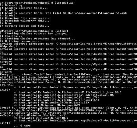

hmm ich habs grad versucht
decode hat funktioniert, files ersetzt, aber build geht dann nicht, weil ihm irgendwas mit den pfaden nicht passt (windows)
edit: das hier...hast nen tipp? :)
Würde mich auch interessieren. Ich bekomme genau den gleichen Fehler. (Windows 7 64bit)
Hast Du denn vorher die aktuelle ICS framework in apktool mit "apktool if framework-res.apk" installiert bzw. mit welcher apktool Version dekompiliert?
Teste es mal mit meiner apkmanager Umgebung, entpacke die zip direkt in dein Windows Laufwerk (vermutlich C). Im "other" folder ist bereits neueste aapt.exe und apktool 1.43
Dekompilieren mit 9 - am besten beim ersten mal aber mit 10 (um die ICS framework zu installieren, zieh diese einfach ins Fenster), kompilieren mit 11. Dann mit 2 x yes bestätigen (wenn kein Fehler) und im KEEP folder nach Aufforderung die resources.arsc, den drawable und den xhdpi folder löschen, anschl. zipalignen. Bei einem error lade hier die log.txt hoch.

Mit deinen packs hab ichs nun hin bekommen, danke!
Die framework-res.apk hatte ich erst nicht installiert, aber auch damit kamen die gleichen Fehler.
Benutzt hatte ich apktool 1.43 direkt von Google.
Aber da ichs vorher nie benutzt habe, hab ich sicher irgendwas wichtiges vergessen :p
