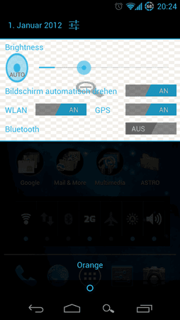

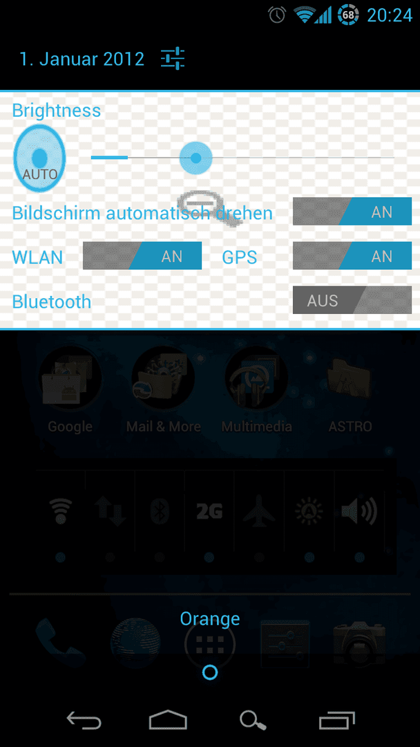

Hmm... die Einstellungen sehen jetzt etwas eigenartig aus.... :confused2:
Build 12 und 1% Mod installiert...
Lg
Genauso siehts bei mir auch aus.
Und die Menüpunkte wenn der Powerbutton gedrückt wird kann ich auch nicht ändern (Screenshot bzw. Power Saving an/aus)
Ansonsten läuft die Version auch bisher sehr rund.
Ist vielleicht einer im rootzwiki-Forum angemeldet und kann roman danach fragen?
Roman hat damit nichts zu tun, der Mod funktioniert so wie er ist NUR mit milestone1 richtig, in jeder anderen version/rom werden solche glitches auftreten
Gesendet von meinem Galaxy Nexus mit Tapatalk
Bei mir läuft es Problemlos mit Build 12 und dem Mod
bei mir sieht es auch aus wie bei sanfran...
Der Mod ist auch nur für Milestone 1. Da Roman andauernd etwas ändert in der systemui, kommt es dann zu Problemen. Ich update derzeit nur Milestones, sonst müsste ich täglich ran.
