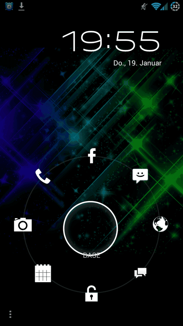

Hier ein Beispiel wie der Lockscreen aussehen kann (mit entsprechenden Positionen der Custom-Icons):

Hier gibt es fertig zusammengestellte apks
Installation
1. framework-res.apk per Rootexplorer auf dem SGN im Pfad /system/framework ersetzen
2. Das Gerät braucht jetzt eine kurze Gedenkpause und startet danach neu. Die Icons sollten dann schon ersetzt sein.
3. Abschließend die Permissions per Root Explorer auf rw-r-r- zurücksetzen. (Siehe 3 Post)
WhatsApp/Kalender/Mail
Facebook/Kalender/Messenger (Michael M.)
Facebook/Messenger/Mail (Michael M.)

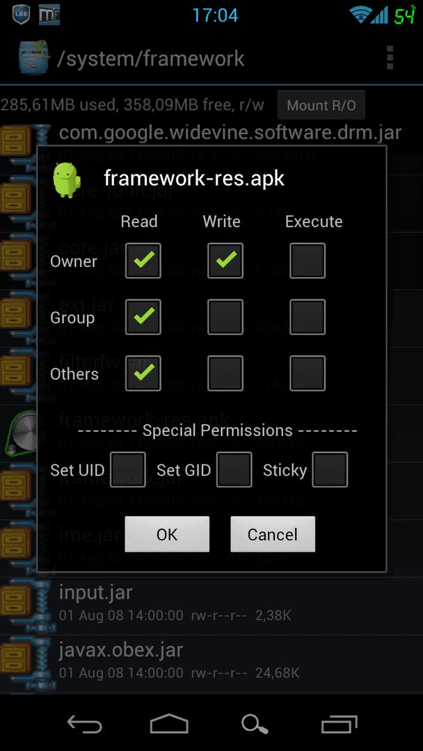

Eine Grafik sagt mehr wie 1000 Worte! :D
Die Permissions für die framework_res.apk müssen dann, so wie in der Grafik zu sehen, gesetzt werden.
Alex.S
Reaktionen: TexasHol
Danke, ich habe die Info mit verweis auf deinen Beitrag in den ersten beiden Posts ergänzt.

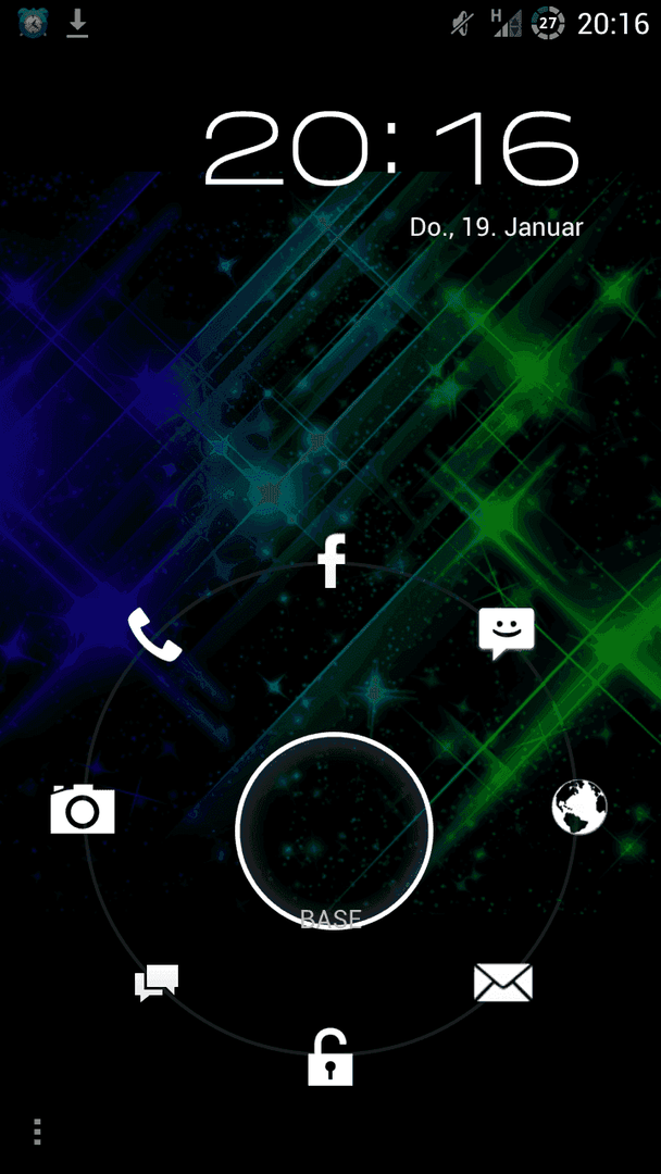

Michael M. schrieb:
@Angosa: Am besten fügst du die Links und ggf. Screens im ersten Post ein. So ist und bleibt alles schön zentral.
Done! Pakete in den 2 Post & die einzelnen in den 1.
