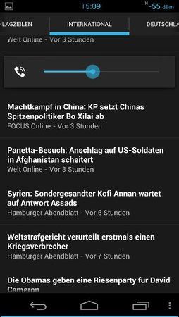

Seitdem ich XXKL1 drauf habe, hat sich auch bei mir die Geschwindigkeit des mobilen Internets stark erhöht, und auch meine Signalstärke wurde deutlich besser - heute habe ich zum ersten Mal ein H mit -65dBm gesehen :O
Also gefühlt hab auch mit der UGLA auch ein deutlich schlechteres I-Net-Signal und manchmal dauert es ewig, bis der überhaupt aufbaut.
War mir bis eben gar nicht bewußt, dass es erst seit dem Update so schlecht ist...
XXKL1
Köln
Vodafone
IN einer Bahn :) Voll zufrieden
Gesendet von meinem Galaxy Nexus mit der Android-Hilfe.de App
