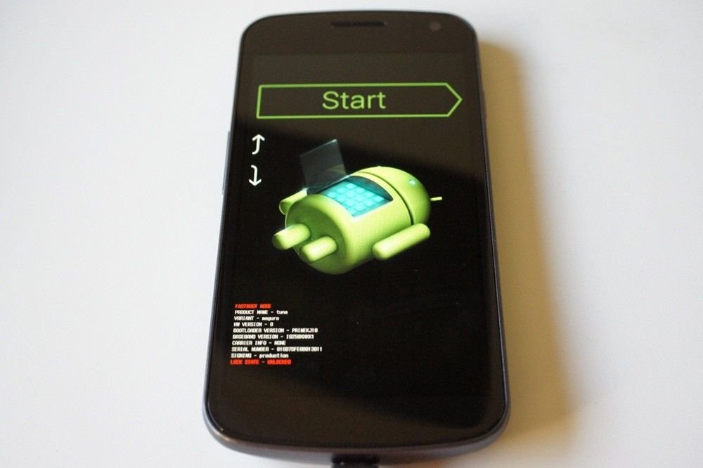

Wenn du in den bootloader kommst, dann kannst mit sehr großer Wahrscheinlichkeit auch das image über fastboot flashen.
4. Galaxy Nexus Ausschalten und in den FastBoot Modus bringen Volume Down + Up dann Power drücken

Du musst auch nicht weiter kommen, um das Factory Image zu flashen. Wenn du zum angehängten Bildschirm kommst (beide Seiten der Lautstärkewippe drücken und dazu Power), dann kannst du das image flashen.
Aber am besten du gehst damit in den Laden, wenn das Zurücksetzen auf Werkseinstellungen auch nichts hilft.
